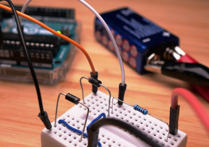

Защитные диоды
1. Обычные выпрямительные диоды
Стандартные кремниевые выпрямительные диоды – это, пожалуй, самые распространенные элементы защиты в электронике. Их история началась еще в середине XX века, и с тех пор они стали неотъемлемой частью большинства электронных схем.
Их основная задача – шунтирование индуктивных нагрузок для предотвращения повреждений от ЭДС самоиндукции. Когда ток через индуктивную нагрузку, например, катушку реле или электромагнит, внезапно прерывается, возникает высоковольтный импульс, способный повредить полупроводниковые компоненты.
Выпрямительный диод, подключенный параллельно индуктивности, обеспечивает путь для протекания тока, тем самым гася этот опасный импульс.
Они привлекают своей простотой применения, невысокой стоимостью и достаточной токовой нагрузкой для большинства задач.
Современный рынок предлагает огромное разнообразие выпрямительных диодов – от миниатюрных сигнальных до мощных силовых, способных выдерживать токи в десятки и сотни ампер. Это позволяет подобрать оптимальный компонент практически для любой защитной схемы.
Однако у них есть и недостатки: относительно высокое прямое падение напряжения (0,7–1 В), что приводит к заметному тепловыделению при больших токах, низкая скорость срабатывания, измеряемая микросекундами, а также непригодность для защиты от импульсных перенапряжений высокой крутизны, характерных для современных высокочастотных схем.
Чаще всего такие диоды используются для параллельной защиты индуктивностей и в простейших демпфирующих цепях, где не требуется высокое быстродействие.
