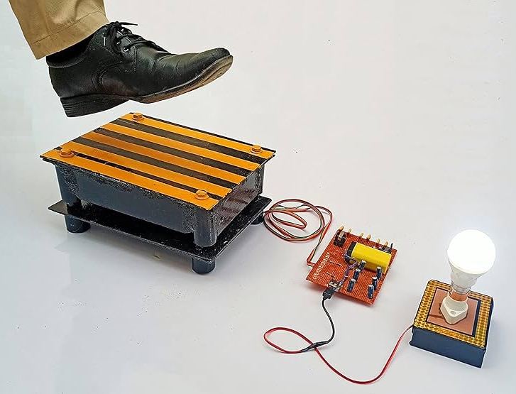

3.2. Пьезоэлектрическая обувь: конструкция и характеристики
Стратегическое размещение пьезоэлектрических элементов в зонах высокого давления критически важно для эффективности системы. Область пятки принимает первый удар при ходьбе и испытывает максимальное давление. Передняя часть стопы является зоной отталкивания и также подвергается значительным нагрузкам. Многослойная конструкция увеличивает общую площадь активного материала, что повышает общий выход энергии.
Современные энергосборные стельки используют различные пьезоэлектрические материалы в зависимости от требований. PZT-керамика используется для максимальной выходной мощности и может генерировать до 8,4 милливатта при нормальной ходьбе. PVDF-волокна используются для гибких, комфортных стелек, обеспечивая более 7 милливатт на шаг в лабораторных условиях.
Наноструктурированные пьезоматериалы значительно повышают эффективность по сравнению с микромасштабными аналогами, обеспечивая интеграцию в гибкие структуры. Применение специальных полимеров с памятью формы и свойствами самовосстановления позволяет улучшить характеристики без снижения комфорта.

Фундаментальная проблема пьезоэлектрических генераторов заключается в их природной способности производить нестабильный, прерывистый выход электрической энергии.
Энергия, собираемая от отдельных шагов пешехода, поступает импульсами с каждым контактом стопы с землей, в то время как вибрационная энергия мостовых конструкций пульсирует в такт с проезжающими транспортными средствами.
Это принципиальное ограничение препятствует прямому питанию электронных устройств, которые требуют стабильной и непрерывной подачи энергии. Решением этой проблемы является разработка многоуровневых систем накопления энергии, которые преобразуют прерывистый выход генератора в надежное, стабильное энергоснабжение.
Суперконденсаторы, также известные как ультраконденсаторы или двойные электрические слои конденсаторов, идеально приспособлены для работы с пульсирующим характером пьезоэлектрического выхода. Эти устройства способны к чрезвычайно быстрой зарядке и разрядке, что позволяет им эффективно захватывать энергию коротких импульсов.
Суперконденсаторы характеризуются исключительно высокой плотностью мощности, позволяя отдавать большие токи за очень короткие промежутки времени, что необходимо для питания пиковых нагрузок мобильных устройств. Еще более впечатляющей является их долговечность: жизненный цикл, измеряемый в миллионах циклов заряда-разряда, значительно превышает срок службы традиционных электрохимических батарей.
Суперконденсаторы функционируют как идеальный амортизатор энергии, буферизуя импульсные нагрузки, которые неизбежно возникают при использовании мобильных вычислительных устройств и датчиков.
Литий-ионные батареи в этой архитектуре играют принципиально иную роль — они служат долговременным хранилищем энергии. Эти химические аккумуляторы обеспечивают исключительно высокую плотность энергии, позволяя накапливать колоссальное количество электрической энергии в минимальном объеме компактного корпуса.
Стабильное напряжение на выходе батареи, остающееся практически неизменным по мере разряда, позволяет питать электронные устройства без необходимости в дополнительных схемах стабилизации напряжения.
Литий-ионные батареи оптимальны для долговременного хранения энергии, которая накапливается в течение периодов активности и может быть использована при необходимости в позднейшие времена. Чрезвычайно низкий саморазряд — не более нескольких процентов в месяц — означает, что накопленная энергия может сохраняться в течение длительных периодов неиспользования без значительных потерь.
Оптимальная архитектура энергоснабжения представляет собой гибридную систему, которая интеллигентно комбинирует сильные стороны обоих типов накопителей. Суперконденсаторы занимают первый уровень, непосредственно принимая импульсную энергию от пьезоэлектрического генератора и буферизуя эти пики.
Литий-ионные батареи располагаются на втором уровне, накапливая постоянную среднюю мощность, которая протекает от суперконденсаторов. Такая многоуровневая архитектура максимизирует общую эффективность системы: суперконденсаторы предотвращают потери энергии импульсов, которые слишком быстры для батарей, а батареи обеспечивают долговременное питание в периоды низкой активности генератора.
