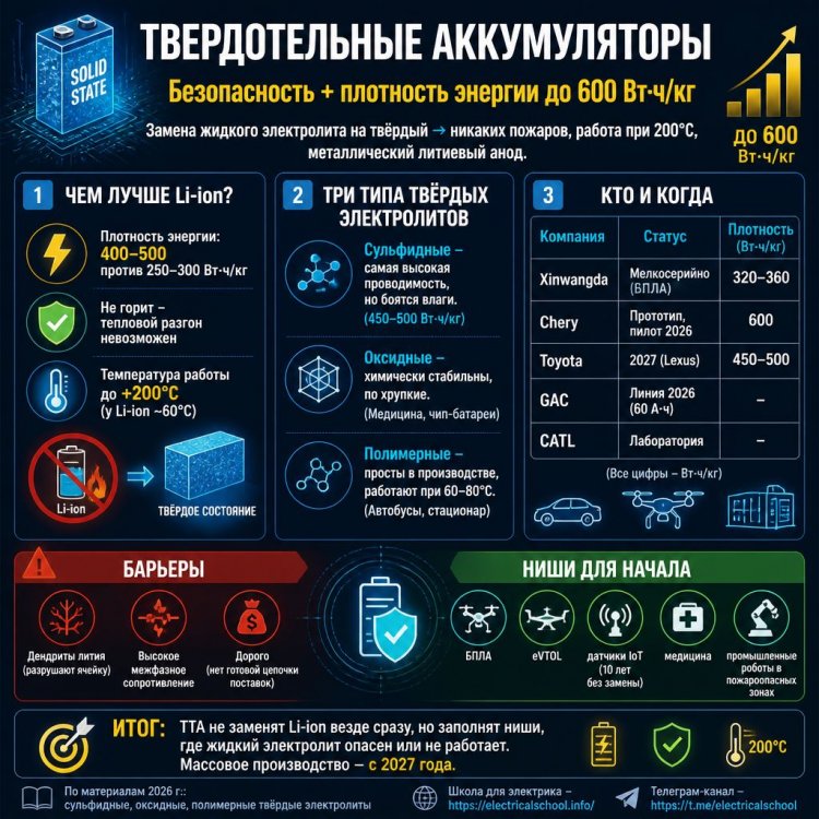

Что меняется, когда электролит твердеет
Принципиальное отличие твердотельного аккумулятора (ТТА) от привычной литий-ионной ячейки - замена жидкого органического электролита на твёрдое вещество. Казалось бы, косметическое изменение: и там, и там между анодом и катодом движутся ионы лития.
Однако физические следствия этой замены оказываются весьма серьёзными. Твёрдый электролит не горит и не испаряется - это снимает саму физическую причину теплового разгона и пожара, которая преследует литий-ионные батареи от смартфонов до электромобилей.
Батарея SAIC второго поколения, например, сохраняет работоспособность при нагреве до 200°C, что при контакте с жидким электролитом было бы гарантированным пожаром. Отсутствие жидкой фазы дополнительно позволяет поднять напряжение ячейки, использовать металлический литий в качестве анода и в итоге довести плотность энергии до 400–500 Вт·ч/кг против 250–300 Вт·ч/кг у лучших современных литий-ионных образцов.
Три химических маршрута к одной цели
Твёрдые электролиты не образуют единого класса - скорее, это три параллельных технологических маршрута с очень разными характеристиками и областями применения.
Сульфидные электролиты (на основе сульфида лития и его соединений) демонстрируют ионную проводимость, сопоставимую с жидкими аналогами, и позволяют достигать целевой плотности 450–500 Вт·ч/кг.
Именно их разрабатывают Gotion High-Tech совместно с Farasis Energy (стратегический партнёр Mercedes-Benz): пилотная линия мощностью 0,2 ГВт·ч для сульфидных ячеек с ёмкостью 60 А·ч была рассчитана на запуск к началу 2026 года.
Главный недостаток сульфидов - чувствительность к атмосферной влаге и сложность производства в условиях обычного воздуха.
Оксидные электролиты химически гораздо стабильнее, но их трудно обработать механически: твёрдая керамика плохо совместима с технологиями прокатки и намотки, привычными для литий-ионного производства. Оксидные системы находят нишу в медицинских имплантатах и промышленных микробатареях, где физическая гибкость важна меньше, чем надёжность и долговечность.
Полимерные твёрдые электролиты технологически наиболее просты и совместимы с существующим рулонным оборудованием, однако их ионная проводимость приемлема лишь при повышенных температурах - 60–80°C. Именно поэтому полимерные ТТА уже применяются в автобусных парках и стационарных накопителях в ряде европейских проектов, но остаются ограниченным решением для широкого применения.

Картина участников гонки неоднородна. Китайские производители движутся быстрее всех:
  • Xinwangda подтвердила мелкосерийное производство ячеек 320–360 Вт·ч/кг и установку систем на 100-килограммовые БПЛА - ещё один маркер того, что речь идёт уже не о лаборатории.
  • Chery представила прототип с рекордной плотностью 600 Вт·ч/кг и анонсировала пилотное производство на 2026 год, массовое - на 2027-й.
  • Toyota, получившая в октябре 2025 года официальное одобрение производства в Японии, нацеливается на первый серийный автомобиль в 2027 году (в модели Lexus) с параметрами, которые прежде звучали фантастически: 10 минут зарядки на 1200 км пробега.
  • GAC Group запустила первую в Китае производственную линию для ячеек 60 А·ч и более, ориентируясь на мелкосерийные испытания в транспортных средствах именно в 2026 году.

Ранние ниши: где ТТА окажутся первыми
Было бы ошибкой ожидать, что твердотельные аккумуляторы сразу вытеснят литий-ионные ячейки в стационарной энергетике или тяжёлой технике. История технологий учит иному: новые поколения накопителей всегда начинают с ниш, где их уникальные свойства важнее цены.
Для ТТА эти ниши уже обозначены практикой. БПЛА и eVTOL-платформы критически нуждаются в высокой плотности энергии и безотказности при резких изменениях температуры - и Xinwangda уже проводит реальные испытания на тяжёлых беспилотниках.
Промышленный IoT и автономные датчики получают в лице ТТА источник питания с потенциальным ресурсом 10+ лет без замены: чип-масштабные ячейки на оксидном электролите уже производятся серийно и работают в диапазоне от ?40 до +150°C, перекрывая температурные экстремумы, при которых обычные литий-ионные ячейки просто отказывают. Медицина и носимая электроника выигрывают от негорючего электролита как от требования безопасности, а не просто приятного бонуса.
Фундаментальные барьеры, которые пока не сняты
Несмотря на производственные анонсы и реальные пилотные линии, научное сообщество сохраняет скептицизм в отношении заявленных сроков массового выпуска. Причины этого скептицизма вполне конкретны.
Дендриты лития - игловидные кристаллические наросты, прорастающие через твёрдый электролит при циклировании, - разрушают ячейку изнутри, и хотя ряд лабораторий предложил решения (специальные покрытия, буферные слои, изменение микроструктуры электролита), воспроизводимость этих решений в промышленных условиях остаётся открытым вопросом.
Межфазное сопротивление на границе твёрдый электролит - электрод значительно выше, чем в жидкостных системах: жидкость сама заполняет все поры и неровности, тогда как твёрдое тело контактирует лишь по выступающим точкам поверхности, и этот контакт ухудшается по мере того, как электрод меняет объём при заряде-разряде.
Стоимость остаётся, пожалуй, самым весомым аргументом в пользу осторожности. Тридцать лет литий-ионного производства сформировали гигантскую цепочку поставок, технологических компетенций и эффектов масштаба - весь этот накопленный опыт к твердотельным системам неприменим напрямую, и производственная кривая обучения придётся проходить заново, с нуля.
Аналитики оценивают рыночный потенциал отрасли в 10 млрд долларов к 2036 году, но путь к этой отметке будет куда более извилистым, чем следует из оптимистичных корпоративных релизов.
