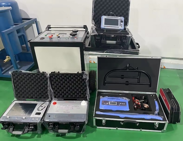

Система для испытания кабельных повреждений RDCD-II
