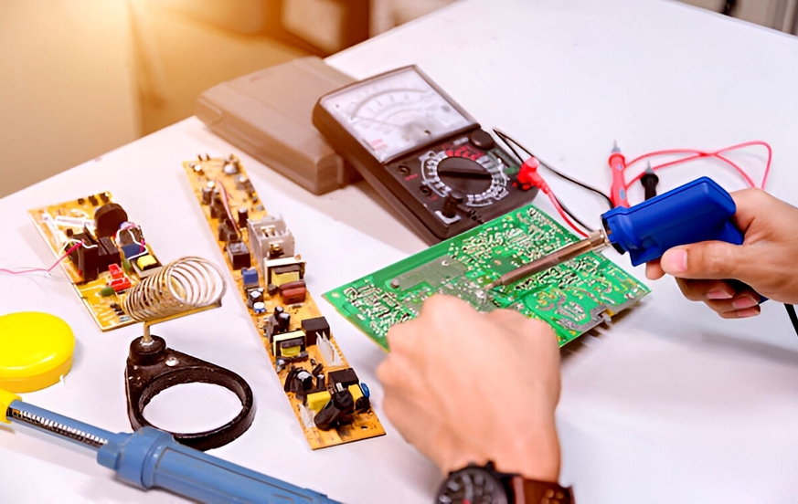

Диагностика электронных приборов начинается с тщательного визуального осмотра печатной платы под хорошим освещением, с использованием лупы при необходимости.
Вздутые или утёкшие конденсаторы - электролитические конденсаторы, вышедшие из строя вследствие перегрева, перенапряжения или возраста, имеют характерный выпуклый верх вместо плоского. Иногда они даже вытекают электролитом, оставляя характерные пятна на плате. Вздутие является почти всегда признаком необходимости замены конденсатора.
Сгоревшие резисторы - резисторы, через которые прошёл избыточный ток, имеют почерневшие участки, потемнение, или даже видимые следы горения. Сгоревший резистор должен быть немедленно заменен.
Холодные припои - контакты, припаянные неправильно, имеют блестящий вид вместо матового, неправильную форму капли припоя. Холодный припой имеет низкую механическую прочность и может привести к перемежающимся отказам (периодическое прерывание контакта при вибрации). Все холодные припои должны быть переделаны.
Перегоревшие дорожки на печатной плате - проводящие линии на плате, почерневшие или потерявшие целостность. Перегоревшие дорожки обычно указывают на короткое замыкание или на превышение допустимого тока. Перегоревшая дорожка создаёт обрыв в цепи, что приводит к отказу всей платы.

Демонтаж компонента требует осторожности, чтобы не повредить печатную плату. Припойные точки нагреваются паяльником (обычно мощностью двадцать пять-сорок ватт) или паяльной станцией с контролем температуры.
Когда припой расплавится, компонент осторожно поднимается пинцетом. Пинцет не должен прилагать чрезмерное усилие. Если компонент не поднимается легко, нужно нагреть припой дополнительно.
Остатки припоя удаляются с печатной платы с помощью оловоотсоса (присоски для припоя) или специального материала, например припойной щипки, которая впитывает расплавленный припой.
Печатная плата осматривается на предмет повреждений: отторженных дорожек, трещин в изоляции между дорожками, или других повреждений. Даже незначительные повреждения могут нарушить функциональность.
