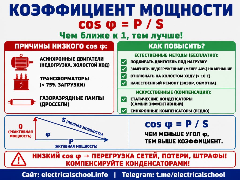

Коэффициент мощности — это безразмерная величина, которая является энергетической характеристикой электрического тока. Это отношение активной мощности (P) к полной мощности (S) в электроустановке. Чем выше коэффициент мощности, тем выше качество электропотребления. Коэффициент мощности принимает значения от нуля до единицы (или от 0 до 100%).
Низкий коэффициент мощности может приводить к увеличению полной мощности трансформаторов и электрических станций, увеличению сечения питающих линий электропередач, снижению коэффициента полезного действия и увеличению потерь мощности и напряжения в проводах.
Коэффициент мрощности

Причины низкого коэффициента мощности
Основными потребителями реактивной энергии являются асинхронные электродвигатели, трансформаторы и индуктивные печи, сварочные аппараты, газоразрядные лампы и т. д.
Асинхронный электродвигатель, работающий с нагрузкой, близкой к номинальной, имеет наибольшее значение cos фи. При снижении нагрузки электродвигателя коэффициент мощности уменьшается.
Это объясняется тем, что активная мощность на зажимах электродвигателя изменяется пропорционально его загрузке, в то время как реактивная мощность вследствие незначительного изменения намагничивающего тока практически остается постоянной. При холостом ходе cos фи имеет наименьшую величину, которая в зависимости от типа электродвигателя, мощности и скорости вращения находится в пределах 0,1 - 0,3.
Силовые трансформаторы, как и асинхронные электродвигатели, при загрузке меньше чем на 75% имеют пониженное значение коэффициента мощности.
Перегруженные асинхронные электродвигатели тоже имеют низкий cos фи, что объясняется увеличением потоков магнитного рассеяния.

Применение газоразрядных ламп (ДРЛ и люминесцентных), имеющих в цепи индуктивное сопротивление (дроссель) при отсутствии компенсирующих устройств, также снижает коэффициент мощности электроустановок (смотрите - Как устроены и работают пускорегулирующие аппараты люминесцентных ламп).

Методы повышения коэффициента мощности
Повышать коэффициент мощности электроустановки нужно в первую очередь правильной и рациональной эксплуатацией электрооборудования, т. е. естественным путем. Мощность электродвигателя следует выбирать в строгом соответствии с мощностью, необходимой для приводимого механизма, а уже установленные, но слабозагруженные электродвигатели заменять электродвигателями соответственно меньшей мощности.
Однако при этом необходимо учитывать, что иногда такая замена может привести к увеличению потерь активной энергии в самом электродвигателе и сети, если к. п. д. вновь устанавливаемого электродвигателя окажется меньше установленного ранее. Поэтому следует проверить расчетом целесообразность такой замены.
Кроме того, необходима проверка заменяющего электродвигателя по условиям допустимого нагрева и перегрузки, а иногда и времени разгона. Как правило, замене подлежат электродвигатели, загруженные меньше чем на 40%. При загрузке больше чем на 70% замена становится нерентабельной.
Во всех возможных случаях нужно отдавать предпочтение электродвигателю с короткозамкнутым, а не с фазным ротором. Нужно отказаться от применения закрытых электродвигателей, если по условиям окружающей среды допускается применение электродвигателей в открытом или защищенном исполнении.

Электродвигатели, приводящие в действие различные станки и механизмы, работают не все время с полной нагрузкой. Например, при установке новой детали для обработки на станке электродвигатель иногда работает на холостом ходу с малым cos фи. Поэтому целесообразно на время холостого хода при длительности межоперационного периода 10 сек и больше отключать электродвигатель от сети (это требование обязательно также в целях экономии активной электроэнергии).

Качественный ремонт асинхронного электродвигателя существенно влияет на повышение величины cos фи. Хорошо отремонтированный двигатель должен иметь паспортные номинальные данные. Следует тщательно следить за величиной воздушного зазора между статором и ротором, не допускай отклонения от нормы, укладывать в пазы количество активных проводников соответственно расчету. Отремонтированные электродвигатели должны подвергаться всесторонним испытаниям, включая проверку величины тока холостого хода.
Конденсаторы для компенсации реактивной мощности
В ряде случаев мероприятия по улучшению естественного коэффициента мощности не позволяют увеличить cos фи до величины 0,92 - 0,95 по условиям технологического процесса. На таких электроустановках применяются искусственные методы компенсации реактивной мощности - повышение коэффициента мощности применением специальных компенсирующих устройств.
К таким устройствам относятся: статические конденсаторы, синхронные компенсаторы и перевозбужденные синхронные электродвигатели. Однако синхронные электродвигатели и компенсаторы, изготовляемые на большие мощности, на предприятиях редко. Наибольшее распространение для повышения коэффициента мощности получили статические конденсаторы.
При соответствующем выборе емкости конденсаторов можно довести угол сдвига фаз между напряжением и током до любой требуемой величины. Уменьшение тока в питающей сети достигается за счет реактивной составляющей, которая компенсируется емкостным током батареи конденсаторов.
Это позволяет снизить нагрузку на питающую сеть, уменьшить потери в кабелях и трансформаторах, а также освободить дополнительную мощность для подключения новых потребителей. Кроме того, применение статических конденсаторов позволяет улучшить качество электроэнергии, стабилизировать напряжение и снизить гармонические искажения.
