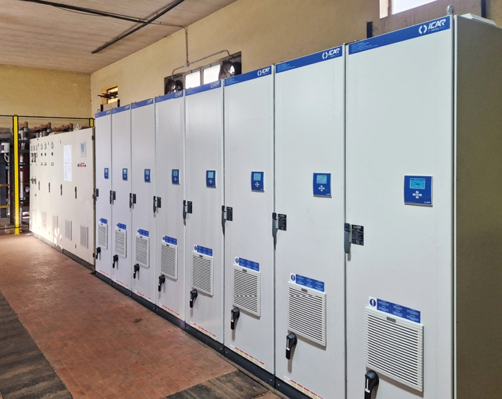

Стабилизаторы напряжения в ИТ и ЦОД

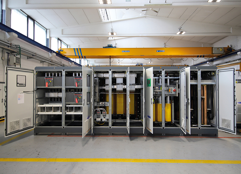

Промышленные стабилизаторы напряжения

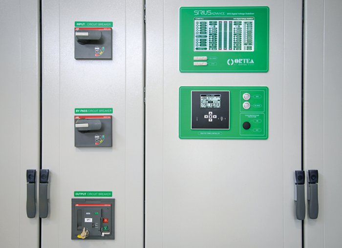

Стабилизация напряжения на промышленных предприятиях

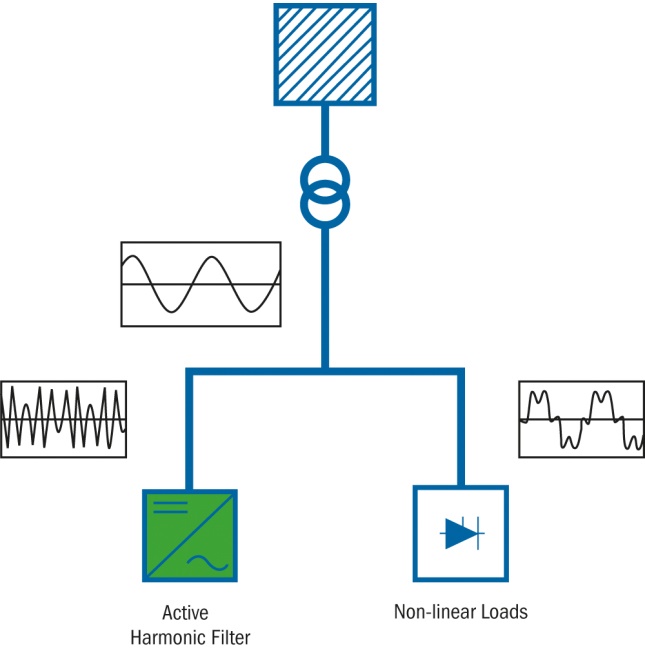

1) Активные фильтры гармоник (APF)
В современных электросетях широко распространены так называемые нелинейные нагрузки, такие как компьютеры, серверы, инверторы, частотные преобразователи, светодиодные осветительные приборы и импульсные источники питания.
Все эти устройства потребляют ток несинусоидальной формы, что приводит к возникновению гармонических искажений в сети. Эти гармоники могут вызывать перегрев трансформаторов и кабелей, ложные срабатывания защитных устройств, помехи в работе чувствительной электроники и снижение общего КПД системы.
Для борьбы с этим явлением применяются активные фильтры гармоник (APF). Эти высокотехнологичные устройства работают по принципу анализа формы тока в реальном времени. APF измеряет уровень гармонических составляющих в сети и затем генерирует в противофазу точно такой же, но инвертированный гармонический сигнал.
При сложении с исходными искажениями эти противофазные сигналы взаимно уничтожают друг друга, тем самым восстанавливая чистоту синусоидальной формы тока. Это позволяет значительно улучшить качество электроэнергии, продлить срок службы оборудования и повысить эффективность работы всей электрической системы.

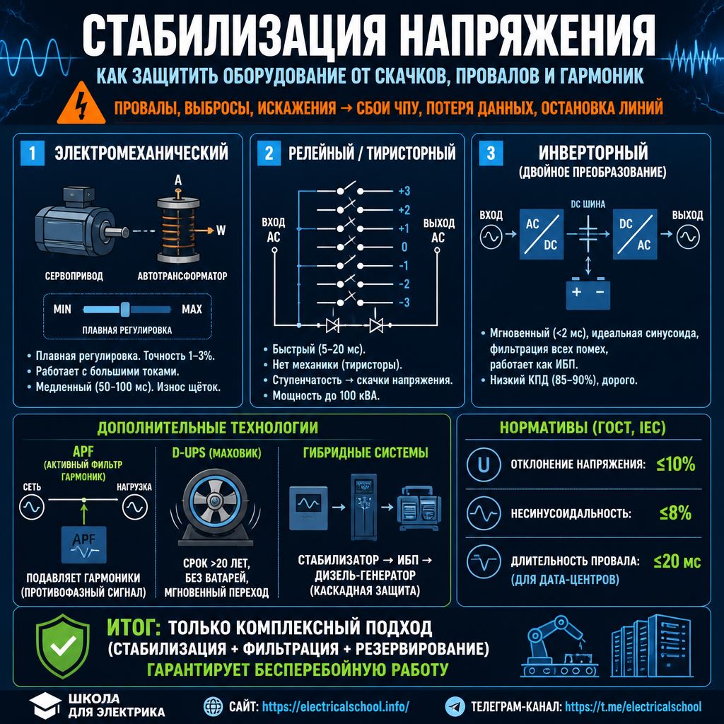

Дальнейшее развитие направлено на повышение КПД инверторов, внедрение цифровых систем мониторинга с искусственным интеллектом и использование суперконденсаторов для мгновенного резервирования.
Надежная стабилизация — это не просто дополнительная опция, а необходимое условие бесперебойной работы современных предприятий и IT-инфраструктуры.
