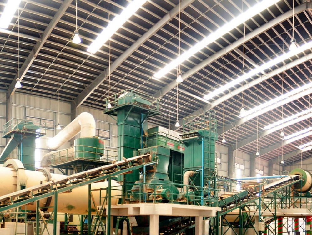

Электроснабжение цеха промышленного предприятия
