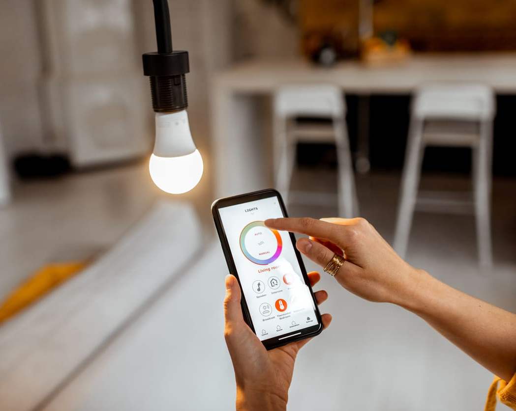

1) Умные лампы и светильники
В отличие от обычных ламп, "умные" источники света содержат встроенный микроконтроллер и модуль беспроводной связи. Они могут:
  • Изменять яркость плавно, без мерцания;
  • Менять цветовую температуру от теплого желтого до холодного белого;
  • Воспроизводить миллионы цветов (RGB-модели);
  • Запоминать сценарии и режимы работы;
  • Синхронизироваться с другими устройствами.
Технологически умные лампы почти всегда используют светодиоды (LED) из-за их энергоэффективности, долговечности и возможности точного управления цветом и яркостью.
