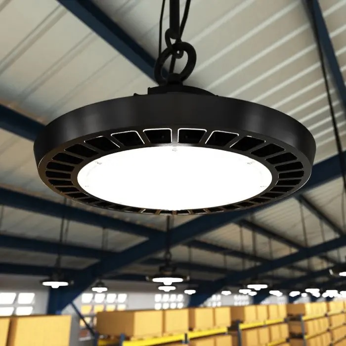

Промышленный светодиодный светильник

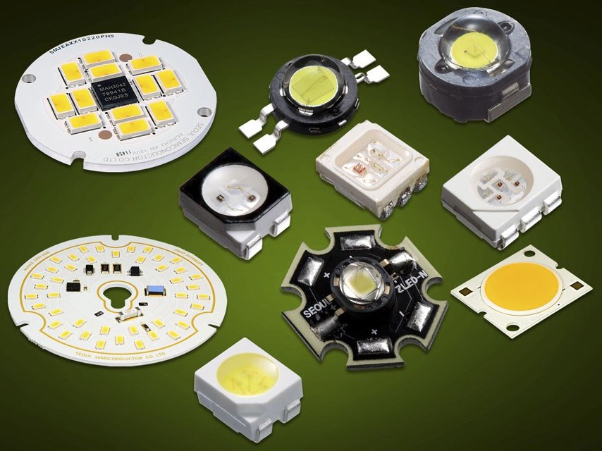

Светодиодные чипы
