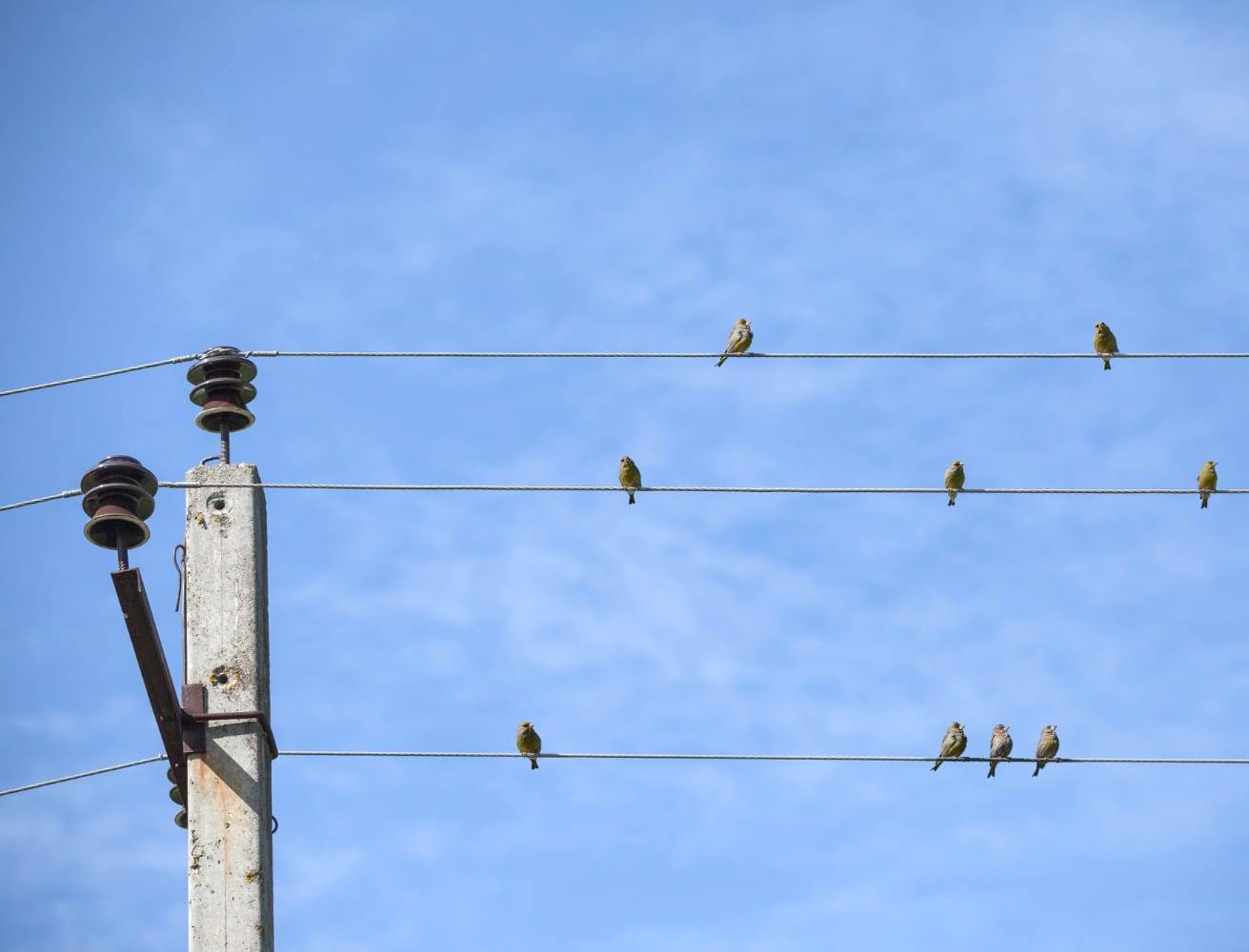

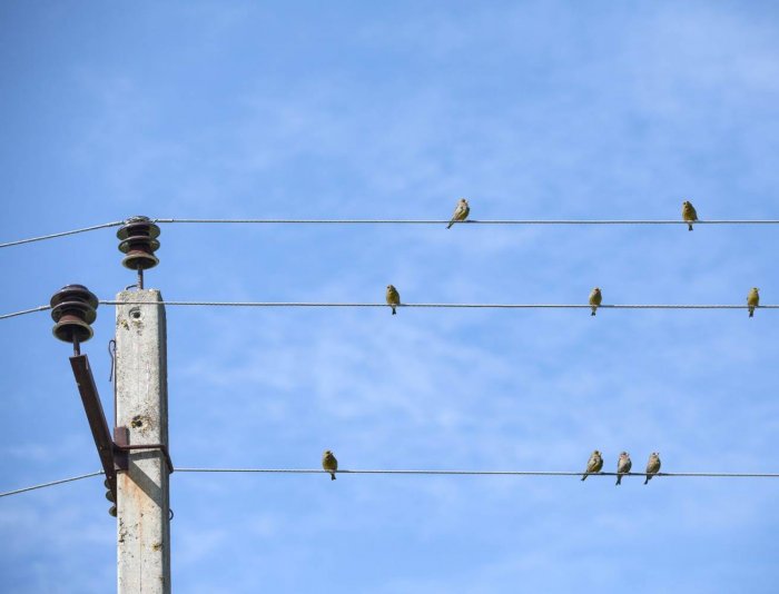

Когда птица садится на провод, её тело действительно становится частью электрической цепи, но при этом не создаёт условий для прохождения опасного тока.
Дело в том, что для возникновения электрического тока необходима разность потенциалов, а в случае с птицей, сидящей на одном проводе, такая разница практически отсутствует. Между точками касания лап птицы существует настолько незначительная разница напряжений, что ток, протекающий через её тело, измеряется микроамперами и совершенно не ощущается.
Почему птицу на проводе не бьет током, а человека бьет
Принцип "одной точки контакта"
Феномен безопасности птиц на ЛЭП объясняется так называемым принципом единого потенциала. Когда птица садится на провод, она касается его одновременно двумя лапами, но поскольку оба этих контакта находятся на одном проводнике, между ними практически нет разницы напряжений. Можно провести аналогию с человеком, держащим в руках один провод от батарейки - пока нет контакта с другим полюсом, ток не течёт.
Важно понимать, что опасность электрического тока определяется не абсолютным значением напряжения, а именно разностью потенциалов.
На высоковольтных линиях напряжение между проводом и землёй может достигать сотен киловольт, но между двумя точками одного провода оно минимально. Расстояние между лапами птицы настолько мало, что даже при огромном общем напряжении в линии, локальная разница потенциалов составляет всего 1-2 вольта, что совершенно безопасно.
Физические расчёты показывают, что сила тока, протекающего через тело птицы в таких условиях, в тысячи раз ниже порога опасности. Выделяемая при этом мощность настолько мала, что не вызывает никакого теплового эффекта. Это объясняет, почему птицы могут часами сидеть на проводах без малейшего вреда для себя.

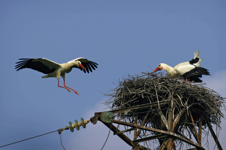

Гнездо аистов на ЛЭП

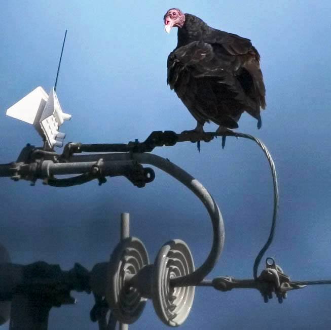

Птицы на проводах ВЛ

Хотя большинство птиц безопасно чувствуют себя на ЛЭП, существуют ситуации, когда они могут стать жертвами электрического тока. Наиболее распространённый сценарий - одновременное касание двух фаз в трёхфазных линиях. Это случается с крупными птицами (аистами, орлами, пеликанами), чей размах крыльев достаточно велик, чтобы замкнуть разные провода.
Другой опасный момент - контакт с заземлёнными частями опор. Если птица, сидя на проводе, коснётся металлической конструкции опоры, это приведёт к мгновенному замыканию. Особенно опасны изолированные провода линий 6-10 кВ, где повреждение изоляции может создать смертельную ловушку для пернатых.
Статистика показывает, что из тысячи случаев гибели птиц на ЛЭП только один связан непосредственно с поражением электрическим током. Гораздо чаще птицы гибнут от столкновений с проводами или становятся жертвами дугового разряда при взлёте.

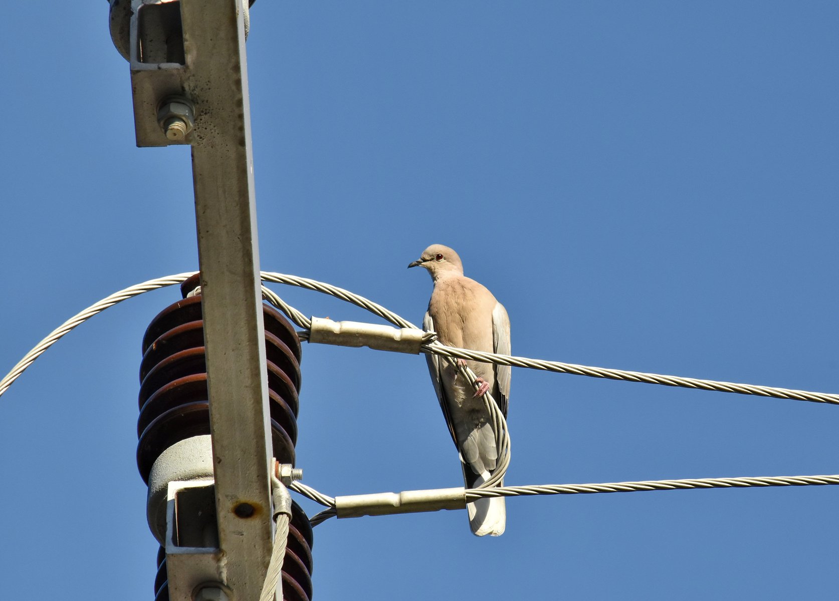

Инженерные решения для защиты
Современные энергетические компании разрабатывают и внедряют различные системы защиты птиц. На изоляторах устанавливают специальные птицезащитные кожухи, предотвращающие одновременный контакт с токоведущими и заземлёнными частями. Применяются различные отпугивающие устройства - флажки, зеркала, шары-отражатели.
В местах массового гнездования устанавливают искусственные гнездовья в безопасных зонах. В США такие меры позволили сократить гибель хищных птиц на ЛЭП на 70% по сравнению с 1980-ми годами. Некоторые компании даже устанавливают специальные платформы для гнездования над опасными зонами.
Птицы имеют повадку, усевшись на кронштейн высоковольтной передачи, чистить клюв о токонесущий провод. Так как кронштейн не изолирован от земли, то прикосновение заземленной птицы к проводу, находящемуся под током, неизбежно кончается гибелью. С этой целью на кронштейнах линий высоковольтной передачи устанавливали изолированные насесты, на которых птица могла бы не только сидеть, но и безнаказанно чистить о провод свой клюв. В других случаях опасные места делают с помощью особых приспособлений недоступными для прикосновения птиц. (Я. Перельман "Занимательная физика").
Защита от птиц на ЛЭП
