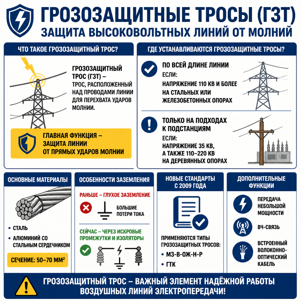

Для защиты высоковольтных линий электропередачи от разрушительного воздействия атмосферных перенапряжений (разрядов молний), над проводами линий подвешивают специальные грозозащитные тросы.
Грозозащитный трос (грозотрос) - это заземленный протяженный проводник, натягиваемый вдоль воздушной линии электропередачи (ВЛ) выше фазных проводов. Он перехватывает разряды молнии, защищая линию от прямых ударов и перенапряжений.
Грозозащитный трос создает защитный "экран" над силовыми проводами, перехватывая молниевые разряды и направляя их в землю через систему заземления, что существенно снижает риск повреждения оборудования, аварий и простоев в работе электросети.
Данные тросы служат своего рода протяженными молниеотводами, количество которых зависит от нескольких факторов: от класса напряжения линии, от сопротивления окружающего опору грунта, от места установки опоры и от количества подвешенных на ней проводов. В зависимости от расстояния между тросом и ближайшим защищаемым проводом (в зависимости от так называемого угла защиты), вычисляют и соответствующую высоту подвеса троса на опоре.
Если напряжение высоковольтной линии находится в диапазоне от 110 до 220 кВ, при этом опоры на линии деревянные, либо напряжение на линии составляет 35 кВ, независимо от типа опор, то грозозащитные тросы устанавливают лишь на подходах к подстанциям. На линиях со стальными либо железобетонными опорами, напряжение на которых от 110 кВ и более, стальные тросы подвешивают вдоль всей линии.
Грозозащитные тросы воздушных линий электропередачи
В качестве материала троса используется либо сталь, либо алюминий и сталь (алюминиевый провод со стальным сердечником). Типичный грозозащитный трос изготовлен из стальных оцинкованных проволочек, а его поперечное сечение составляет от 50 до 70 мм. Когда такой трос подвешен на изоляторах, в момент разряда молнии ее ток направляется в землю через установленный на изоляторе искровой промежуток.
В былые времена любой защитный трос всюду глухо заземлялся на каждой из опор, в результате возникали существенные потери электроэнергии, особенно заметно это было на линиях сверхвысоких напряжений. Заземление защитных тросов сегодня выполняется не только через опоры, но и, как отмечалось выше, через искровые промежутки.
Так, на линиях напряжением 150 кВ и меньше, если отсутствует плавка гололеда или канал высокочастотной связи на тросе, изолированный монтаж троса выполняют только на металлических и железобетонных анкерных опорах. Крепление же тросов на всех опорах напряжением от 220 до 750 кВ выполняется на изоляторах, при этом непосредственно тросы шунтируются искровыми промежутками.

С 1 июля 2009 года при возведении новых и реконструкции старых высоковольтных линий электропередачи предприятия МРСК и ПАО «ФСК ЕЭС» внедрили новые стандарты по защите линий от прямых ударов молнии.
В качестве грозозащитных элементов теперь применяются стальные канаты марки МЗ-В-ОЖ-Н-Р, изготовленные в соответствии с техническими условиями СТО 71915393-ТУ 062—2008, а также грозотросы марки ГТК, изготавливаемые по ТУ 3500-001-86229982-2010. Эти конструкции обладают высокой прочностью, износостойкостью и надежно обеспечивают выполнение своих функций в различных климатических и эксплуатационных условиях.

Исследования и практика эксплуатации показали, что грозозащитные тросы, будучи подвешены на изоляторах, не только эффективно защищают линии электропередачи от атмосферных перенапряжений, но и могут использоваться для передачи небольшой электрической мощности, что расширяет их функциональные возможности.
Более того, благодаря изоляции и конструктивным особенностям тросы могут служить дополнительными средами для высокочастотной телекоммуникационной связи, позволяя организации связи непосредственно вдоль линии электропередачи.
В последние годы получили распространение грозозащитные тросы со встроенными волоконно-оптическими кабелями. Этот подход позволяет значительно снизить затраты на прокладку и обслуживание коммуникационных каналов, поскольку волоконно-оптические линии связи интегрированы непосредственно в защитный трос и не требуют дополнительного подземного прокладывания кабеля, что связано с большими затратами на земляные работы и последующую эксплуатацию.
