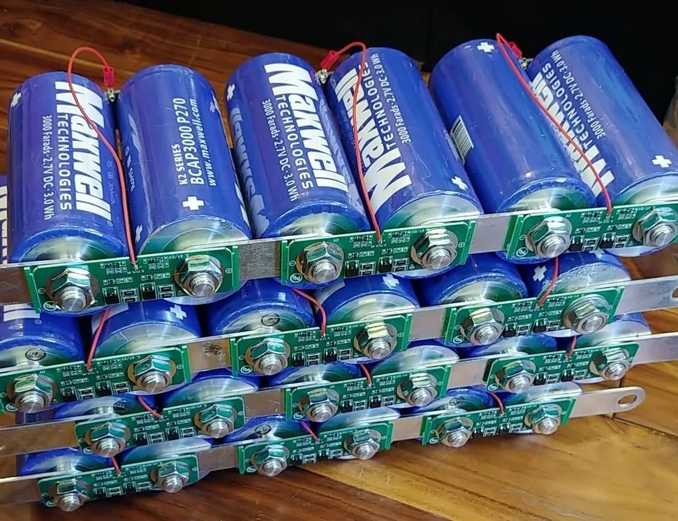

В основе работы ультраконденсаторов лежат принципиально иные физические процессы по сравнению с традиционными аккумуляторами. Эти устройства, также известные как суперконденсаторы или ионисторы, функционируют благодаря формированию двойного электрического слоя на границе между электродом и электролитом. Такой механизм накопления энергии кардинально отличается от химических реакций, характерных для аккумуляторных батарей.
Конструкция современных ультраконденсаторов включает два высокопористых электрода, обычно изготовленных из активированного угля с исключительно развитой удельной поверхностью. Эти электроды разделены специальным сепаратором, пропитанным электролитом, что позволяет ионам свободно перемещаться при заряде и разряде устройства.
Блок ультраконденсаторов
Сравнительный анализ характеристик
При детальном сравнении ультраконденсаторов с химическими источниками тока проявляются их уникальные эксплуатационные характеристики.
Главное преимущество заключается в способности практически мгновенно отдавать и принимать значительные токи, что обеспечивает удельную мощность, недостижимую для обычных аккумуляторов.
Циклическая стабильность этих устройств поражает - они выдерживают до миллиона полных циклов заряда-разряда без существенной деградации характеристик.
Процесс заряда занимает считанные секунды, а рабочий температурный диапазон охватывает экстремальные условия от сильных морозов до жары. Однако существенным ограничением остается сравнительно низкая энергетическая плотность, что делает их менее пригодными для оборудования, требующего длительного автономного питания. Дополнительной проблемой является относительно высокий саморазряд и нелинейная разрядная характеристика, осложняющая проектирование систем питания.
