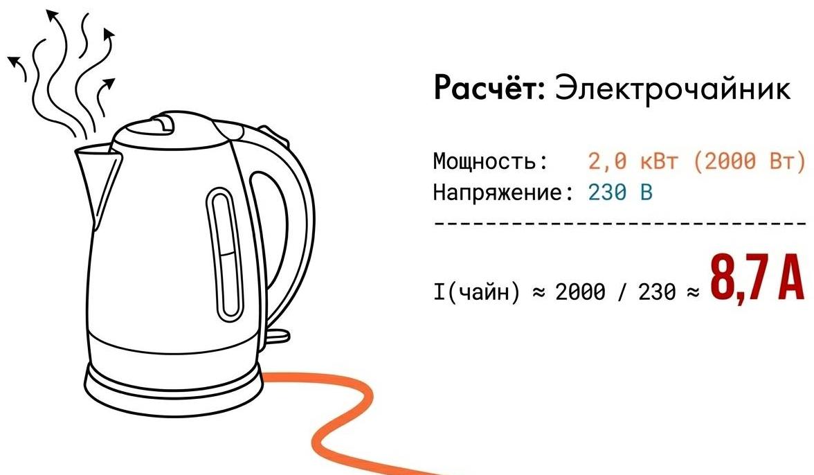

В типовой квартире духовой шкаф и электрочайник почти всегда относятся к категории мощных бытовых потребителей: духовка 2–3,5 кВт, чайник 1,8–2,5 кВт. При одновременной работе они создают нагрузку 4–6 кВт на одну группу, что для большинства старых и даже части новых линий уже близко к пределу или превышает его.

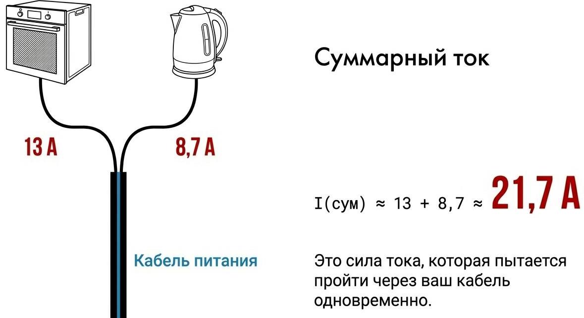

  1. Посмотреть паспортные таблички духового шкафа и чайника (мощность, кВт).
  2. Сложить мощности и разделить на 230 В — получить оценку тока.
  3. Сравнить с номиналом автомата и допустимым током кабеля (см. следующий раздел).
Если рассчитанный ток близок к 16–20 А или выше, то перегрузка на типичной «кухонной» линии практически гарантирована.

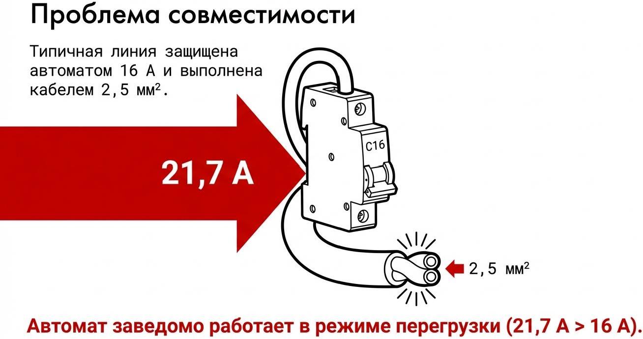

Согласно распространённой практике проектирования внутренних сетей и требованиям нормативных документов, для кухонных розеточных групп и линий питания мощных кухонных приборов используют такие сочетания:
  • Медный кабель 3х2,5 мм2 (ВВГнг-LS, NYM и аналоги):
    • допустимый длительный ток в скрытой проводке порядка 20–25 А (в зависимости от условий прокладки);
    • типичный автомат: 16 А (иногда 20 А при тщательно обоснованном выборе и учёте реальных условий прокладки).

Подбор номинала автомата всегда должен исходить из сечения и условий прокладки кабеля, а не «под нагрузку любой ценой». Нельзя «лечить» частые отключения установкой автомата большего номинала, если кабель и соединения под это не рассчитаны.
