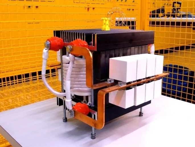

Твердотельный трансформатор на 100 кВт
Инженерной школы Политехнической школы Лозанны разработали способ оптимального проектирования и производства среднечастотных трансформаторов (MFT), которые являются одной из ключевых технологий для SST.
Исследователи спроектировали, оптимизировали и построили рабочий прототип MFT, рассчитанный на 100 кВт и работающий на частоте 10 кГц. После тщательного тестирования он служит основой для технических руководств, некоторые из которых уже были предоставлены различным специалистам из академического и промышленного мира.

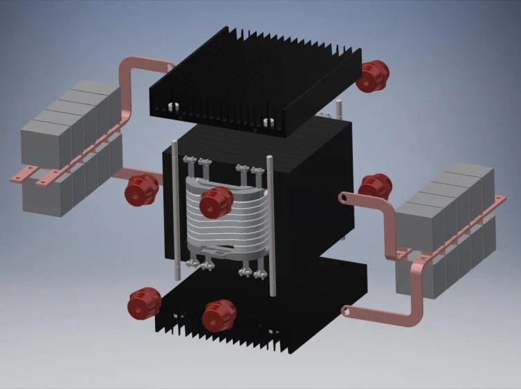

EPFL SST в разобранном виде

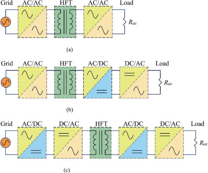

В технологическом плане различают два основных архитектурных решения. Первый вариант представляет собой систему прямого преобразования переменного тока без промежуточного звена постоянного тока. Второй, более распространенный подход, предполагает многоступенчатую конверсию: входной активный выпрямитель преобразует переменный ток в постоянный, после чего промежуточный преобразователь постоянного тока передает энергию на выходной инвертор.
Варианты энергетических преобразований в твердотельных трансформаторах
