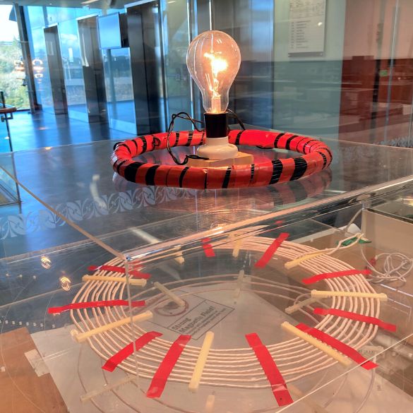

Современные системы беспроводной передачи энергии базируются на нескольких фундаментальных физических принципах, каждый из которых имеет свои преимущества и ограничения.
Наиболее распространенный метод - электромагнитная индукция - использует явление взаимной индукции между двумя катушками, когда переменный ток в передающей катушке создает магнитное поле, индуцирующее ток в приемной катушке.
Более перспективной технологией считается резонансная связь, при которой передатчик и приемник настраиваются на одну частоту, что позволяет увеличить расстояние передачи до нескольких метров с приемлемой эффективностью.
Эти методы уже нашли коммерческое применение, в то время как более экзотические подходы, такие как микроволновая или лазерная передача энергии, пока остаются в области фундаментальных исследований из-за существенных технологических барьеров.
