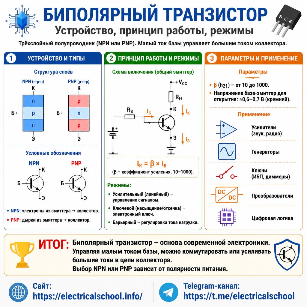

Биполярный транзистор является универсальным полупроводниковым прибором, позволяющим усиливать сигналы, управлять токами и выполнять функции переключателя в различных электронных схемах.
Биполярный транзистор — трехэлектродный полупроводниковый прибор, включающий себя в качестве основы три слоя чередующихся по типу проводимости. Таким образом, транзисторы бывают NPN и PNP-типа. Полупроводниковые материалы, из которых делают транзисторы, это в основном: кремний, германий, арсенид галлия и другие.
Кремний, германий и другие вещества изначально являются диэлектриками, но если в них добавить примеси, то они станут полупроводниками. Добавки в кремний типа фосфора (донор электронов) сделают кремний полупроводником N-типа, а если в кремний добавить бор (акцептор электронов), то кремний станет полупроводником P-типа.
В результате полупроводники N-типа обладают электронной проводимостью, а полупроводники P-типа — дырочной проводимостью. Как вы поняли, проводимость определяется по виду рабочих носителей заряда.
Устройство биполярного транзистора
Так вот, трехслойный пирог из полупроводников P-типа и N-типа — это по сути и есть биполярный транзистор. К каждому слою припаяны выводы, которые называются: эмиттер, коллектор и база.
База — это управляющий проводимостью электрод. Эмиттер — это источник носителей тока в цепи. Коллектор — это то место, в направлении которого устремляются носители тока под действием приложенной к устройству ЭДС.
Транзисторы NPN и PNP
Условные обозначения биполярных транзисторов типов NPN и PNP на схемах различны. Данные обозначения как раз и отражают устройство и принцип действия транзистора в электрической цепи. Стрелка всегда изображается между эмиттером и базой. Направление стрелки — это направление управляющего тока, который подается в цепь база-эмиттер.
Так, у NPN-транзистора стрелка направлена от базы в сторону эмиттера, это значит что в активном режиме именно электроны из эмиттера устремятся к коллектору, при этом управляющий ток должен быть направлен от базы — к эмиттеру.
У PNP-трназистора наоборот: стрелка направлена от эмиттера в сторону базы, это значит что в активном режиме дырки из эмиттера устремляются к коллектору, при этом управляющий ток должен быть направлен от эмиттера — к базе.
Схема включения NPN-транзистора
Давайте разберемся, почему так происходит. При подаче постоянного положительного напряжения на базу NPN-транзистора (в районе 0,7 вольт) относительно его эмиттера, p-n-переход база-эмиттер данного NPN-транзистора (см. рисунок) смещается в прямом направлении, и потенциальный барьер между переходами коллектор-база и база-эмиттер снижается, теперь электроны могут двигаться через него под действием ЭДС в цепи коллектор-эмиттер.
При достаточном токе базы, ток коллектор-эмиттер возникнет в данной цепи и сложится с током база-эмиттер. NPN-транзистор перейдет в открытое состояние.
Соотношение между током коллектора и управляющим током (базы) называется коэффициентом усиления транзистора по току. Данный параметр приводится в документации на транзистор, и может лежать в диапазоне от единиц до нескольких сотен.
Схема PNP-транзистора
При подаче постоянного отрицательного напряжения на базу PNP-транзистора (в районе -0,7 вольт) относительно его эмиттера, n-p-переход база-эмиттер данного PNP-транзистора смещается в прямом направлении, и потенциальный барьер между переходами коллектор-база и база-эмиттер снижается, теперь дырки могут двигаться через него под действием ЭДС в цепи коллектор-эмиттер.
Обратите внимание на полярность питания коллекторной цепи. При достаточном токе базы, ток коллектор-эмиттер возникнет в данной цепи и сложится с током база-эмиттер. PNP-транзистор перейдет в открытое состояние.
Как устроен и работает биполярный транзистор
Биполярные транзисторы обычно используются в различных устройствах в усилительном, барьерном или в ключевом режиме.
В усилительном режиме ток базы никогда не опускается ниже тока удержания, при котором транзистор все время пребывает в открытом проводящем состоянии.
В данном режиме колебания малого тока базы инициируют соответствующие колебания значительно большего тока коллектора. При этом коллекторный переход смещен в обратном направлении, а эмиттерный — в прямом, что обеспечивает линейное усиление сигнала. Усилительный режим характерен для работы в схемах с общей базой, общим эмиттером или общим коллектором, где транзистор усиливает ток, напряжение или мощность сигнала соответственно.
В ключевом режиме транзистор переходит из закрытого состояния (режим отсечки, когда оба перехода смещены в обратном направлении) в открытое (режим насыщения, когда оба перехода смещены в прямом направлении), выполняя роль быстродействующего электронного коммутатора.
В этом режиме транзистор работает как электронный ключ, быстро переключаясь между состояниями, что используется в цифровой технике, импульсных источниках питания, диммерах и приводах электродвигателей.
В барьерном режиме — путем варьирования тока базы управляют током нагрузки, включенной в цепь коллектора. Этот режим часто называют активным или линейным режимом, где транзистор регулирует ток коллектора пропорционально току базы, обеспечивая управление нагрузкой с высокой степенью точности.
