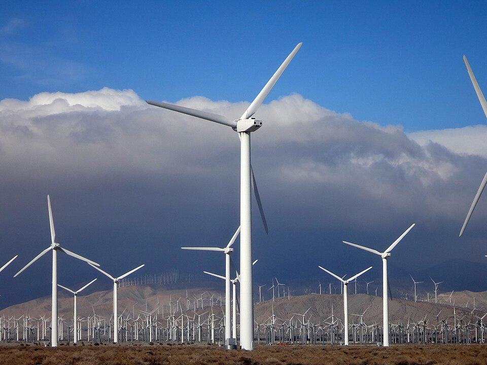

Промышленные ветрогенераторы
Производство лопастей: углеродный след и экологические затраты
Процесс создания лопастей для ветрогенераторов действительно сопряжен с определенными экологическими затратами.
Основным материалом для их изготовления служат композитные материалы на основе стекловолокна и эпоксидных смол, производство которых требует значительных энергетических затрат и сопровождается выбросами углекислого газа.
Создание одной современной лопасти длиной более 60 метров может привести к выбросу 20-40 тонн CO2-эквивалента. Однако важно рассматривать эти затраты в контексте всего жизненного цикла ветроустановки.
Современные исследования показывают, что ветрогенераторы полностью компенсируют углеродный след от своего производства в течение первых 6-12 месяцев эксплуатации. Последующие 20-25 лет работы они вырабатывают чистую энергию без прямых выбросов парниковых газов. Этот показатель энергетической окупаемости делает ветроэнергетику одной из самых эффективных с точки зрения возврата инвестированной энергии.
