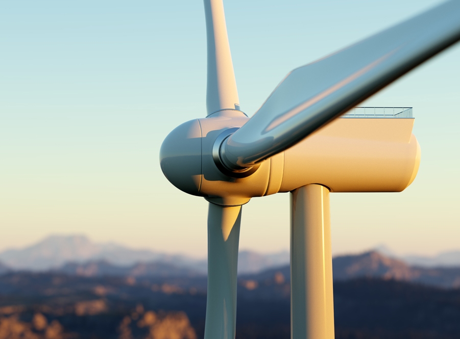

Современные ветрогенераторы достигают невероятных высот – их мачты поднимаются на 200 метров, а лопасти описывают окружность диаметром с футбольное поле. Но чтобы максимально эффективно использовать этот гигантский потенциал, инженерам необходимо точно знать, как ведет себя ветер на разных высотах.
Традиционные методы измерений уже не справляются с такими масштабами, и здесь на помощь приходят две передовые технологии: метеорологические башни и SODAR-системы. Их симбиоз открывает новые горизонты в проектировании ветропарков.

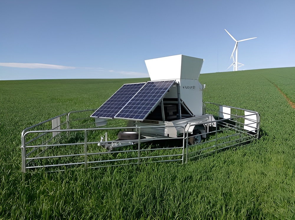

Как работает SODAR? Принцип летучих мышей
Технология SODAR (Sound Detection and Ranging) использует ультразвуковые волны для исследования атмосферных процессов. Принцип действия напоминает эхолокацию, которую применяют летучие мыши и дельфины для ориентации в пространстве. Система генерирует короткие импульсы звуковых волн частотой от 2 до 5 кГц, которые распространяются в атмосфере.
Когда ультразвуковые волны сталкиваются с неоднородностями воздушной среды – турбулентными потоками, частицами пыли или каплями влаги – часть энергии отражается обратно к приемнику. Анализируя время возврата сигнала и изменения его частоты (эффект Доплера), система строит подробную картину ветровых потоков.
Современные SODAR-комплексы способны сканировать атмосферу до высоты 500 метров, предоставляя данные о скорости и направлении ветра, его вертикальных сдвигах и турбулентности.

Система SODAR
