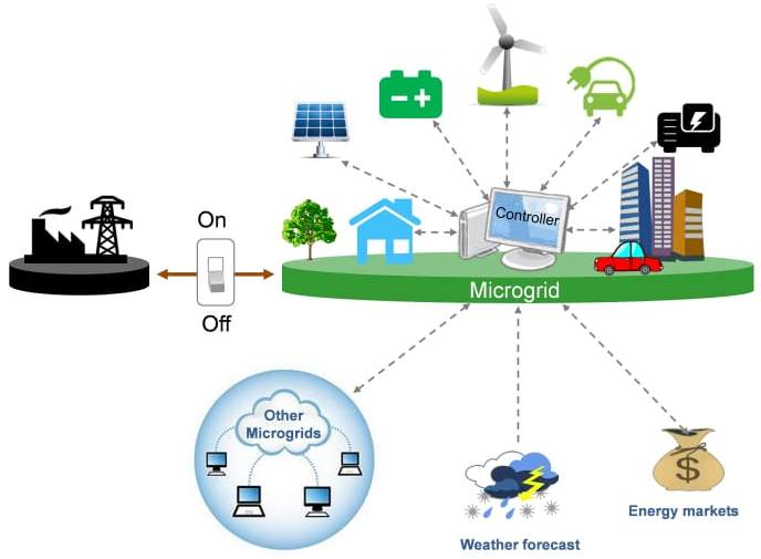

Микросеть (microgrid) представляет собой локальную энергосистему, способную функционировать как автономно, так и в связке с основной электрической сетью. В отличие от традиционной модели электроснабжения, где электричество течёт в одном направлении — от крупной электростанции к потребителю, — микросеть образует замкнутую экосистему с собственными источниками генерации, накопителями и потребителями.
Данный симулятор создан как образовательный инструмент, позволяющий наглядно изучить взаимодействие компонентов такой системы. Пользователь может экспериментировать с различными параметрами, наблюдая в реальном времени, как изменение погодных условий или нагрузки влияет на энергетический баланс. Это особенно ценно для студентов энергетических специальностей, инженеров, проектирующих автономные системы электроснабжения, и всех, кто интересуется технологиями «зелёной» энергетики.

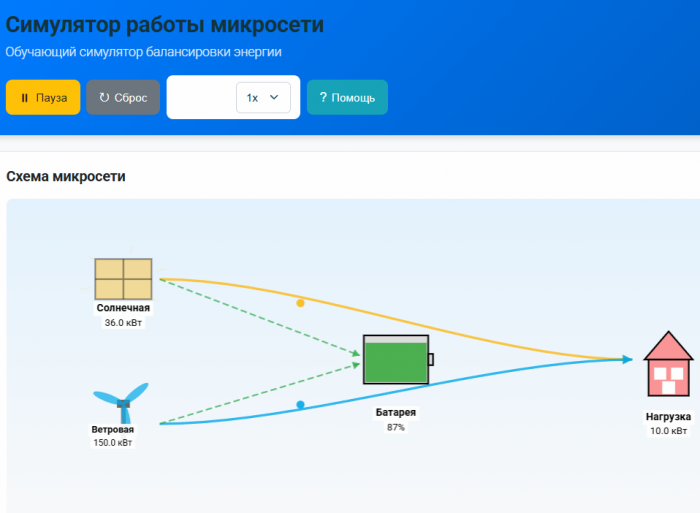

5) Визуализация и мониторинг
Центральным элементом интерфейса служит интерактивная схема микросети, отрисованная на HTML5 Canvas. На ней представлены все четыре компонента — солнечная панель, ветротурбина, батарея и нагрузка (изображённая в виде дома), — соединённые линиями энергетических потоков. Направление и интенсивность потоков обновляются в реальном времени: сплошные стрелки показывают основной путь энергии от генераторов к нагрузке, пунктирные — процессы зарядки и разрядки батареи.

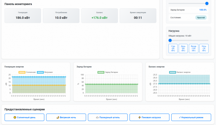

Панель мониторинга отображает четыре ключевые метрики: суммарную генерацию, общее потребление, энергетический баланс (разницу между выработкой и потреблением) и время симуляции. Положительный баланс окрашивается зелёным — система вырабатывает больше, чем потребляет, избыток идёт на зарядку батареи. Отрицательный баланс выделяется красным — недостаток компенсируется из накопителя.
Симулятор работы микросети
Графический анализ динамики
Три временны?х графика, построенных с использованием библиотеки Chart.js, фиксируют историю ключевых параметров.
График генерации показывает вклад солнечной и ветровой составляющих раздельно, что позволяет оценить комплементарность источников — например, ветер часто усиливается в пасмурную погоду, частично компенсируя падение солнечной генерации. График заряда батареи визуализирует динамику SoC, наглядно демонстрируя циклы накопления и расходования энергии. График баланса отображает мгновенную разницу между выработкой и потреблением.
Данные накапливаются по мере работы симуляции, сохраняя последние 30 точек измерений. Это позволяет отслеживать тренды даже при длительных экспериментах.

Управление симуляцией
Верхняя панель управления содержит кнопки запуска и паузы, сброса симуляции к начальным условиям, а также селектор скорости времени с коэффициентами 1x, 2x, 5x и 10x. Ускорение позволяет наблюдать долгосрочные процессы — например, полный цикл разрядки батареи — за приемлемое время.
Кнопка справки открывает модальное окно с подробными инструкциями по использованию симулятора, описанием компонентов и рекомендуемыми экспериментами.
