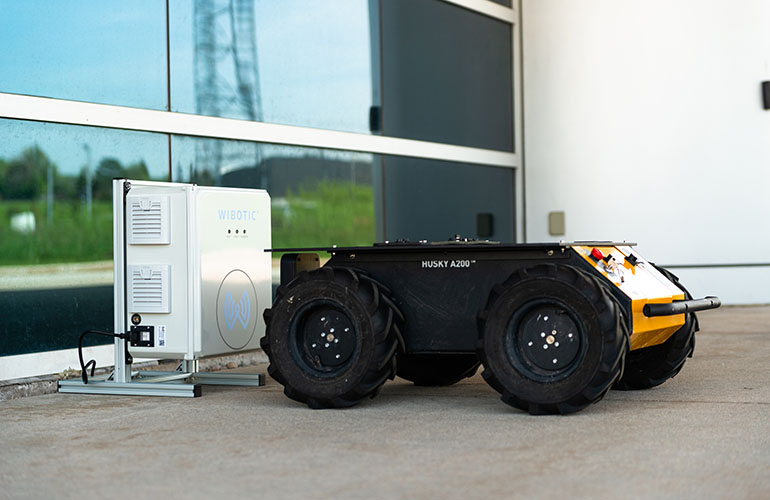

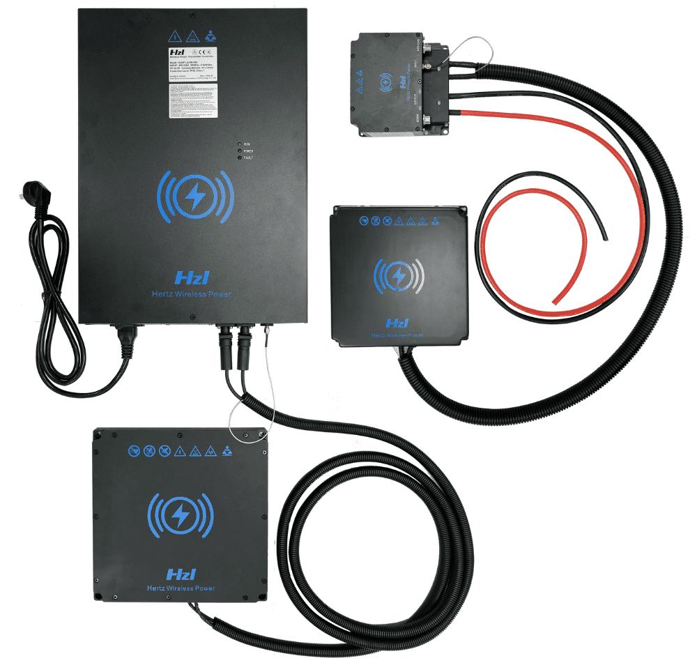

Промышленное беспроводное зарядное устройство
Главная практическая проблема простой индукции - жёсткое требование к совмещению катушек: уже при смещении на 20–30% от диаметра катушки КПД падает вдвое, что критично для автоматических складских тележек AGV, позиционирование которых в реальных условиях всегда имеет механические допуски.
Резонансная магнитная передача снимает это ограничение. Если настроить обе катушки на одну резонансную частоту - то же самое, что параллельный колебательный контур в радиотехнике - связь между ними остаётся эффективной при значительно большем расстоянии (до 1 метра) и меньшей чувствительности к угловому рассогласованию.
Физически это объясняется тем, что на резонансной частоте реактивные составляющие токов взаимно компенсируются и система «видит» нагрузку как практически активную, что минимизирует реактивную мощность, циркулирующую в цепи. Siemens, Toyota и KUKA в 2024–2025 годах тестируют резонансные системы мощностью 3–22 кВт для зарядки мобильных роботов AMR на производственных линиях, и ключевое преимущество здесь - возможность зарядки в движении: тележка AGV просто проезжает над встроенными в пол первичными катушками и подзаряжается без остановки, реализуя подлинно непрерывный производственный цикл.

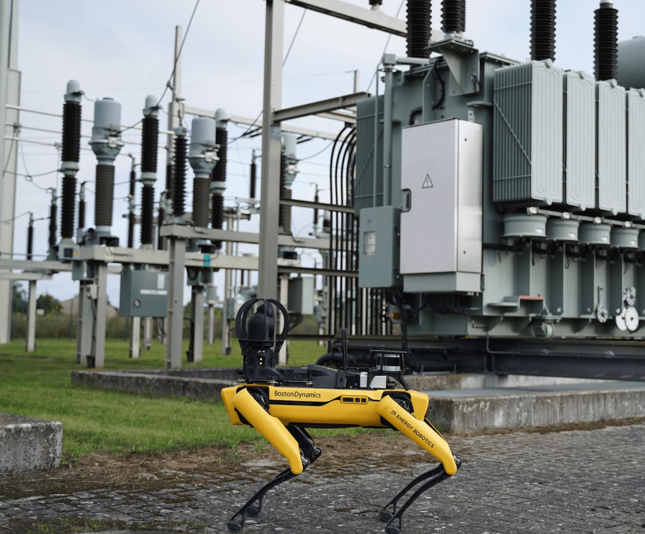

Робот-инспектор на подстанции
Робот-инспектор на трансформатороной подстанции
