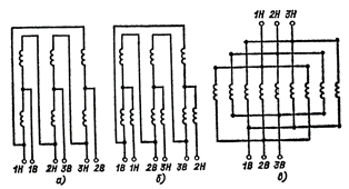

Схемы соединений обмоток двухскоростных двигателей
Схемы соединений обмоток двухскоростных двигателей: а — Д/YY. Низшая скорость — Д: 1В, 2В, ЗВ свободны, на 1Н, 2Н, 3Н подается напряжение. Высшая скорость — YY. 1Н, 2Н, 3Н замкнуты между собой, на 1В, 2В, 3В подается напряжение, б — Д/YY с дополнительной обмоткой. Низшая скорость — YY с дополнительной обмоткой, IB, 2B, ЗВ замкнуты между собой: на 1Н, 2Н, 3Н подается напряжение. Высшая скорость — Д: Ш, 2Н, 3Н свободны, на IB, 2B, ЗВ подается напряжение, е — YYY. Низшая скорость: 1В, 2В, 3В свободны, на 1Н, 2Н, 3Н подается напряжение. Высшая скорость: 1Н, 2Н, 3Н свободны, на IB, 2B, ЗВ подается напряжение.
Двухскоростные двигатели имеют одну полюсопереключаемую обмотку с шестью выводными концами. Обмотка двигателей с соотношением частот вращения 1 : 2 выполняется по схеме Даландера и соединяется в треугольник (Д) при низшей частоте вращения и в двойную звезду (YY) при высшей частоте вращения Схема соединения обмоток показана на рисунке.
Схема присоединений двухскоростных двигателей с соотношением скоростей 2:3 и 3:4
Схема присоединений двухскоростных двигателей с соотношением скоростей 2:3 и 3:4: а — Д/YY без дополнительной обмотки; б — Д/YY с дополнительной обмоткой; в - YYY/YYY
Обмотки двухскоростных двигателей с соотношением частот вращения 2:3 и 3:4 соединяются либо в тройную звезду, либо в треугольник — двойную звезду без дополнительной обмотки или с дополнительной обмоткой.

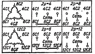

Трехскоростные двигатели имеют две независимые обмотки, одна из которых выполняется по схеме Даландера и соединяется по схеме Д/YY. Число выводных концов трехскоростного двигателя - девять.
Четырехскоростные двигатели имеют две полюсопереключаемые независимые обмотки, выполненные по схеме Даландера, с 12 выводными концами. Схема соединений во вводном устройстве показана на рисунке. При включении в сеть одной из обмоток вторая обмотка остается свободной.
Схема присоединений четырехскоростных двигателей
