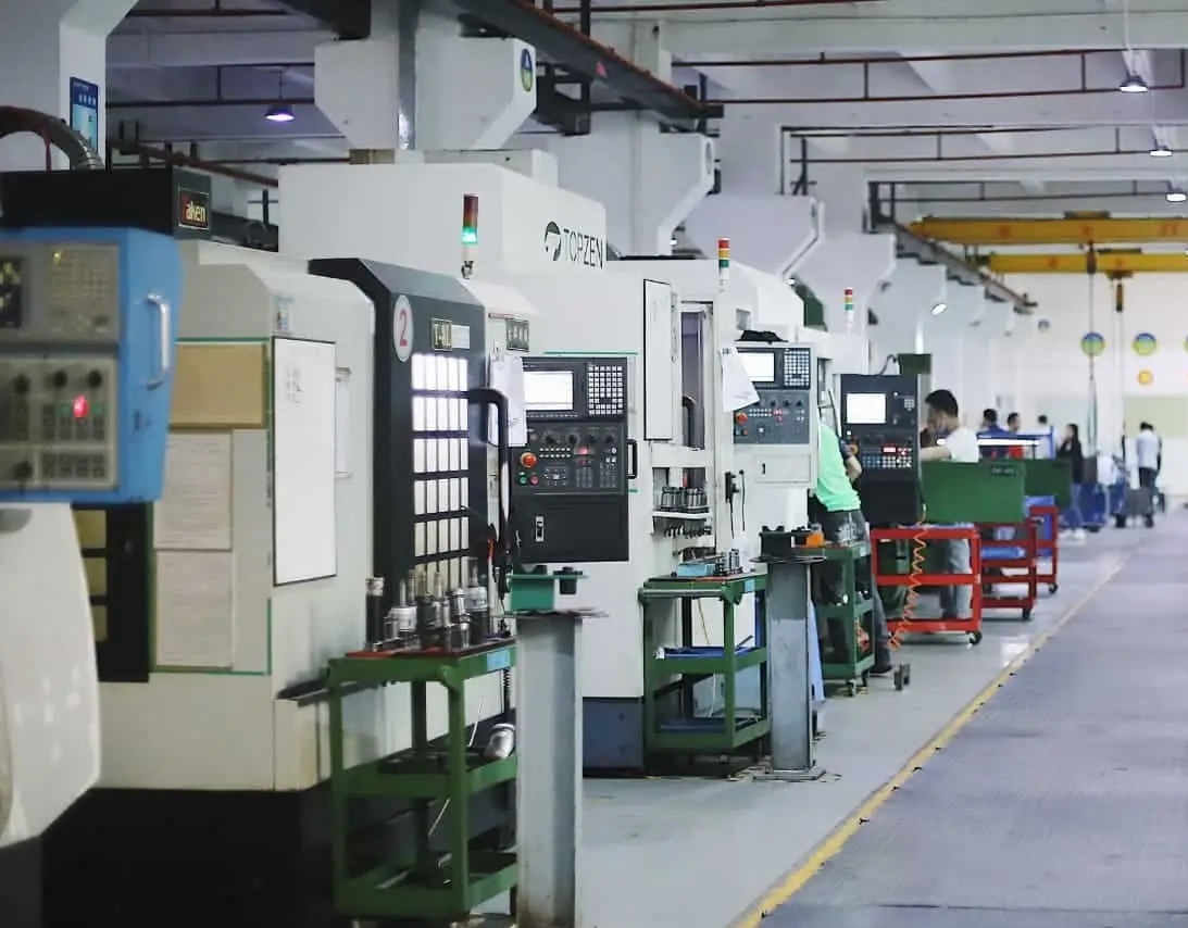

Цех промышленного предприятия

Где заканчивается «зона ответственности» Ки
Коэффициент использования рассчитывается независимо для каждого силового шкафа. Токарный участок имеет свой Kи, сварочный пост - свой, компрессорная станция - свой, участок штамповки - свой. Каждый расчётный максимум - это пик нагрузки именно этого узла, который наступает в какой-то момент рабочего времени.
Принципиально важно то, что в численном значении  нет никакой информации о том, когда именно по шкале реального суточного времени этот пик наступает. Коэффициент использования - статистическая характеристика, усреднённая по рабочей смене.
Он отвечает на вопрос «насколько интенсивно?», но не на вопрос «когда именно?». Если токарный участок достигает своего расчётного максимума в 10:30 утра, а сварочный - в 18:45 вечера, то значения  обоих шкафов будут совершенно одинаковы - ни одно, ни другое не несёт отметки времени.
Именно здесь возникает вопрос, который  принципиально не может закрыть: совпадают ли расчётные максимумы разных шкафов по времени? Если мы хотим правильно выбрать трансформатор, питающий все эти шкафы одновременно, нам нужен ответ именно на этот вопрос. И он требует другого инструмента.
