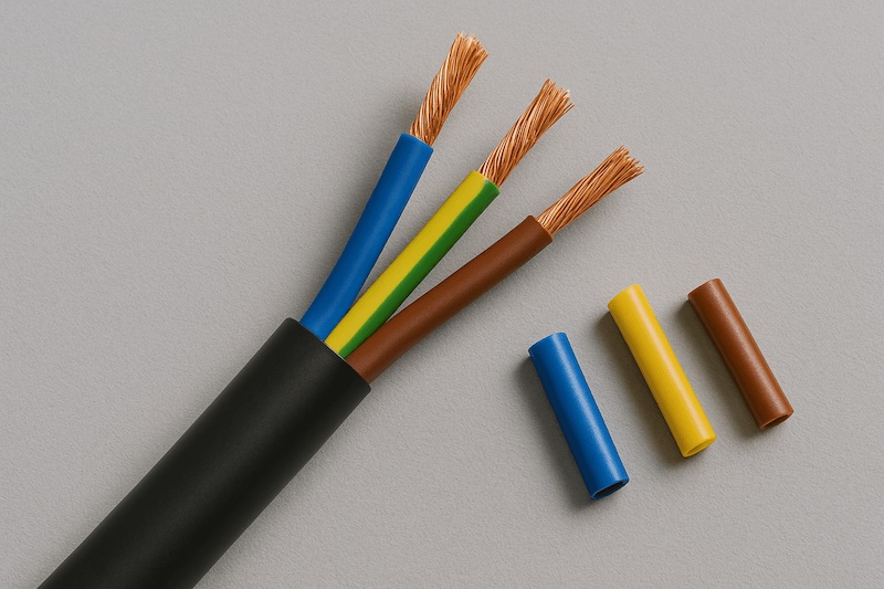

Вопрос о сроке службы изоляции имеет точный научный ответ - и он значительно интереснее, чем принято думать. Нормативные цифры в 30 лет для медного кабеля и 15–20 лет для алюминиевого - это не физический предел материала, а статистически усреднённый ориентир для «нормальных» условий. Реальный срок может быть и вчетверо меньше, и в несколько раз больше.

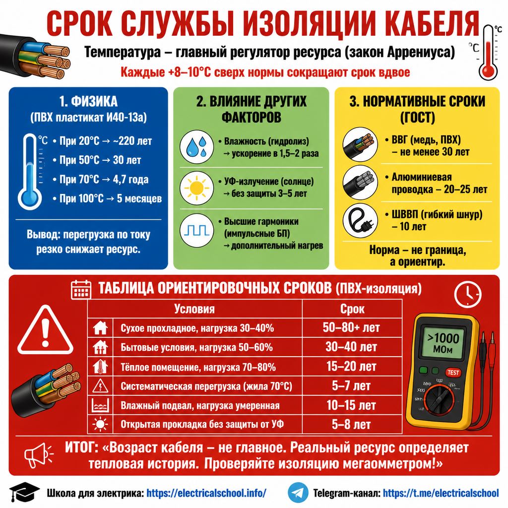

Физика: температура как главный регулятор срока службы
Определяющим параметром является температура жилы в процессе эксплуатации. Зависимость не линейная - она экспоненциальная, и это принципиально.
Научные расчёты для наиболее распространённого ПВХ-пластиката (марка И40-13а) дают следующую картину: при температуре жилы 20 °C срок службы изоляции теоретически составляет около 220 лет, при 50 °C - 30 лет, при 60 °C - 11,6 года, при 70 °C - всего 4,7 года. При 80 °C материал деградирует примерно за 2 года, при 100 °C - за 5 месяцев. Это и есть закон Аррениуса в действии: каждые 8–10 °C сверхнормы вдвое сокращают остаток ресурса.
Из этого следует неочевидный вывод: кабель, работающий в прохладном подвале при токе вдвое ниже номинала, где жила никогда не нагревается выше 30–35 °C, проживёт не 30 нормативных лет, а значительно дольше. И обратно - кабель в тёплом техническом помещении с постоянной нагрузкой, где жила стабильно держит 65–68 °C, выйдет из строя через 6–8 лет даже при условии качественного монтажа.
Нормативные сроки и что за ними стоит
Российские ГОСТы фиксируют гарантийные сроки службы: кабели ВВГ с ПВХ-изоляцией - не менее 30 лет (ГОСТ 16442-80), провода ПВ - не менее 15 лет, гибкие шнуры ШВВП - не менее 10 лет. Для алюминиевой проводки советской постройки нормативный срок составляет 20–25 лет, после чего алюминий теряет эластичность, трескается и начинает активно окисляться в точках контакта.
Все эти цифры рассчитаны при предположении о «типичной» нагрузке и «типичных» условиях окружающей среды. Что именно скрывается за словом «типичные» - нормирующие документы намеренно не расшифровывают, потому что реальное разнообразие условий невозможно свести к одному числу.
Как конкретные условия меняют реальный срок
Температура - не единственный фактор, хотя и главный. Влажность ускоряет старение через гидролиз полимерных цепочек и коррозию жил: кабели во влажных неотапливаемых подвалах и в прямом контакте с грунтом деградируют в 1,5–2 раза быстрее, чем при сухой прокладке. Ультрафиолетовое излучение для открытых наружных участков - ещё один сокращающий фактор: стандартная ПВХ-изоляция без УФ-стабилизаторов под прямым солнцем теряет механическую прочность за 3–5 лет.
Высшие гармоники - относительно новый фактор, который приобрёл значение с массовым распространением импульсной электроники. Кабели, проложенные в советских домах 40–50 лет назад, не рассчитывались на нелинейные нагрузки: импульсные блоки питания, светодиодные драйверы, частотные преобразователи создают в проводнике токи гармоник, увеличивающие тепловые потери при том же действующем значении тока. Это означает, что «нормальная» с виду нагрузка современной квартиры фактически греет старый кабель сильнее, чем та же мощность в 1980-х.
Условия эксплуатации
Ориентировочный срок ПВХ-изоляции
Сухое прохладное помещение, нагрузка 30–40% от номинала
50–80 лет и более
Нормальные бытовые условия, нагрузка 50–60%
30–40 лет
Тёплое помещение (+25–30 °C), нагрузка 70–80%
15–20 лет
Систематическая перегрузка, жила до 70 °C
5–7 лет
Влажный неотапливаемый подвал, нагрузка умеренная
10–15 лет
Открытая наружная прокладка без УФ-защиты
5–8 лет
Прямой контакт с грунтом без бронирования
7–12 лет
Срок службы изоляции кабеля
Почему нормативный срок - не граница замены
Нормативный срок - это не «после этого проводка взорвётся», а «после этого изоляция переходит из зоны гарантированной надёжности в зону неопределённости». Кабели, работающие при пониженных токах, сохраняют работоспособность значительно дольше номинала, и именно это подтверждает теория: при реальных температурах жилы ниже расчётных фактический срок службы заведомо превышает нормативный.
Обратная ситуация - кабель в доме 1990-х годов постройки с алюминиевой проводкой, в котором за прошедшие годы заменили все лампочки на светодиодные светильники, добавили кондиционеры, стиральную и посудомоечную машины - может быть уже опасен, формально не достигнув нормативного срока.
Ключевой показатель здесь не возраст, а тепловая история: кабель, который ни разу не грелся выше 40 °C, в 25 лет находится в лучшем состоянии, чем кабель, который 10 лет проработал на пределе допустимого тока.
Именно поэтому возраст проводки является лишь одним из критериев при принятии решения о замене, а измерение сопротивления изоляции мегаомметром - единственным объективным способом оценить её фактическое состояние вне зависимости от паспортных сроков.
