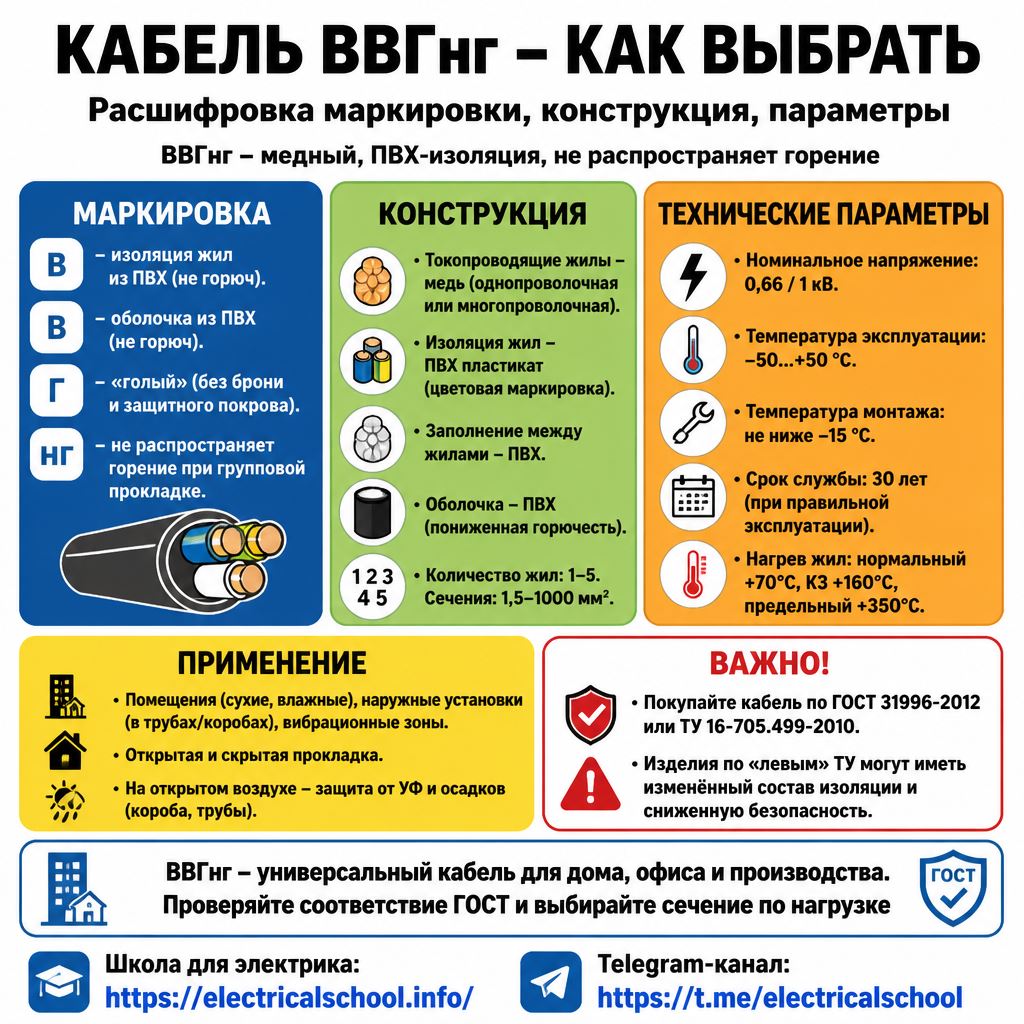

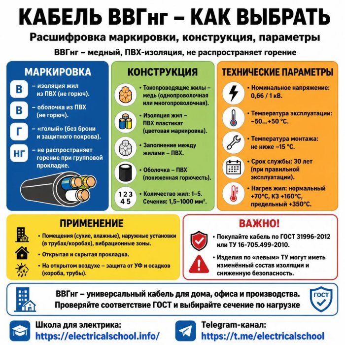

Кабель ВВГ-нг особенности и виды монтажаВВГ-нг – медный гибкий кабель в поливинилхлоридной изоляции, не поддерживающей горение. Имеет как круглое, так и плоское исполнение, что удобно для некоторых видов монтажа. На сегодняшний день кабель марки ВВГ-нг считается самой распространенной кабельной продукцией для монтажа электропроводки, как в жилых, так и в производственных помещениях.
Кабель марки ВВГ-нг согласно техническим характеристикам имеет разное исполнение жил одножильные и многожильные, а согласно ГОСТу массу сечений токопроводящей жилы. Кабель ВВГ-нг рассчитан на рабочее переменное напряжение 660В и выше, частотой 50 Гц. Температура допустимая на токопроводящей жиле + 70 °С, а рабочий диапазон не ограничен для территории Российской Федерации. Допустимая температура при монтаже кабеля ВВГ-нг не ниже -10 °С.
Изгиб при монтаже провода должен составлять, для одножильных кабелей 10 диаметров, а для многопроволочных 7,5 диаметров. Срок службы кабеля этой марки составляет более 30 лет.
