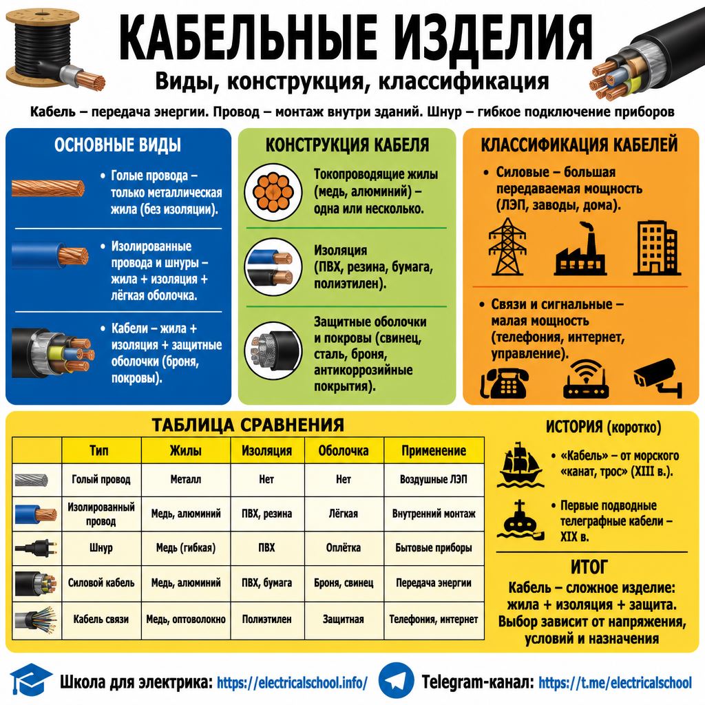

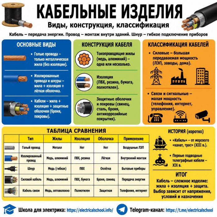

Все кабельные изделия могут быть сведены к следующим основным видам:
  • голые провода;
  • изолированные провода и шнуры разных типов;
  • кабели разных типов.
Голые провода имеют только одну единственную конструктивную часть — металлическую сплошную или скрученную из отдельных проволок жилу. Изолированные провода имеют кроме токоведущей жилы еще слой изоляции на жиле и легкие защитные покровы, например оплетку. Шнур характеризуется наличием двух или нескольких скрученных вместе гибких изолированных жил в общей оплетке.
Медный силовой кабель
Электрический кабель характеризуется тремя конструктивными элементами:
  • токопроводящей жилой (одной или несколькими);
  • изолирующим слоем;
  • защитными оболочками и покровами.
Назначением кабеля являются передача и распределение электрической энергии.

Класисификация кабелей
Все кабели можно разделить по передаваемой мощности на две группы:
  • силовые кабели, характеризующиеся большой передаваемой мощностью;
  • кабели связи и сигнальные кабели, характеризующиеся очень малой передаваемой мощностью.

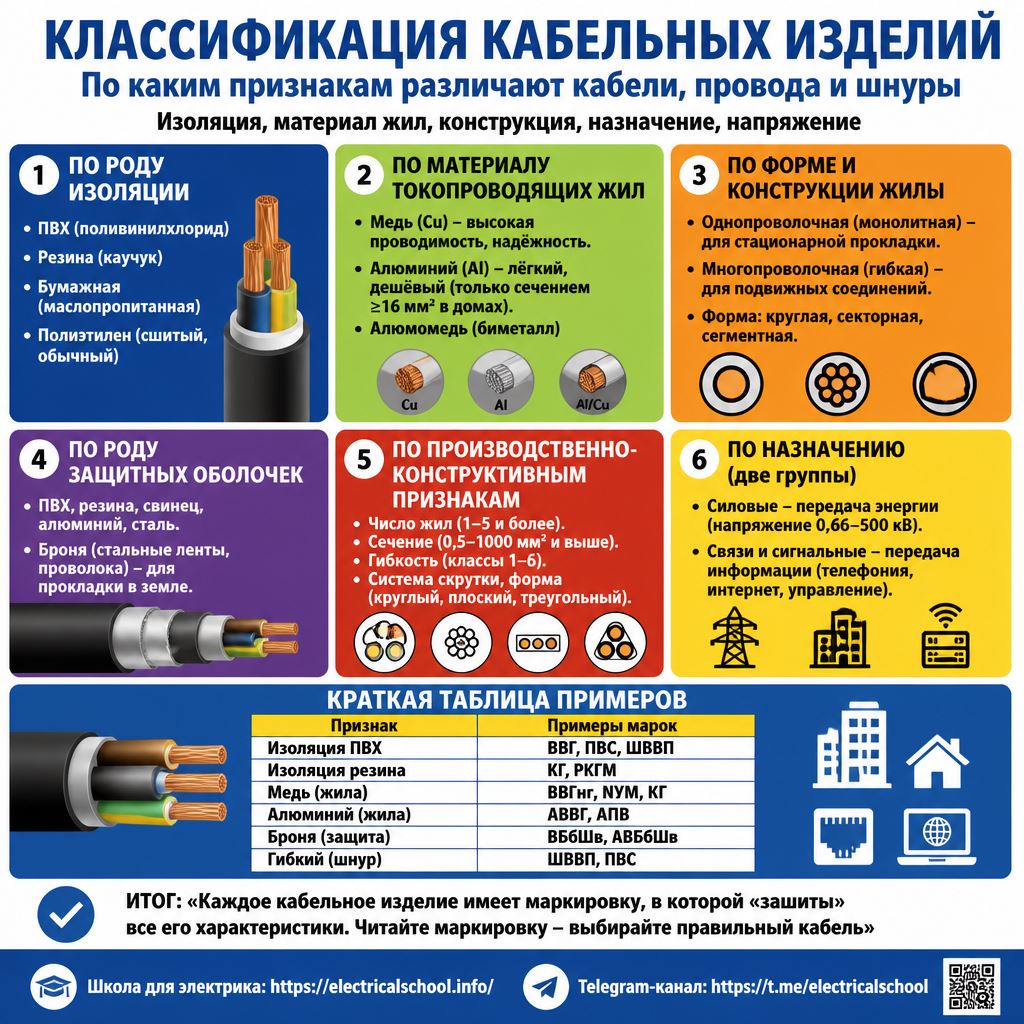

Применяемые в электроэнергетике кабельные изделия (кабели, провода, шнуры) разделяются по следующим признакам:
  • по роду изоляции,
  • по материалу проводяших жил,
  • по форме и конструкции проводящей жилы,
  • по роду защитных оболочек,
  • по производственно-конструктивным признакам,
  • по назначению,
  • сильноточные же кабельные изделия разделяются еще и по напряжению.
По производственно-конструктивным признакам все виды кабельных изделий разделяются по числу, сечению или диаметру проводящих жил, по гибкости жил, по системе скрутки, по внешней форме (круглые, треугольные и др.), по типу наружных покровов и пр.
