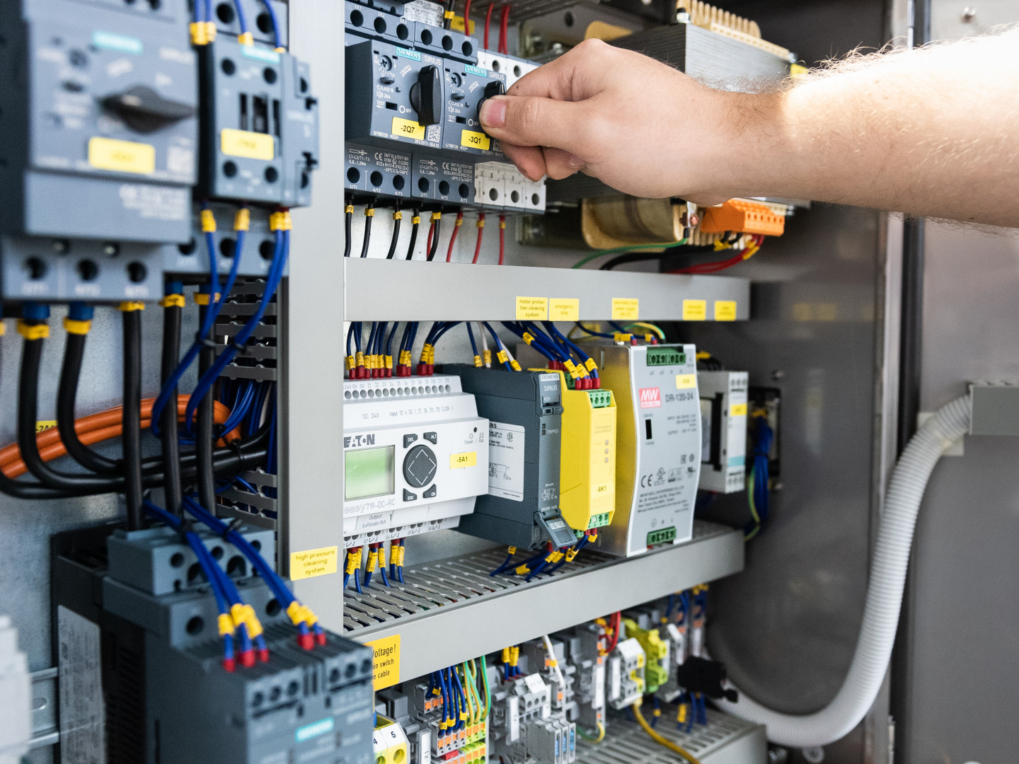

Наладка шкафов автоматики инженерных систем
Любой современный шкаф автоматики, будь то управление вентиляцией, отоплением, освещением или насосной станцией, представляет собой сложный технический объект, где логика управления, силовые цепи и сети передачи данных сосуществуют в едином металлическом корпусе.
Внутри такого шкафа одновременно присутствуют цепи разных уровней напряжения и назначения: силовая часть с вводными автоматами, контакторами и частотными преобразователями работает с напряжением 230/400 В, тогда как цепи управления питаются от 24 В DC, а интерфейсные шины передачи данных - RS-485 или Ethernet - несут сигналы с амплитудой в единицы вольт.
Всё это многообразие цепей разведено в пространстве по кабельным каналам, промаркировано и соединено через клеммные колодки строго в соответствии с проектной принципиальной и монтажной схемой.
Ещё на стадии производства шкаф проходит заводские испытания - так называемый FAT (Factory Acceptance Test), в ходе которого проверяется правильность монтажа, прозваниваются все цепи и выполняется первичная загрузка программы в контроллер.
Однако FAT - это проверка шкафа как изолированного изделия, без реальных датчиков, исполнительных механизмов и кабельных трасс объекта. Именно поэтому FAT не заменяет, а лишь предваряет пуско-наладочные работы непосредственно на объекте.
Когда монтаж завершён и кабели проложены, начинается самый ответственный этап - пуско-наладочные работы (ПНР). Принципиальное отличие ПНР от монтажа состоит в том, что монтажные работы завершаются индивидуальным испытанием каждого элемента, тогда как ПНР - это настройка системы в целом: регулировки параметров, опробование оборудования на различных режимах и достижение проектной производительности.

Пусконаладка шкафа управления вентиляцией
Предпусковые проверки: прежде чем подать напряжение
Перед первым включением любого шкафа автоматики инженерных систем обязательно выполняется комплекс предпусковых измерений, которые нередко называют «нулевым этапом» ПНР.
Мегаомметром измеряется сопротивление изоляции всех силовых кабелей - между жилами и между каждой жилой и экраном или землёй. Нормативным минимумом считается 1 МОм для цепей 230/400 В, хотя на практике исправная проводка показывает сотни мегаом и выше.
После убеждения в целостности изоляции мультиметром контролируются напряжения питания: на вводном автомате должно быть ~230 В (фаза–ноль) или ~400 В (между фазами), на вторичных обмотках трансформаторов управления - как правило, ~24 В переменного тока, а на выходе источников питания постоянного тока - 24 В DC с допуском ±1 В.
Отклонение питания управляющих цепей за пределы допуска способно вызвать ложные срабатывания дискретных входов программируемых логических контроллеров (ПЛК) или некорректную работу полевых датчиков - именно поэтому данная проверка предшествует всем остальным.
