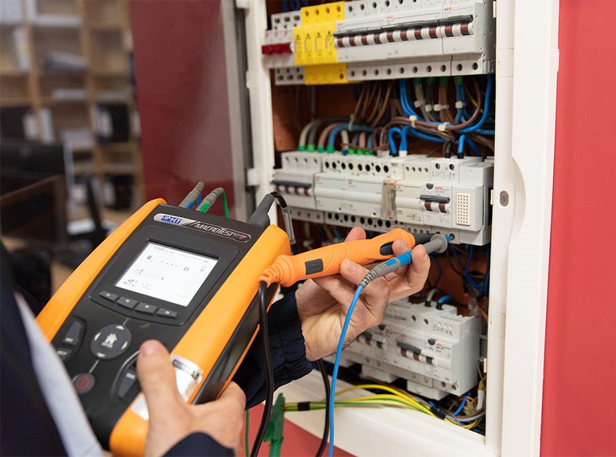

Пусконаладка охватывает широкий спектр измерительных и регулировочных задач. Центральное место занимают электрические испытания изоляции: мегаомметром на напряжении 500-2500 В проверяют целостность кабелей, обмоток двигателей и трансформаторов. Для силовых линий до 1000 В нормативное значение сопротивления изоляции составляет не менее 0,5 МОм; снижение до 0,3 МОм, как показывает практика, уже свидетельствует о повреждении кабеля, например при монтаже подвесных потолков.
Измерение петли «фаза-нуль» позволяет убедиться, что при коротком замыкании ток будет достаточен для гарантированного срабатывания автоматического выключателя. Проверка заземления дает не менее значимые цифры: для промышленных объектов нормативное сопротивление заземляющего устройства не должно превышать 4 Ом, для многоквартирных домов - 10 Ом, для частных - 30 Ом. Отдельно проверяют правильность фазировки в трехфазных системах - перепутанные фазы приводят к реверсу электродвигателей или их немедленному выходу из строя.
Параллельно выполняется настройка защитных устройств. Для автоматических выключателей проверяют время и ток срабатывания, а главное - селективность: при КЗ должен отключиться ближайший к повреждению аппарат, а не вся питающая линия. УЗО испытывают на срабатывание при токах утечки 10, 30 или 100 мА с временем отклика не более 0,03-0,3 секунды.
Современные наладчики дополнительно применяют тепловизионное обследование под нагрузкой - инфракрасная камера мгновенно выявляет перегревающиеся контакты и клеммы, невидимые при визуальном осмотре.
