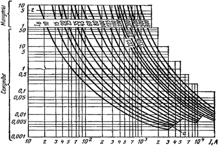

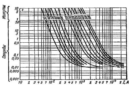

Выбор плавких вставок предохранителей по условию селективности следует производить, пользуясь типовыми время-токовыми характеристиками t=f(I) предохранителей с учетом возможного разброса реальных характеристик по данным завода-изготовителя.

Защитные (время-токовые) характеристики плавких предохранителей типа ПН-2
Защитные (время-токовые) характеристики плавких предохранителей типа НПР и НПН
