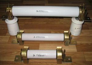

В сельских электрических установках на это напряжение применяются предохранители типов ПКТ и ПВТ (прежнее название соответственно ПК и ПСН).
Устройство и принцип действия плавких предохранителей типа ПКТ
Предохранители типа ПКТ (с кварцевым песком) изготовляют на напряжения 6 … 35 кВ и номинальные токи 40 ... 400 А. Наиболее широкое распространение получили предохранители ПКТ-10 на 10 кВ, устанавливаемые на стороне высшего напряжения сельских трансформаторных подстанций 10/0.38 кВ. Патрон предохранителя (рис. 1) состоит из фарфоровой трубки 3, заполненной кварцевым песком, которая армирована латунными колпачками 2 с крышками 1. Плавкие вставки изготовляют из посеребренной медной проволоки. При номинальном токе до 7.5 А используют несколько параллельных вставок 5, намотанных на ребристый керамический сердечник (рис. 1, а). При больших токах устанавливают несколько спиральных вставок (рис. 1).

Предохранитель типа ПКТ
Рис. 2. Предохранитель типа ПКТ: 1- цоколь; 2- опорный изолятор; 3- контакт; 4- патрон; 5- замок
Такая конструкция обеспечивает хорошее гашение дуги, так как вставки имеют значительную длину и малое сечение. Для уменьшения температуры плавления вставки использован металлургический эффект.
Для снижения перенапряжений, которые могут возникать при быстром гашении дуги в узких каналах (щелях) между зернами кварца, применяются плавкие вставки разного сечения по длине. Это обеспечивает искусственное затягивание гашения дуги.
Патрон предохранителя герметизирован - после заполнения трубки кварцевым песком крышки 1, закрывающие отверстия, тщательно запаивают. Поэтому предохранитель ПКТ работает бесшумно.
Срабатывание предохранителя определяется по указателю 6, который нормально удерживается специальной стальной вставкой во втянутом внутрь положении. При этом в сжатом состоянии удерживается также пружина 7. Когда предохранитель срабатывает, вслед за рабочим перегорает стальная вставка, так как по ней начинает проходить весь ток. В результате указатель 6 выбрасывается из трубки освободившейся пружиной 7.
На рис. 2 показан предохранитель типа ПКТ в собранном виде. На цоколе (металлической раме) 1 укреплены два опорных изолятора 2. Патрон 4 предохранителя вставляется латунными колпачками в пружинные держатели (контактное устройство) 3 и зажат замком. Последний предусматривается для того, чтобы удержать патрон в держателях при возникновении электродинамических усилий во время протекания больших токов короткого замыкания. Изготовляют предохранители как для внутренней, так и для наружной установки, а также специальные усиленные предохранители с повышенной предельной мощностью отключения.

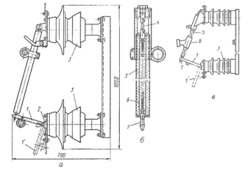

Устройство и принцип действия выхлопных плавких предохранителей типа ПВТ
Предохранители типа ПВТ (выхлопные, прежнее название - стреляющие типа ПСН) изготовляют на напряжение 10 … 110 кВ. Они предназначены для установки в открытых распредустройствах. В сельских электрических сетях наиболее широко используются предохранители ПВТ-35 для защиты трансформаторов напряжением 35/10 кВ.
Рис. 3. Предохранители типа ПВТ: а, б - общий вид и патрон предохранителя ПВТ (ПСН)-35; в - предохранитель ПВТ (ПС)-35 МУ1; 1 и 1'- контактный нож; 2 - ось; 3 - опорный изолятор; 4 - плавкая вставка; 5 - трубка из газогенерирующего диэлектрика; 6 - гибкая связь; 7 - наконечник; 8 - патрубок
Основной элемент патрона предохранителя – газогенерирующая трубка 5 из винипласта (рис. 1.5). Внутри трубки расположен гибкий проводник 6, соединенный одним концом с плавкой вставкой 4 , помещенной в металлической головке патрона, а вторым – с контактным наконечником 7.
Патрон предохранителя размещается на двух опорных изоляторах 3, укрепленных на цоколе (раме). Головка патрона зажата специальным держателем на верхнем изоляторе. На нижнем изоляторе укреплен контактный нож 1 со спиральной пружиной, которая стремится повернуть нож вокруг оси 2 в положение 1'. Нож 1 сцеплен с контактным наконечником 7 патрона. Используются цинковые плавкие вставки, а также сдвоенные вставки из меди и стали (стальная вставка, расположенная параллельно медной, воспринимает усилие пружины, стремящейся вытащить из патрона гибкий проводник; при коротком замыкании сначала расплавляется медная, затем стальная вставка).
После перегорания плавкой вставки контактный нож освобождается и, поворачиваясь (откидываясь) под действием пружины, тянет за собой гибкий проводник, который затем выбрасывается из патрона.
Под действием дуги, образовавшейся после расплавления вставки, стенки винипластовой трубки интенсивно выделяют газ. Давление в патроне повышается, поток газа создает сильное продольное дутье, гасящее дугу. Процесс выброса раскаленных газов через нижнее отверстие патрона сопровождается звуком, похожим на выстрел. В связи с увеличением длины дуги по мере выброса гибкой связи в процессе отключения перенапряжений не возникает, но эти предохранители не обладают и токоограничивающим эффектом. Как видно из рисунка 1.5, плавкая вставка размещена не в трубке, а в металлическом колпаке, закрывающем один конец. Это исключает газообразование в нормальном режиме, когда плавкая вставка также может нагреваться до высокой температуры.
Промышленность выпускает выхлопной (стреляющий) предохранитель типа ПВТ-35МУ1, приведенный на рис. 5, в. Патрон этого предохранителя, в отличие от рассмотренного выше, имеет металлический патрубок 8, в котором установлен медный клапан, закрывающий поперечное дутьевое отверстие патрубка. При гашении больших токов короткого замыкания, когда интенсивно развивается дуга, давление в патроне быстро возрастает и выбрасывает клапан, в результате чего отверстие патрубка открывается. При гашении дуги с малыми токами отверстие патрубка остается закрытым, обеспечивая повышение давления в патроне.
