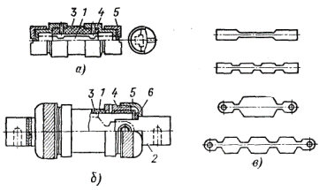

Плавкие предохранители с гашением дуги в закрытом объеме ПР-2Предохранители ПР-2 на токи от 15 до 60 А имеют упрощенную конструкцию. Плавкая вставка 1 прижимается к латунной обойме 4 колпачком 5, который является выходным контактом. Плавкая вставка 1 штампуется из цинка, являющегося легкоплавким и стойким к коррозии материалом. Указанная форма вставки позволяет получить благоприятную времятоковую (защитную) характеристику. В предохранителях на токи более 60 А плавкая вставка 1 присоединяется к контактным ножам 2 с помощью болтов.
Вставка предохранителя ПР-2 располагается в герметичном трубчатом патроне, который состоит из фибрового цилиндра 3, латунной обоймы 4 и латунного колпачка 5.
Принцип действия предохранителей ПР-2
Процесс гашения дуги в плавком предохранителе ПР-2 происходит следующим образом. При отключении сгорают суженные перешейки плавкой вставки, после чего возникает дуга. Под действием высокой температуры дуги фибровые стенки патрона выделяют газ, в результате чего давление в патроне за доли полупериода поднимается до 4—8 МПа. За счет увеличения давления поднимается вольт-амперная характеристика дуги, что способствует ее быстрому гашению.
Плавкая вставка предохранителя ПР-2 может иметь от одного до четырех сужений в зависимости от номинального напряжения. Суженные участки вставки способствуют быстрому ее плавлению при коротком замыкании и создают эффект токоограничения.
Предохранитель типа ПР-2
Поскольку гашение дуги в плавком предохранителе ПР-2 происходит очень быстро (0,002 с), можно считать, что уширенные части вставки в процессе гашения остаются неподвижными.
Давление внутри патрона плавкого предохранителя пропорционально квадрату тока в момент плавления вставки и может достигать больших значений. Поэтому фибровый цилиндр должен обладать высокой механической прочностью, для чего на его концах установлены латунные обоймы 4. Диски 6, жестко связанные с контактными ножами 2, крепятся к обойме патрона 4 с помощью колпачков 5.
Предохранители ПР-2 работают бесшумно, практически без выброса пламени и газов, что позволяет устанавливать их на близком расстояния друг от друга. Плавкие предохранители ПР-2 выпускаются двух осевых размеров — короткие и длинные. Короткие предохранители ПР-2 предназначены для работы на переменном напряжении не выше 380 В. Они имеют меньшую отключающую способность, чем длинные, рассчитанные на работу в сети с на-пряжением до 500 В.

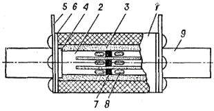

Плавкие предохранители с мелкозернистым наполнителем ПН-2Эти предохранители более совершенны, чем предохранители ПР-2. Корпус квадратного сечения 1 предохранителя типа ПН-2 изготавливается из прочного фарфора или стеатита. Внутри корпуса расположены ленточные плавкие вставки 2 и наполнитель — кварцевый песок 3. Плавкие вставки привариваются к диску 4, который крепится к пластинам 5, связанным с ножевыми контактами 9. Пластины 5 крепятся к корпусу винтами.
В качестве наполнителя в предохранителях ПН-2 используется кварцевый песок с содержанием SiO2 не менее 98 %, с зернами размером (0,2—0,4)10-3 м и влажностью не выше 3 %. Перед засыпкой песок тщательно просушивается при температуре 120—180 °С. Зерна кварцевого песка имеют высокую теплопроводность и хорошо развитую охлаждающую поверхность.
Плавкая вставка предохранителей ПН-2 выполняется из медной ленты толщиной 0,1— 0,2 мм. Для получения токоограничения вставка имеет суженные сечения 8. Плавкая вставка разделена на три параллельных ветви для более полного использования наполнителя. Применение тонкой ленты, эффективный теплоотвод от суженных участков позволяют выбрать небольшое минимальное сечение вставки для данного номинального тока, что обеспечивает высокую токоограничивающую способность. Соединение нескольких суженных участков по-следовательно способствует замедлению роста тока после плавления вставки, так как возрастает напряжение на дуге предохранителя. Для снижения температуры плавления на вставки наносятся оловянные полоски 7 (металлургический эффект).
Принцип действия предохранителя ПН-2
При коротком замыкании плавкая вставка предохранителя ПН-2 сгорает и дуга горит в канале, образованном зернами наполнителя. Из-за горения в узкой щели при токах выше 100 А дуга имеет возрастающую вольт-амперную характеристику. Градиент напряжения на дуге очень высок и достигает (2—6)104 В/м. Этим обеспечивается гашение дуги за несколько миллисекунд.
После срабатывания предохранителя плавкие вставки вместе с диском 4 заменяются, после чего патрон засыпается песком. Для герметизации патрона под пластины 5 кладется асбестовая прокладка 6 что предохраняет песок от увлажнения. При номинальном токе 40 А и ниже предохранитель имеет более простую конструкцию.
