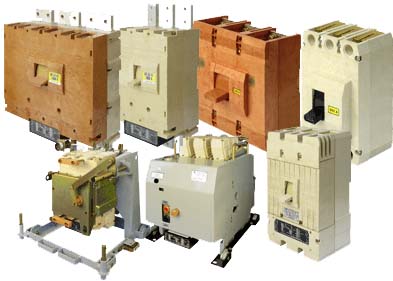

Виды дугогасительных устройств в автоматических выключателях
Автоматический выключатель должен обеспечивать гашение дуги при всех возможных режимах сети.
В автоматических выключателях нашли применение два исполнения дугогасительных устройств — полузакрытое и открытое.
В полузакрытом исполнении автоматический выключатель закрыт кожухом, имеющим отверстия для выхода горячих газов. Объем кожуха делается достаточно большим, чтобы избежать появления внутри кожуха больших избыточных давлений. При полузакрытом исполнении зона выброса горячих и ионизированных газов составляет обычно несколько сантиметров от выхлопных щелей. Такое конструктивное решение применяется в автоматических выключателях, монтируемых рядом с другими аппаратами, в распределительных устройствах, в автоматах с ручным управлением. Предельный ток автоматического выключателя не превышает 50 кА.
При токах 100 кА и выше в автоматических выключателях применяются камеры открытого исполнения с большой зоной выброса. Полузакрытое исполнение применяется, как правило, в установочных и универсальных автоматах, открытое — в быстродействующих и автоматах на большие предельные токи (100 кА и выше) или большие напряжения (выше 1000В).
