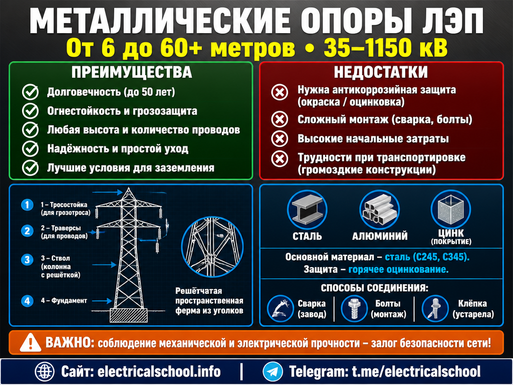

Преимущества металлических опор по сравнению с деревянными следующие:
  • Больший срок службы;
  • Способность противостоять огню и разрушениям от грозовых разрядов в опору;
  • Возможность крепления значительно большего числа проводов и практически неограниченная высота опоры;
  • Высокая эксплуатационная надежность и простота обслуживания;
  • Лучшие условия для заземления и подвески защитных тросов;
  • Лучшее архитектурное оформление опоры;
  • Большая сборность, позволяющая изготовление целых основных элементов опор или отдельных секций на заводах, что существенно уменьшает трудоемкие работы на трассе. Кроме того, металлические опоры при одинаковых нагрузках и высоте примерно легче деревянных и железобетонных.
Недостатками металлических опор являются:
  • Необходимость их периодической окраски для предохранения от ржавления;
  • Слабое использование грузоподъемности транспортных средств при перевозке опор;
  • Необходимость выполнения на трассе специальных работ (сборка, рассверловка и иногда сварка металлических конструкций), что требует наличия квалифицированной рабочей силы разных специальностей и усложняет монтаж;
  • Увеличение начальных затрат на сооружение линии.

Конструктивные элементы металлических опор
Металлическая опора состоит из следующих четырех основных конструктивных элементов:
  • фундамента;
  • основной колонны или ствола опоры;
  • траверс;
  • тросостоек или рогов опоры.
наиболее распространенные виды конструкций металлических опор
Выстота металлических опор ЛЭП в зависимости от номинального напряжения
Фундамент опоры служит для закрепления ее в фунте и обеспечивает устойчивость опоры. В отдельных случаях фундаменты опор выполняются металлическими.
Основная колонна, являясь опорой для прикрепления траверс и тросостоек на определенной высоте от земли, воспринимает все внешние нагрузки от проводов и тросов и передает их на фундамент.
По конструкции основная колонна, или ствол опоры, представляет собой легкую решетчатую пространственную ферму прямоугольного или квадратного сечения. Почти во всех типах опор размеры поперечного сечения колонны опоры уменьшаются по направлению от низа к верху.
Пространственная ферма, служащая стволом опоры, состоит из:
  • четырех основных стержней (ребер), называемых поясами, несущими большую часть нагрузки;
  • системы вспомогательных стержней, или решеток, расположенных в четырех гранях опоры и связывающих между собой пояса;
  • нескольких систем горизонтальных связей, располагаемых в отдельных поперечных сечениях опоры и называемых диафрагмами.
Места соединения стержней решетки с поясом или между собой называются узлами. Центром узла называют точку пересечения продольных осей стержней, сходящихся в данном узле.

Материалы для металлических опор ЛЭП
Для изготовления металлических опор ЛЭП используют сталь, алюминий, чугун и бетон.
Наиболее распространённым материалом является сталь, так как она обладает высокой прочностью, устойчивостью к коррозии и долговечностью. Алюминий – лёгкий и прочный материал с высокой устойчивостью к коррозии и хорошей электропроводностью. Чугун также обладает высокой прочностью и устойчивостью к коррозии, но его использование ограничено из-за высокой стоимости.
Металлические опоры ВЛ изготавливаются из низколегированного стального проката класса С345 или углеродистой стали класса С245 в зависимости от климатических условий. Для защиты от коррозии применяется горячее оцинкование, холодное оцинкование или окрашивание лакокрасочными материалами.

Изготовление и монтаж опор ЛЭП
В процессе изготовления и монтажа металлических опор способ соединения стержней имеет не меньшее производственное значение, чем тип конструкции. Как в заводских, так и к монтажных узлах металлических опор применяются следующие соединения стержней:
  • клепка;
  • сварка;
  • болтовые соединения.
Способ соединения выбирается в техническом проекте, а при рабочем проектировании опор разрабатываются соответствующие конструкции узлов. Это обстоятельство строительствам следует учитывать и своевременно решать вопрос о способе соединений, наиболее отвечающем условиям сооружения данной линии.
Заклепочные соединения ранее были одним из основных способов соединения стержней в опорах, а в настоящее время, по производственным соображениям, полностью заменены сваркой или болтами не только на монтаже, но даже при заводском изготовлении.
Сварку является одним из распространенных способов соединения стержней при сооружении металлических опор. Небольшая стоимость сварки в заводских условиях, значительное упрощение процесса изготовления сварных конструкций и некоторое снижение их веса обуславливают широкое применение этого способа соединений, имеющего существенные преимущества перед другими.
При изготовлении металлических опор соединение стержней производится почти исключительно электродуговой сваркой. Значительные затруднения с доставкой на пикеты линии сварочных агрегатов, затраты жидкого горючего и обслуживание агрегата квалифицированным персоналом, а также необходимость кантовки при сварке конструкций ограничивают возможность применения сварки на монтаже.
Болтовые соединения используются при монтаже опор на линиях из-за затруднений с производством клепки и электросварки на пикетах.
Портальные металлические опоры линии электропередачи
Использование болтовых соединений в монтажных узлах опор обусловлено рядом следующих преимуществ их перед клепкой и сваркой:
  • большое упрощение процесса монтажа опор, при котором не требуется кантовки конструкций, специальных инструментов, оборудования или механизмов;
  • возможность выполнения болтовых соединений без применения квалифицированной рабочей силы (клепальщиков или сварщиков);
  • существенное уменьшение затраты времени на сборку опор.
К недостаткам соединений на черных болтах относятся:
  • некоторое снижение надежности болтового соединения против сварного или клепаного, за счет неравномерного распределения усилий между болтами;
  • значительная затрата метизов (болты, гайки и шайбы), количество и размеры которых больше, чем в равнопрочных клепаных соединениях.
