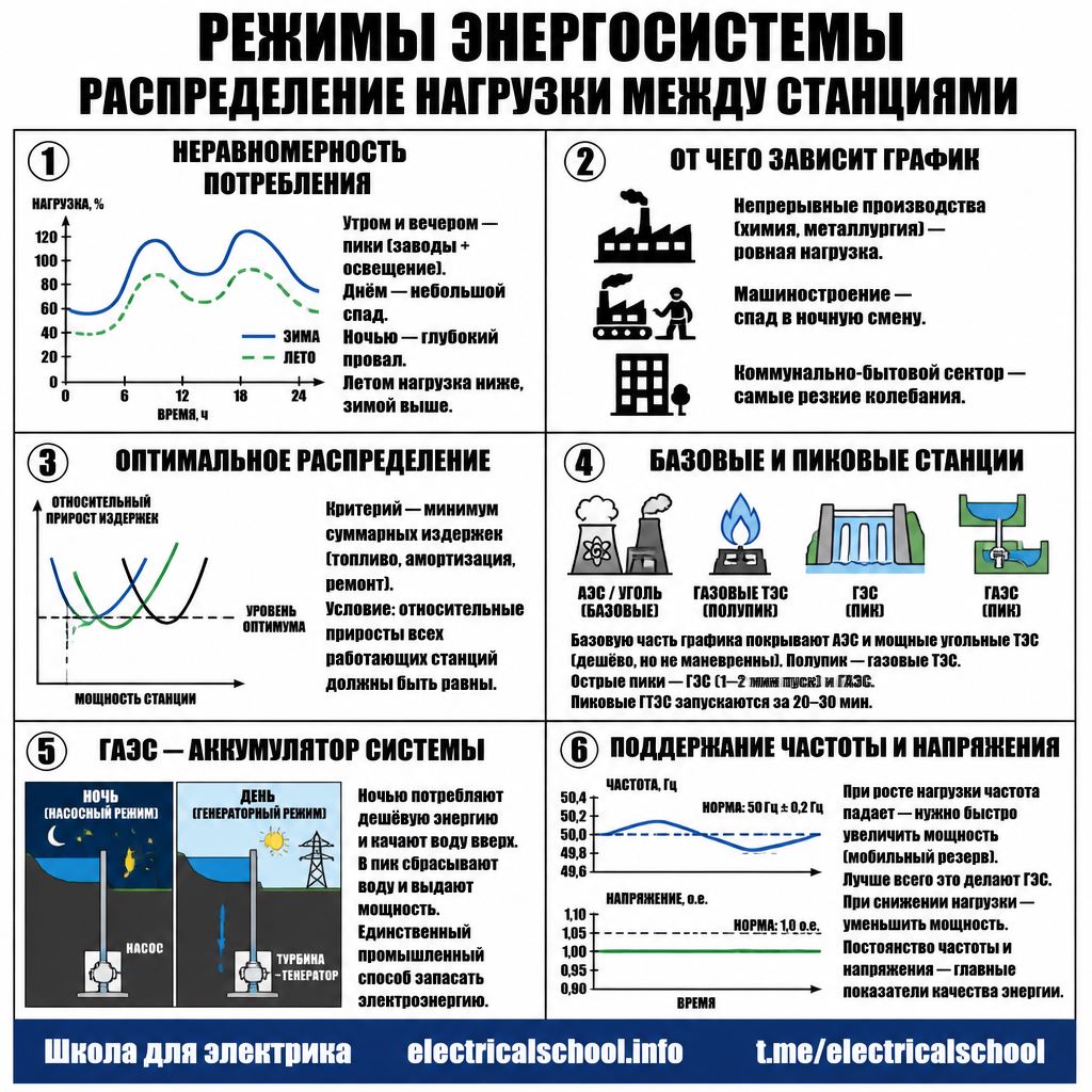

Режим нагрузки системы отражает все эти колебания электропотребления в суммированном и, естественно, несколько сглаженном виде. Нагрузочные режимы представляются обычно в виде графика нагрузки.
На суточном графике по оси абсцисс откладываются часы, по оси ординат — нагрузки в МВт, или в % от максимума нагрузки. Максимальная нагрузка чаще всего приходится на вечерние часы, когда на производственное электропотребление накладывается освещение. Именно поэтому точка максимума несколько перемещается в пределах года.
В утренние часы наблюдается пик нагрузки, отражающий максимум производственной активности. В обеденные часы нагрузка уменьшается, в ночные — резко снижается.
На годовых графиках по оси абсцисс откладываются месяцы, по оси ординат — месячные суммы киловаттчасов, или месячные максимумы нагрузки. Максимум нагрузки приходится на конец года — из-за естественного прироста ее в течение года.

Общий критерий при распределении нагрузки между станциями (а в пределах станции между агрегатами) — минимум суммарных эксплуатационных издержек на производство заданного объема электроэнергии.
Для каждой станции (каждого агрегата) издержки можно представить в функциональной связи с нагрузочным режимом.
Условие минимума суммарных издержек и, следовательно, условие оптимума при распределении нагрузок в системе формулируется следующим образом: нагрузка должна распределяться так, чтобы всегда сохранялось равенство относительных приростов станций (агрегатов).
Практически относительные приросты станций и агрегатов при разных значениях их нагрузок заранее вычисляются диспетчерскими службами и изображаются в виде кривых (смотрите рисунок).
Кривые относительных приростов
Горизонтальная линияотражает распределение этой нагрузки, отвечающее условию оптимума.

Показателями качества электрической энергии являются степень постоянства частоты и напряжения. Поддержание неизменными на заданном уровне частоты и напряжения имеет большое значение. При снижении частоты пропорционально снижаются обороты двигателей, следовательно, падает производительность приводимых ими механизмов.
Не следует думать, что повышение частоты и напряжения дает полезный эффект. При повышении частоты и напряжения резко увеличиваются потери в магнитопроводах и обмотках всех электрических машин и аппаратов, повышается их нагрев и ускоряется износ. Кроме того, изменение частоты, а значит, и числа оборотов двигателей часто угрожает браком продукции.
Постоянство частоты обеспечивается поддержанием равенства между действующей мощностью первичных двигателей системы и суммарным противодействующим механическим моментом, возникающим в генераторах от взаимодействия магнитных потоков и токов. Этот противодействующий момент пропорционален электрической нагрузке системы.
Нагрузка системы непрерывно меняется. Если нагрузка увеличивается, тормозящий момент в генераторах становится больше действующего момента первичных двигателей, возникает угроза снижения числа оборотов и уменьшения частоты. Снижение нагрузки дает обратный эффект.
Для поддержания частоты необходимо соответственно изменить суммарную действующую мощность первичных двигателей: повысить в первом случае, снизить во втором. Следовательно, для непрерывного поддержания частоты на заданном уровне система должна располагать достаточным запасом высокомобильной резервной мощности.
Задача регулирования частоты возлагается на выделенные для этого станции, работающие с достаточным запасом свободной быстро мобилизуемой мощности. Лучше всего справляются с этими обязанностями гидростанции.
