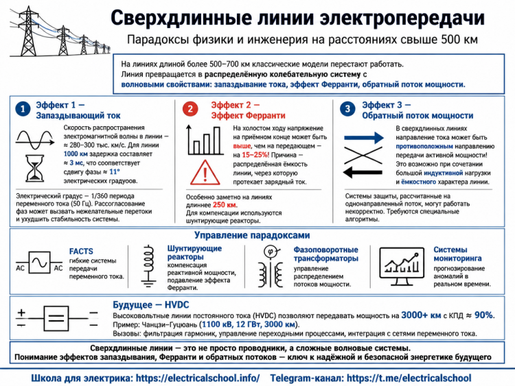

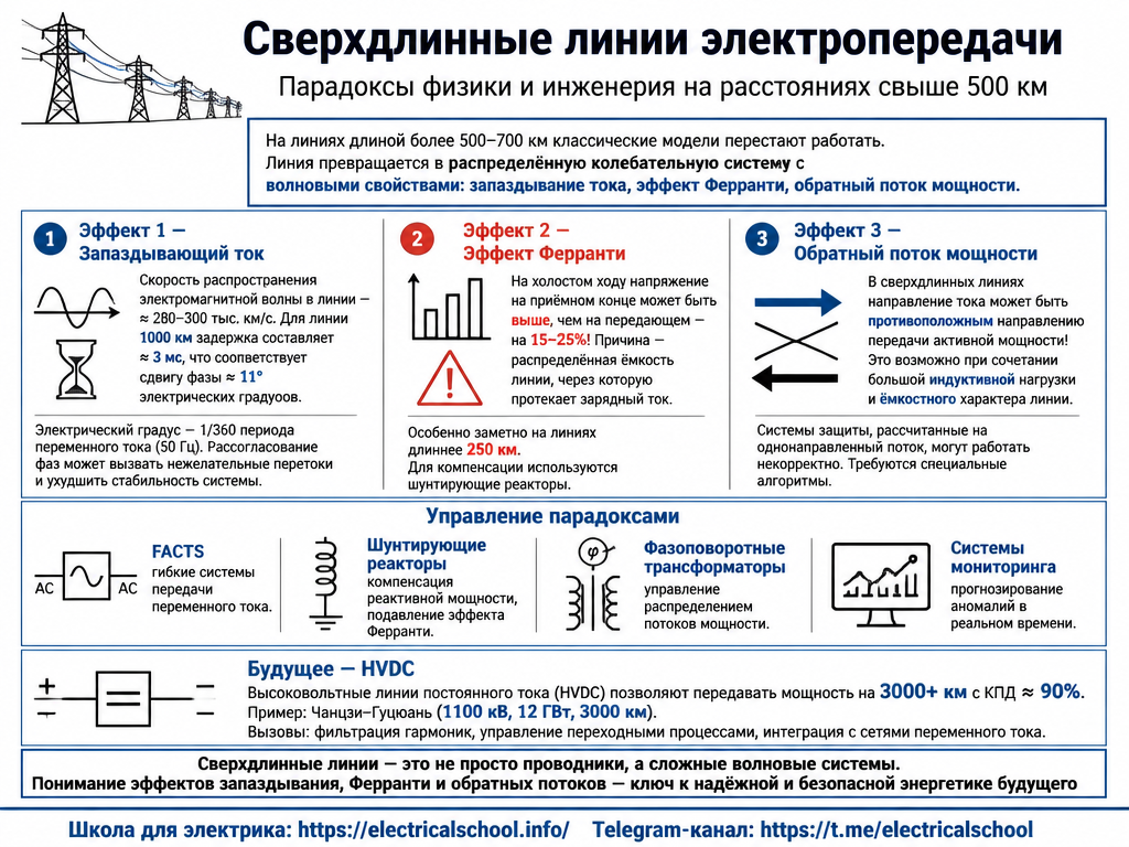

При проектировании и эксплуатации линий электропередачи протяженностью свыше 500-700 километров инженеры сталкиваются с уникальными физическими явлениями, которые кардинально отличаются от поведения обычных распределительных сетей. Эти сверхдлинные магистрали перестают быть простыми проводниками электричества и превращаются в сложные распределенные колебательные системы с ярко выраженными волновыми свойствами.
Когда длина линии становится сравнимой с длиной электромагнитной волны промышленной частоты (для 50 Гц это составляет примерно 6000 километров), в системе возникают стоячие волны напряжения и тока, создающие неожиданные эффекты.

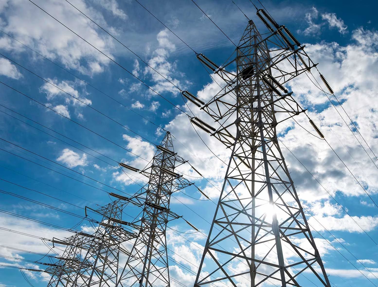

Сверхдлинные линии электропередачи (ЛЭП) - это магистральные сети высокой протяженности (обычно от 1000 км и более), предназначенные для транспортировки огромных объемов электроэнергии между удаленными регионами, энергосистемами или даже странами.
Главная цель таких проектов - связать крупные и часто удаленные источники генерации (мощные ГЭС, солнечные и ветряные электростанции в пустынях или океанах) с основными центрами потребления (мегаполисами и промышленными зонами).
Высоковольтная линия электропередачи
"Запаздывающий ток"
Когда речь заходит о передаче электрической энергии на большие расстояния, возникает интересный эффект, связанный с запаздыванием тока.
Дело в том, что электрический ток и сопровождающее его электромагнитное поле не распространяются мгновенно — даже несмотря на огромную скорость, близкую к скорости света. В воздушных линиях электропередачи эта скорость составляет порядка 280–300 тысяч километров в секунду, что лишь немного меньше скорости света в вакууме.
Представьте себе длинную линию, протяженностью, например, тысячу километров. Если на одном конце линии подать напряжение, то сигнал дойдет до другого конца не сразу, а спустя небольшой, но вполне заметный промежуток времени — около трех миллисекунд.
В масштабе работы энергосистемы, где частота переменного тока составляет 50 герц, это отставание приводит к тому, что фаза тока на приемном конце линии сдвигается относительно фазы на передающем конце примерно на 11 электрических градусов.
Электрический градус – это единица измерения, используемая в электротехнике для описания фазы и разности фаз переменного тока. Он представляет собой промежуток времени, равный 1/360 периода переменного тока. В переводе на время, один электрический градус занимает 1/360 части периода синусоиды переменного тока.
Такое рассогласование фаз, вызванное запаздыванием тока, может иметь серьезные последствия для работы всей энергосети. Например, если на разных концах линии токи не совпадают по фазе, это может привести к нежелательным перетокам мощности, ухудшению стабильности работы системы и даже к возникновению аварийных ситуаций.
Именно поэтому в современных энергосистемах уделяют большое внимание вопросам синхронизации и управления потоками мощности, чтобы компенсировать эффект запаздывания тока и обеспечить надежную работу энергосети даже на больших расстояниях.
Таким образом, запаздывающий ток — это не просто теоретическое понятие, а реальный физический эффект, который приходится учитывать при проектировании и эксплуатации линий электропередачи, особенно протяженных и работающих в сложных условиях.
Эффект Ферранти: повышение напряжения на холостом ходу
Одним из самых интересных и одновременно потенциально опасных эффектов является самопроизвольное повышение напряжения на холостом ходу — то есть в ситуации, когда линия включена, но потребитель отключен или потребляет очень мало тока. Впервые этот эффект был замечен и детально описан выдающимся британским инженером-электриком Себастьяном Ферранти еще в конце XIX века.
Внешне это выглядит парадоксально: напряжение на дальнем конце линии, где нет нагрузки, оказывается выше, чем на передающем конце. В зависимости от длины линии и конкретных условий, превышение может достигать внушительных значений — от 15 до 25 процентов.
Причина этого явления кроется в особых свойствах сверхдлинных линий, которые ведут себя не только как обычные провода, но и как гигантские распределенные конденсаторы. Параллельно идущие проводники, разделенные слоем воздуха, формируют емкость, которая распределена по всей длине линии.
В результате, когда по линии течет небольшой ток или она вообще отключена от нагрузки, через эту распределенную емкость начинает протекать так называемый зарядный ток. Этот ток приводит к накоплению электрической энергии в линии, что, в свою очередь, вызывает постепенное увеличение напряжения по мере удаления от источника питания.
Эффект особенно заметен на линиях длиной более 250 километров, где емкостной характер линии становится определяющим фактором.
Современные энергосистемы не могут игнорировать этот эффект, поскольку чрезмерное повышение напряжения способно повредить оборудование и создать угрозу безопасности.
Для компенсации самоповышения напряжения широко применяются специальные устройства — шунтирующие реакторы. Эти индуктивные элементы подключаются параллельно линии и искусственно увеличивают ток утечки, тем самым поглощая избыточную реактивную мощность и поддерживая напряжение в безопасных пределах.
Обратный поток мощности: когда ток течёт "не туда"
Сверхдлинные линии электропередачи способны создавать поистине парадоксальные режимы работы, когда направление потока активной мощности оказывается противоположным направлению электрического тока.
На первый взгляд это кажется нелогичным, ведь принято считать, что электрический ток всегда течет от источника к потребителю, а вместе с ним и энергия. Однако в реальных энергосистемах, особенно на больших расстояниях, всё оказывается гораздо сложнее.
Такой парадоксальный режим возникает из-за того, что в сверхдлинных линиях очень ярко проявляются как индуктивные, так и емкостные свойства. Линия превращается не просто в набор проводов, а в сложную распределенную систему, где электрические процессы протекают не так, как в обычных коротких цепях.
Особенно часто этот эффект наблюдается при сочетании больших индуктивных нагрузок на приемном конце линии и выраженного емкостного характера самой линии электропередачи.
В результате взаимодействия активных и реактивных составляющих мощности может сложиться ситуация, когда электрический ток в начале линии направлен не к потребителю, а, наоборот, к источнику генерации. При этом полезная активная мощность, то есть та самая энергия, которая нужна потребителю, продолжает поступать по линии к нему.
Таким образом, направление движения тока и направление передачи энергии оказываются противоположными, что противоречит привычным представлениям.
Подобные режимы представляют серьезную проблему для систем защиты и автоматики, которые изначально проектировались с учетом того, что ток и мощность всегда движутся в одном направлении.
В условиях, когда это правило нарушается, традиционные алгоритмы защиты могут работать некорректно, что повышает риск ошибочных срабатываний и даже аварий.
Поэтому современные энергосистемы вынуждены использовать специальные, более сложные алгоритмы, которые способны распознавать и учитывать такие аномальные состояния. Благодаря этому удается обеспечить надежную и безопасную работу сверхдлинных линий электропередачи даже в самых необычных режимах.
Методы управления парадоксальными режимами
Для обеспечения стабильной работы сверхдлинных линий электропередачи в современных энергосистемах применяется комплекс передовых технических решений.
Особое место занимают гибкие системы передачи переменного тока (FACTS - Flexible AC Transmission Systems), которые позволяют оперативно регулировать ключевые параметры линии: импеданс, фазовый сдвиг и уровень компенсации реактивной мощности.
Управляемые шунтирующие реакторы с тиристорным управлением обеспечивают плавную и точную компенсацию реактивной мощности в широком диапазоне рабочих режимов, эффективно противодействуя эффекту Ферранти и другим нежелательным явлениям. Фазоповоротные трансформаторы, устанавливаемые в стратегически важных узлах сети, позволяют гибко управлять распределением потоков мощности в сложных сетевых конфигурациях.
Особое внимание уделяется развитию систем мониторинга в реальном времени, которые на основе анализа множества параметров (от мгновенных значений токов и напряжений до температурных режимов проводников) способны прогнозировать развитие аномальных режимов и инициировать превентивные управляющие воздействия до возникновения критических ситуаций.
Перспективы сверхдальних электропередач
Развитие технологий высоковольтного постоянного тока (HVDC - High-Voltage Direct Current) открывает новые горизонты для передачи огромных мощностей на расстояния свыше 3000 километров, позволяя избежать многих проблем, характерных для линий переменного тока.
Яркий пример - китайская линия Чанцзи-Гуцюань напряжением 1100 кВ, способная передавать 12 ГВт мощности на расстояние более 3000 километров с впечатляющим КПД около 90%.
Однако и технологии HVDC сталкиваются с собственными уникальными вызовами: необходимостью сложной фильтрации гармоник, управлением переходными процессами при авариях, созданием эффективных систем охлаждения преобразовательных станций.
Особую сложность представляет интеграция HVDC-линий в традиционные сети переменного тока, требующая разработки сложных алгоритмов управления и координации работы разнородных элементов энергосистемы.
Парадоксальные эффекты, наблюдаемые в сверхдлинных линиях электропередачи, представляют собой не аномалии, а закономерное проявление фундаментальных законов электротехники в экстремальных условиях сверхбольших расстояний.
Глубокое понимание этих явлений и разработка эффективных методов управления ими являются ключевыми факторами для создания надежных и эффективных глобальных энергосистем будущего.
По мере развития технологий и увеличения расстояний электропередачи инженерам предстоит столкнуться с новыми, еще более удивительными явлениями, требующими нестандартных решений и инновационных подходов.
Эти вызовы делают область передачи электроэнергии на сверхдальние расстояния одной из самых интересных, сложных и перспективных областей современной электроэнергетики, где переплетаются фундаментальная наука и передовые инженерные практики.
