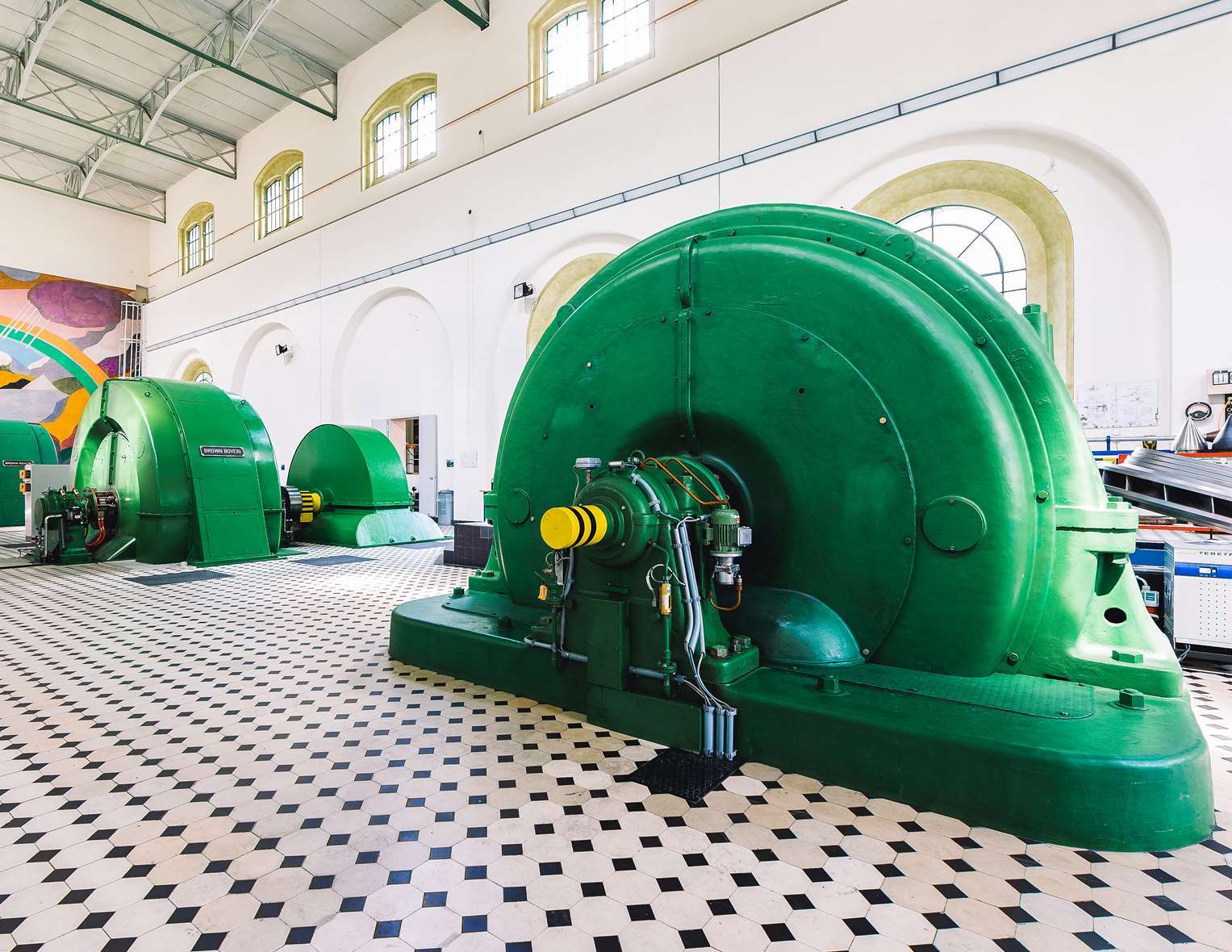

Машинный зал гидроэлектростанции

Основу системы черного старта составляют специально подготовленные энергоблоки, способные к самостоятельному пуску без внешнего энергоснабжения. На гидроэлектростанциях эту функцию обычно выполняют агрегаты с гидрогенераторами, которые могут быть запущены за счет естественного потока воды. На тепловых электростанциях для этих целей используются газотурбинные установки малой мощности или дизель-генераторы, способные обеспечить пуск основных энергоблоков.
