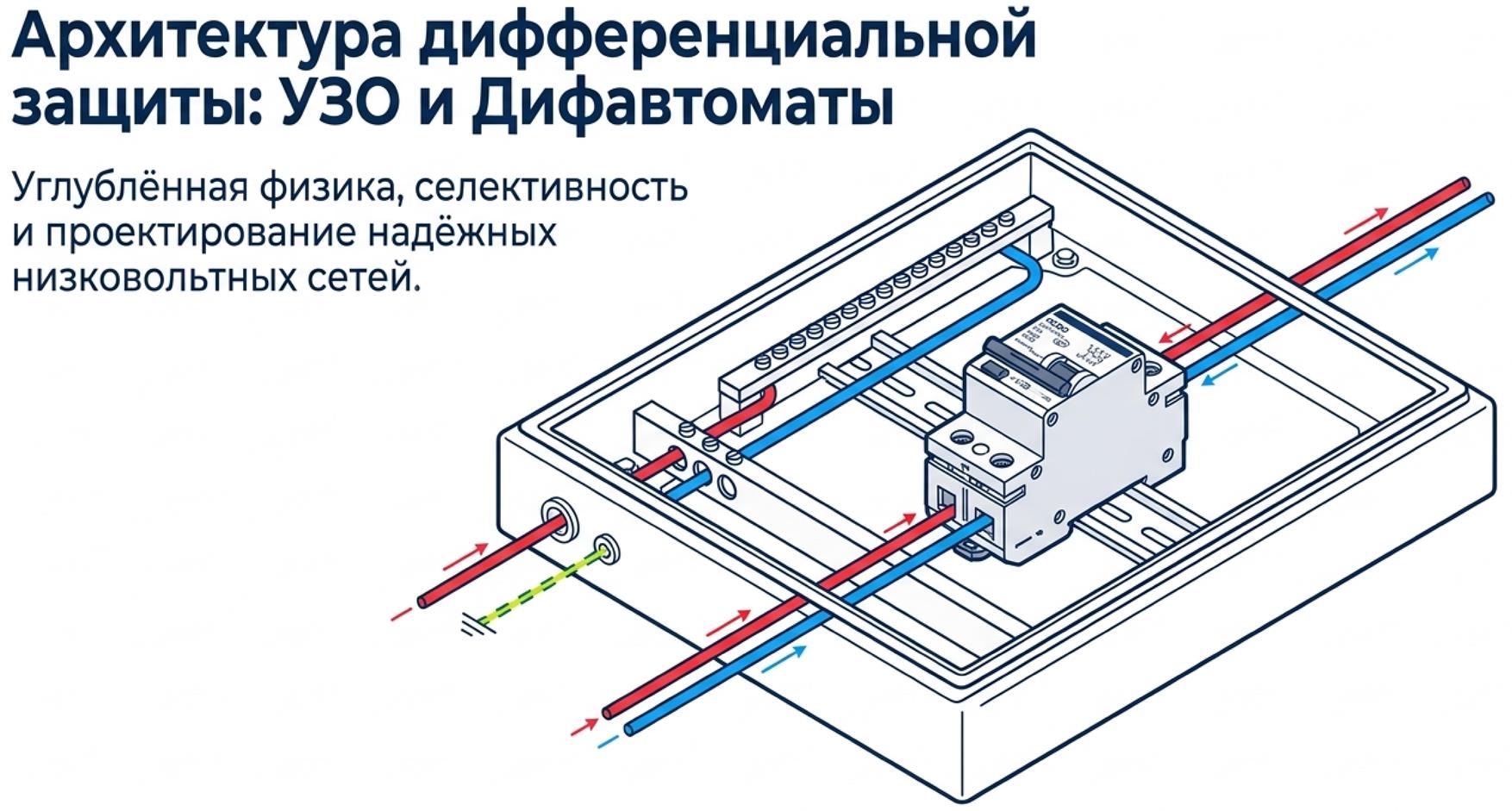

Физическая модель дифференциальной защиты
Векторная сумма токов
В любом УЗО или дифавтомате «сердцем» является дифференциальный трансформатор тока с тороидальным магнитопроводом. Через его окно проходят проводники фазы и нуля (а в трёхфазных исполнениях - все три фазы и N), которые образуют первичные обмотки в один виток каждая.
В нормальном режиме векторная сумма токов равна нулю: ток, уходящий по фазе, полностью возвращается по нулю, а магнитные потоки взаимно компенсируются.
Если же часть тока уходит по пути утечки - через влажную стену, корпус оборудования, землю или тело человека - суммарный вектор перестаёт быть нулевым. Появляется поток нулевой последовательности, который индуцирует во вторичной измерительной обмотке ЭДС и ток.
По сути, УЗО реагирует именно на ток нулевой последовательности, аналогично тому, как в высоковольтных сетях используют защиту по нулевой последовательности для фиксации однофазных замыканий на землю.

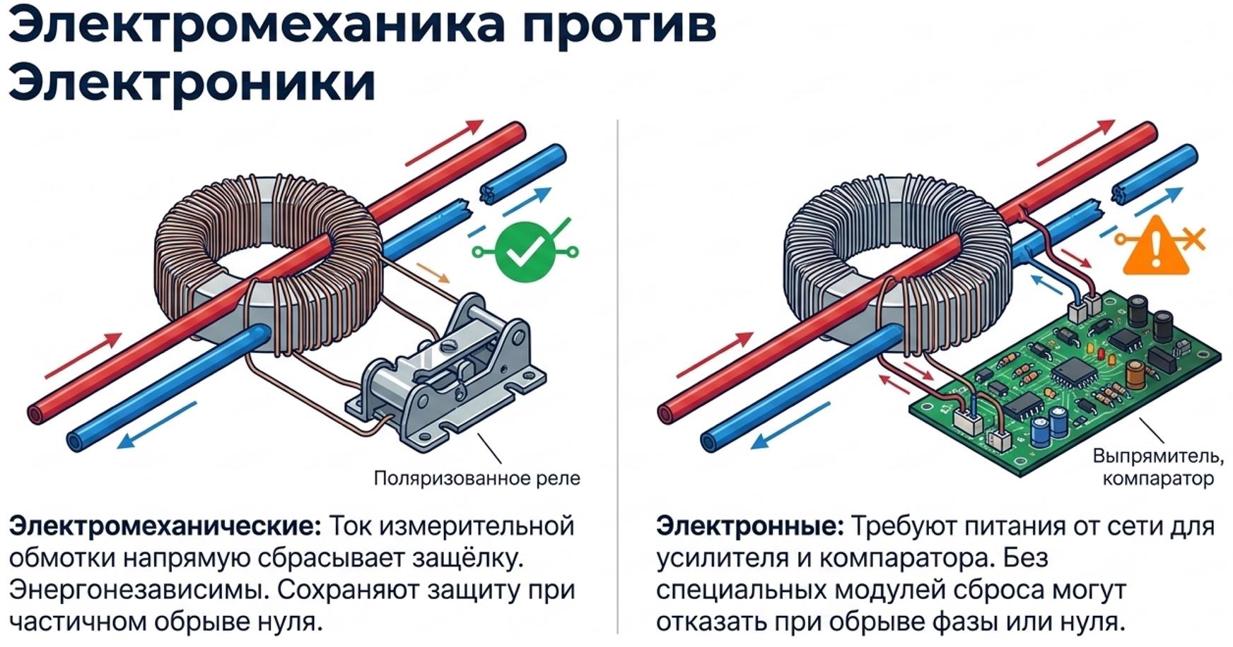

Электромеханическое и электронное исполнение
УЗО бывает двух конструктивных классов.
В электромеханических устройствах ток вторичной обмотки дифференциального трансформатора непосредственно воздействует на электромагнитный орган - поляризованное реле или магнитный толкатель - освобождающий защёлку механизма. Такие аппараты не нуждаются в дополнительном источнике питания и сохраняют чувствительность к утечкам даже при частичном обрыве нулевого проводника.
Электронные УЗО используют выпрямитель, усилитель и компаратор, обрабатывающие сигнал с измерительной обмотки; питание берётся от контролируемой сети, часто с одной из фаз.
При полном исчезновении напряжения или обрыве фазы или нуля электронный блок может потерять работоспособность, если конструктивно не реализован принудительный сброс, что накладывает ограничения в некоторых схемах (нестабильное питание, длинные линии).
Электронные и электромеханические УЗО

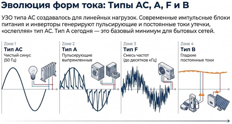

Типы УЗО по форме дифференциального тока
AC, A, F, B - какие утечки «видит» аппарат
Исторически первыми стали УЗО типа AC, рассчитанные на чисто синусоидальный переменный дифференциальный ток утечки частоты 50 Гц. Они корректно работают с линейными нагрузками - нагреватели, лампы накаливания, асинхронные двигатели с традиционным пуском.
С развитием электроники в быту появились пульсирующие и выпрямленные токи утечки - бытовые БП, стиральные машины, инверторные приводы, компьютерная техника. Для таких нагрузок используют УЗО типа A, реагирующие как на синусоидальный переменный, так и на пульсирующий выпрямленный дифференциальный ток. В каталогах многих производителей тип A сейчас рассматривается как базовый для розеточных и «электронных» линий.
Для особых случаев применяют более «продвинутые» типы:
  • F - для инверторных и частотно-управляемых бытовых приборов, чувствительные к смеси частот и к пульсирующим составляющим до десятков килогерц.
  • B - для зарядных станций электромобилей, фотоэлектрических инверторов, высокомощных ИБП, где возможны гладкие постоянные токи утечки и сложный спектр.
Наконец, добавочные обозначения G и S характеризуют временную задержку: тип G имеет малую выдержку (около 10 мс) и повышенную устойчивость к импульсным токам, тип S - селективную задержку порядка 40 мс и более, рассчитанную на работу выше по иерархии.
Практический вывод прост: чем больше электроники в цепи, чем сложнее форма возможных утечек, тем выше требования к типу УЗО. «Чистый» тип AC уместен лишь там, где гарантированно нет выпрямителей и импульсных блоков.
Типы УЗО

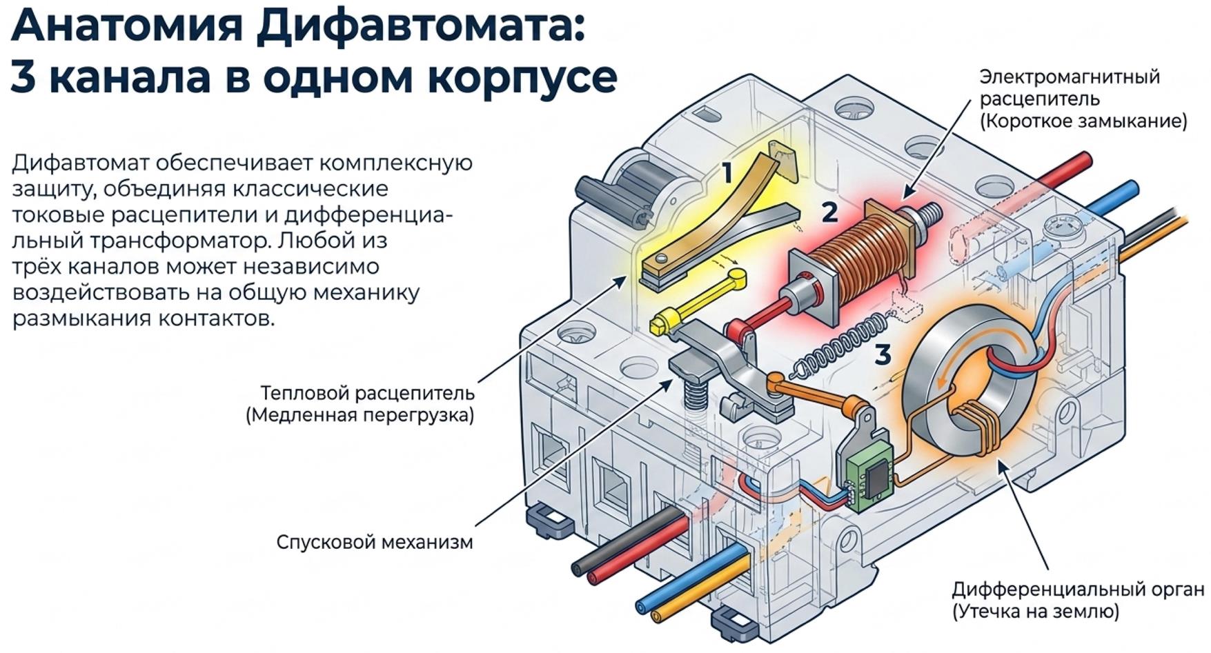

Дифференциальный автомат: внутренняя архитектура
Внутри дифавтомата можно выделить четыре ключевых блока: тепловой расцепитель, электромагнитный расцепитель, дифференциальный трансформатор с измерительной обмоткой и дугогасительную камеру. Механизм свободного расцепления и контактная система аналогичны обычному модульному автомату; к ним дополнительно присоединён исполнительный орган дифференциальной части.
Электромагнитный расцепитель - соленоид с подвижным сердечником, воздействующий на механизм при резком росте тока до кратностей, соответствующих характеристике (B, C, D и т.п.). Тепловой расцепитель - биметаллическая пластина, через которую пропущен ток нагрузки; при длительной перегрузке пластина нагревается, изгибается и приводит к отключению с выдержкой времени, задающей времятоковую характеристику.
Дифференциальный трансформатор, как и в отдельном УЗО, сравнивает токи в фазе и нуле и при небалансе формирует ток во вторичной обмотке, который через электронный или электромеханический орган инициирует отключение обеих полюсов.
Устройство дифавтомата
Работа дифавтомата можно представить как «трёхканальную»:
  • при медленной перегрузке задействуется только тепловой расцепитель;
  • при коротком замыкании - электромагнитный, с минимальной выдержкой времени;
  • при утечке на землю - дифференциальная часть, независимо от абсолютной величины тока нагрузки.
При этом механика аппарата устроена так, что каждый из каналов может независимо «дернуть» общий спусковой механизм, размыкая контакты фазы и нуля. Благодаря этому дифавтомат обеспечивает комплексную защиту одной линией аппаратуры, что особенно удобно для индивидуальных мощных потребителей и удалённых линий.

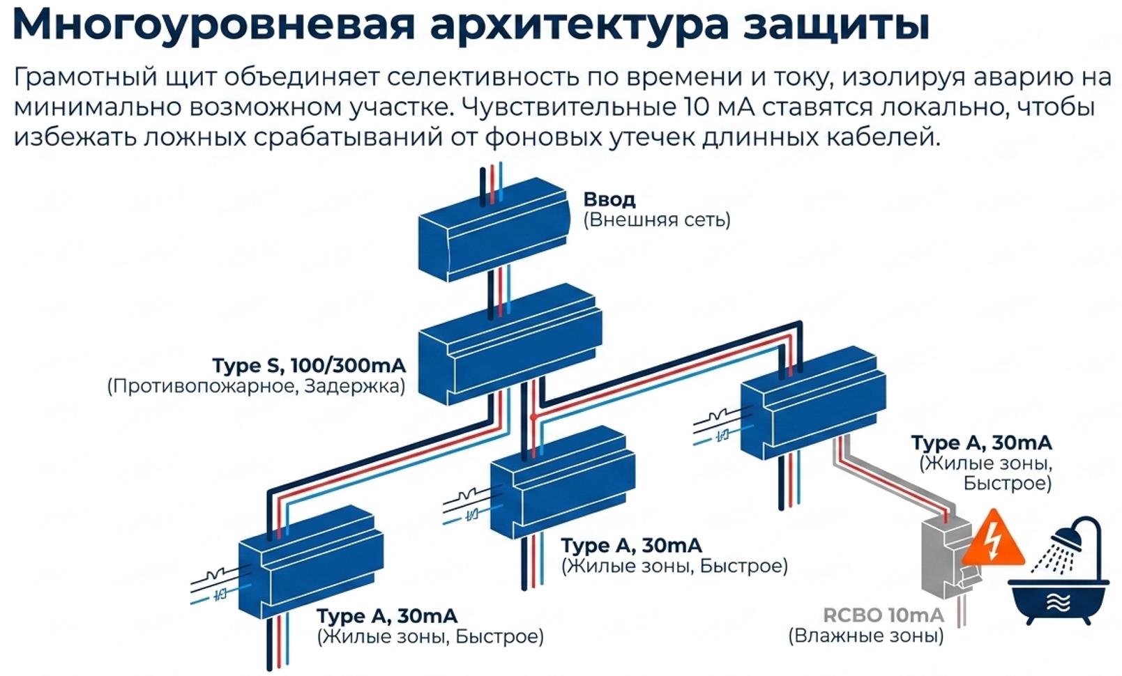

Селективность: как не «гасить» весь дом из-за одной розетки
Понятие селективности УЗО
Селективность в цепях дифференциальной защиты означает, что при утечке в конкретной линии должен отключиться ближайший к месту повреждения аппарат, а вышестоящие должны остаться включёнными. Для этого используют одновременно два критерия:
  • селективность по току: уставка dIн вышестоящего УЗО минимум втрое выше, чем у нижестоящего;
  • селективность по времени: время отключения вышестоящего аппарата минимум втрое больше, чем у нижестоящего.
Обычные «быстрые» УЗО общего типа обладают только максимальным временем отключения, без гарантированной задержки, поэтому построить с ними строго селективную многоуровневую схему невозможно.
Для вводных ступеней применяют специальные селективные УЗО типа S, имеющие фиксированную или регулируемую выдержку времени и повышенную устойчивость к переходным и ёмкостным токам утечки длинных линий.
Физика селективности
Вводное селективное УЗО и групповые
В типовом частном доме или большой квартире логично ставить селективное УЗО на вводе, с уставкой по току утечки 100–300 мА и выдержкой времени, а на отдельные группы - обычные УЗО или дифавтоматы 30 мА без выдержки. Тогда при повреждении, например, в розеточной группе сработает ближайшее к ней устройство, а вводное останется включённым, сохранив питание остальных линий.
Дополнительный нюанс связан с суммарной ёмкостью кабельных линий и естественными токами утечки: чем длиннее и разветвлённее сеть, тем выше фоновые утечки, которые должен выдерживать вводной аппарат. Отсюда рекомендация применять на вводе более высокие уставки (100–300 мА) и специальные селективные исполнения G/S, а также аккуратно трёхкратно «разносить» уставки по току и времени между ступенями.

Рекомендованные уровни для жилья
Обобщённые практические рекомендации для жилых объектов выглядят так:
  • вводное селективное УЗО или дифавтомат: 100–300 мА, тип A или AC в зависимости от состава нагрузок, исполнение S/G при необходимости селективности;
  • групповые розеточные линии и санузлы: 30 мА, тип A, обычное быстродействующее УЗО или дифавтомат;
  • особо опасные точки (розетка в душевой, гидромассажные ванны, переносные розетки на улице) - возможно применение 10 мА с учётом длины линии и фона утечки.
Тип AC разумно оставлять только на простые линии с линейной нагрузкой без электроники - стационарные ТЭНы, нагреватели, простые двигатели с классическим пуском, освещение накаливания или обычными магнитными ПРА.
