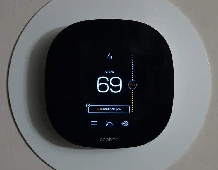

Возьмем для примера обычный домашний термостат. Если это традиционное устройство, то человек вручную выбирает желаемую температуру, нажимая кнопки.
Умный же термостат — это IoT-устройство. Оно использует встроенный датчик температуры для постоянного измерения температуры в помещении, датчики влажности и движения для определения присутствия людей, встроенный микропроцессор для анализа этих данных, программное обеспечение для принятия решений, и радиомодуль Wi-Fi или ZigBee для подключения к интернету.
Такой термостат обучается вашим предпочтениям, знает, когда вы обычно приходите домой, и может автоматически подготовить оптимальную температуру к вашему приходу, одновременно минимизируя потребление электроэнергии в ваше отсутствие.

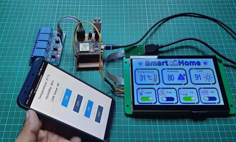

Самодельное IoT устройство

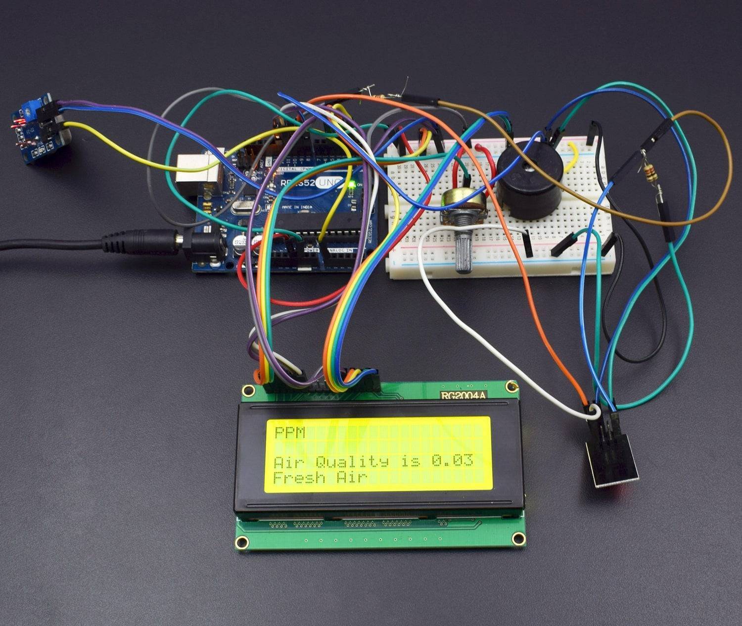

Самодельное умное устройство

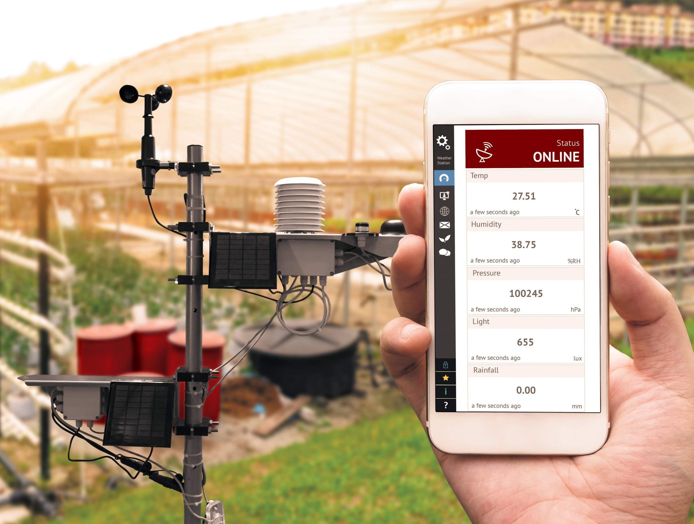

IoT в сельском хозяйстве
Система мониторинга почвы использует сеть распределенных датчиков, которые измеряют влажность, pH и содержание макроэлементов. Каждый датчик передает информацию в облако по LoRaWAN. Система использует алгоритмы машинного обучения для предсказания оптимального времени полива на основе данных о осадках, испарении и типе растения. Это позволяет снизить потребление воды на 30-40% при одновременном увеличении урожайности.

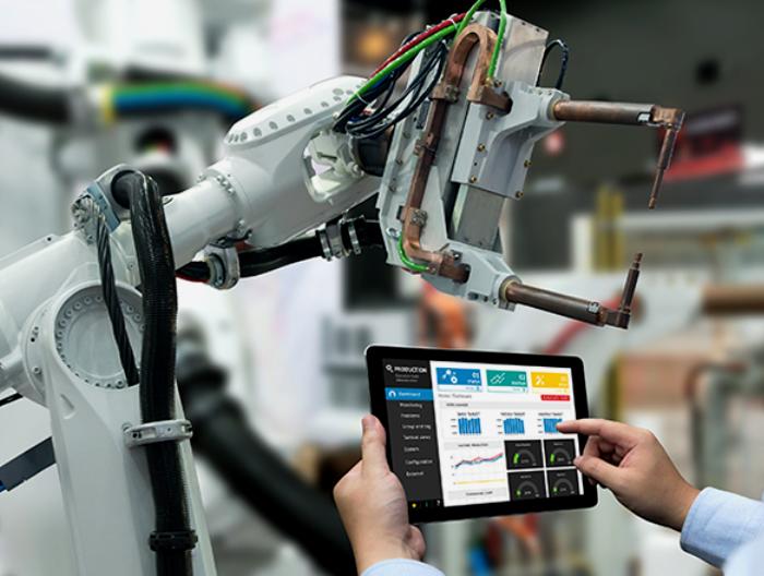

IoT в промышленности
Предиктивное обслуживание оборудования основано на анализе данных о вибрации, температуре и звуке, собираемых многочисленными датчиками, установленными на машинах. Система использует методы спектрального анализа для выявления аномальных частотных компонентов, которые могут указывать на развивающуюся неисправность. Например, появление боковых полос (sidebands) в спектре вибрации может указывать на ослабление подшипника задолго до его полного отказа.
