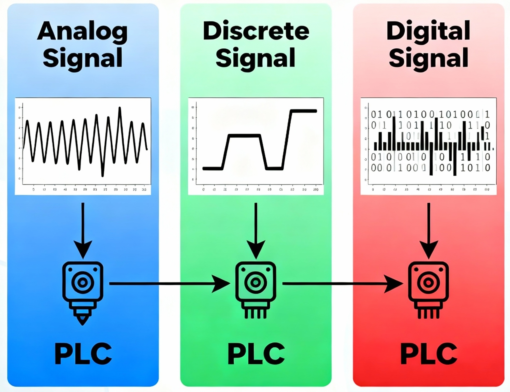

Аналоговые, дискретные и цифровые сигналы
Сигналы - это материальные носители информации, которые передают данные от источника к потребителю. В электротехнике сигналом может быть напряжение, ток, световой импульс или их математическая модель, описывающая изменение величины во времени.
Аналоговый сигнал меняется непрерывно - и по времени, и по уровню, поэтому может принимать любое значение в пределах диапазона. Дискретный сигнал уже разбит по времени на отдельные отсчёты: он существует в определённые моменты, но ещё может сохранять непрерывные значения по уровню.
Любая физическая величина по характеру изменения ее значения может быть постоянной (если она имеет только одно фиксированное значение), дискретной (если она может иметь два или более фиксированных значений), или аналоговой (если она может иметь бесчисленное множество значений). Все эти величины могут быть преобразованы в цифровую форму.
Цифровой сигнал - это следующий шаг: он тоже дискретный по времени, но ещё и квантованный по уровню, то есть принимает только заранее заданные значения, чаще всего 0 и 1. Именно поэтому цифровые сигналы удобны для вычислительной техники, а аналоговые - для описания плавных процессов, например температуры, звука или тока в цепи.
