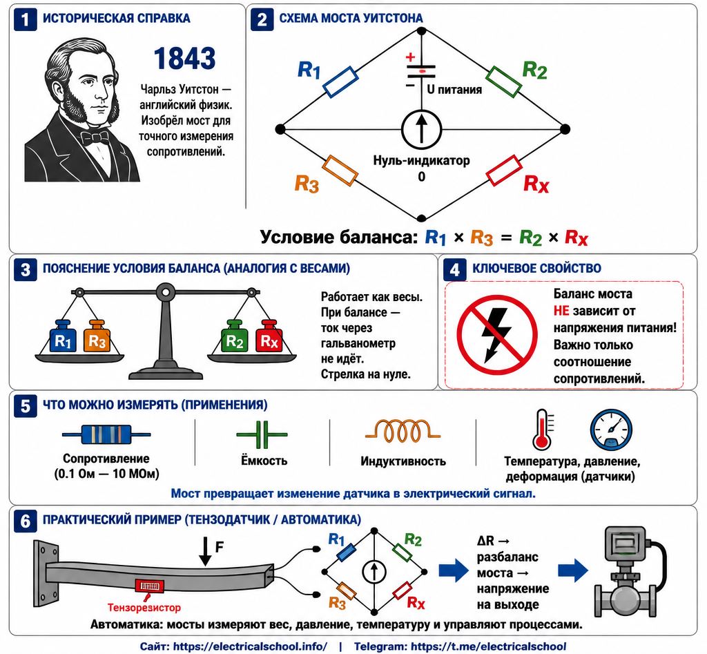

Мостовые электрические измерения - это метод измерения электрических величин, основанный на использовании измерительных мостов. Они имеют высокую точность и чувствительность, так как позволяют измерять малые разности потенциалов и сопротивлений. Мостовые измерения применяются не только для измерения сопротивлений, но и для измерения ёмкостей, индуктивностей, температуры, давления, деформации и других физических величин.
Для чего используются мостовые схемы
Мостовая схема — схема соединения элементов электрической цепи (сопротивлений, выпрямительных диодов и т.д.), характеризующаяся наличием мостовой ветви между двумя точками схемы, не соединенными непосредственно с источником электрической энергии. В основу мостовой схемы положена схема измерительного моста Уитстона (Wheatstone bridge).
Чарльз Уитстон (1802 - 1875) - английский физик, автор многих изобретений в области электричества, оптики и акустики. Он известен как создатель измерительного моста, который носит его имя, и как один из первых криптографов. Он был членом Лондонского королевского общества и Парижской академии наук.
Принцип действия мостовой схемы основан на том, что при равенстве отношений полных сопротивлений в плечах моста Za/Zb = Zх/Zd в диагонали моста (в индикаторном устройстве) нет тока.
Повышая чувствительность нуль-индикатора, можно добиться в мостовой схеме весьма точного соблюдения равенства отношений полных сопротивлений. На этом принципе основаны мостовые измерения.
Нуль-индикатор в мостовой схеме - это прибор, который показывает, когда мост сбалансирован, то есть когда разность потенциалов между двумя точками моста равна нулю. На шкале нуль-индикатора отмечено только одно число - ноль. Прибор отклоняет стрелку в ту или иную сторону, в зависимости от направления тока в измерительной диагонали моста.
Мостовая схема (схема моста Уитстона)
Мостовая схема Уитстона используется в различных формах для точного измерения сопротивления от долей ома до нескольких мегаом.
Источниками питания мостовых схем могут служить источники напряжения как постоянного так и переменного тока.
Балансировка мостовой схемы совершенно не зависит от колебаний напряжения источника питания (изменение величины напряжения питания моста не влияет на условие баланса).
Являясь электрическим аналогом механических балансировочных весов, мостовые схемы являются прародителями всех электрических дифференциальных методов измерений.

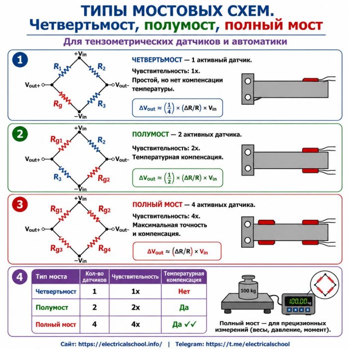

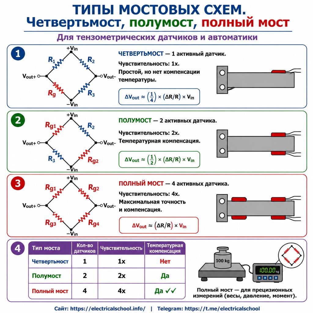

Мостовые схемы особенно полезны для преобразования изменений сопротивления в сигналы напряжения, которые могут быть введены непосредственно в системы автоматического управления.
Так, например, мостовая схема Уитстона идеально подходит для достижения высокой точности, необходимой для измерения типичных небольших изменений сопротивления (доля номинального сопротивления для полного смещения), обусловленных пределами упругости материалов тензорезистора и испытуемого образца.
Можно использовать несколько конфигураций моста — четверть, полумост или полный мост — с одним-четырьмя активными тензорезисторами для измерения деформации из-за дисбаланса моста с помощью точного вольтметра. Каждая конфигурация приводит к другому уравнению для определения деформациии, таким образом, смещение.
Различные комбинации могут быть сделаны с положениями тензорезисторов на мосту, делая их активными или нет, действующими в направлении деформации или противоположно ему, или даже перпендикулярно измеряемой деформации, что приводит к другому уравнению и к различной чувствительности измерений.
