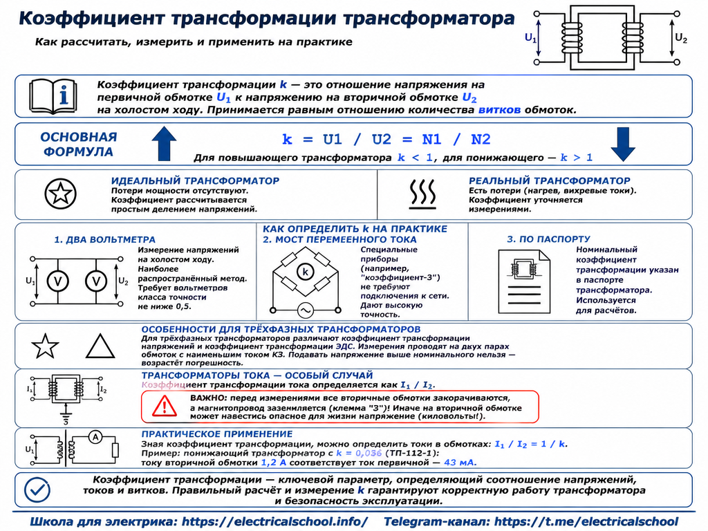

Коэффициентом трансформации «k» называется отношение напряжения U1 на концах первичной обмотки трансформатора к напряжению U2 на выводах его вторичной обмотки, определенному на холостом ходу (когда вторичных обмоток несколько, то коэффициентов k – тоже несколько, они определяются в этом случае по очереди). Это отношение принимается равным соотношению количеств витков в соответствующих обмотках.

Зная коэффициент трансформации, измерив его например двумя вольтметрами на холостом ходу, можно убедиться в правильности соотношения количеств витков в обмотках. Если зажимов несколько, то измерения проводят на каждом ответвлении. Измерения такого рода помогают обнаруживать поврежденные обмотки, определять их полярности.

Есть несколько путей определения коэффициента трансформации:
  • путь непосредственного измерения напряжений вольтметрами;
  • методом моста переменного тока (например портативным прибором типа «коэффициент» для анализа параметров трехфазных и однофазных трансформаторов);
  • по паспорту данного трансформатора.
Для нахождения реального коэффициента трансформации традиционно применяют два вольтметра. Номинальный коэффициент трансформации рассчитывают путем деления значений напряжений, измеренных на холостом ходу (они и указаны в паспорте на трансформатор).

Для анализа трансформаторов тока, для расчета его коэффициента трансформации, собирают цепь, где ток величиной от 20 до 100 % номинала пропускают по первичной обмотке трансформатора, при этом измеряется и вторичный ток.
Так и находят коэффициент трансформации трансформатора тока опытным путем: численную величину заданного первичного тока I1 делят на значение измеренного тока во вторичной обмотке I2. Это и будет коэффициент трансформации трансформатора тока. Найденное значение сравнивают с паспортным, если паспорт имеется.
Определение коэффициента трансформации трансформатора тока
Трансформатор тока с несколькими вторичными обмотками может быть опасен. Прежде чем начинать измерения, все вторичные обмотки трансформатора тока закорачивают, иначе в них может навестись ЭДС, измеряемая киловольтами, что опасно для жизни человека и для оборудования. Большинство трансформаторов тока требуют заземления магнитопровода, для этого на их корпусах есть специальная клемма, обозначенная буквой «З» - заземление.
