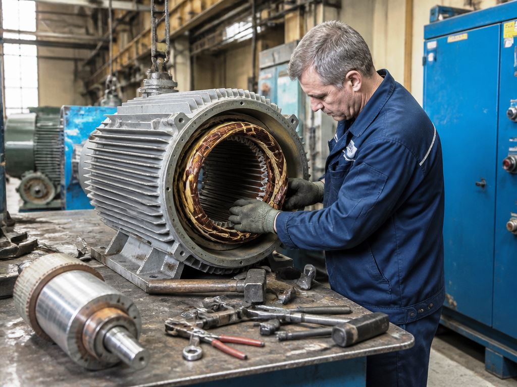

Ремонт электрического двигателя в заводской мастерской
