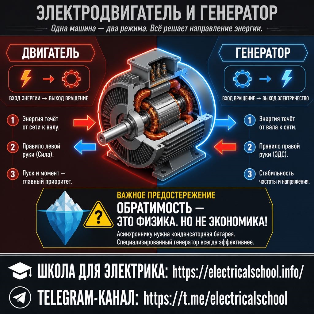

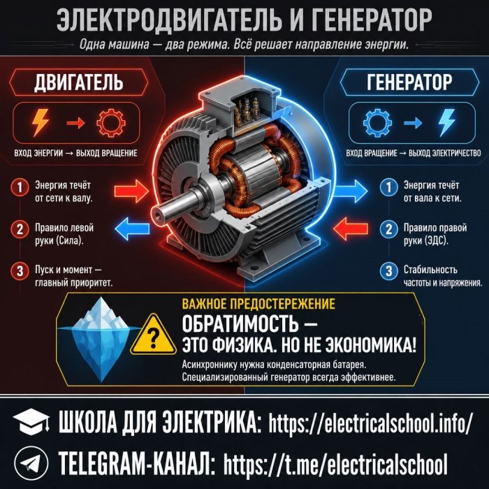

Электродвигатель и электрогенератор: одна машина, два режима
Снаружи электродвигатель и электрогенератор часто похожи до степени смешения. У них есть статор, ротор, обмотки, вал, подшипники, корпус, система охлаждения. Но в электрической машине важнее не то, как она выглядит, а то, в какую сторону течёт энергия.
У двигателя электрическая энергия подается на обмотки и преобразуется в вращение вала. У генератора процесс идет в обратном направлении: вал раскручивается внешней силой, а машина превращает механическое движение в электрический ток.
По сути, это не два разных по природе устройства, а два режима одной и той же электромагнитной системы. Разница между ними определяется не конструкцией как таковой, а тем, в каком направлении в данный момент идет преобразование энергии.

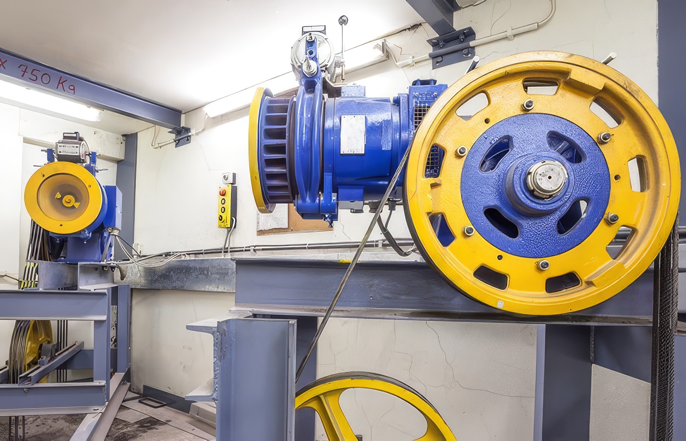

Электродвигатели грузовых лифтов
Электродвигатели в машинном отделении лифта

Если формулировать строго, двигатель и генератор различаются прежде всего направлением преобразования энергии. Двигатель получает электрическую мощность и превращает ее в механическую, а генератор делает обратное - механическую мощность преобразует в электрическую.
В этом и состоит важная особенность: одна и та же машина может перейти в другой режим, если изменить условия ее работы. Если вал двигателя раскрутить внешней силой, в обмотках появится ЭДС и машина начнет вести себя как генератор. Если же на генератор подать электрическую энергию в нужной схеме, ротор начнет вращаться и машина перейдет в двигательный режим.

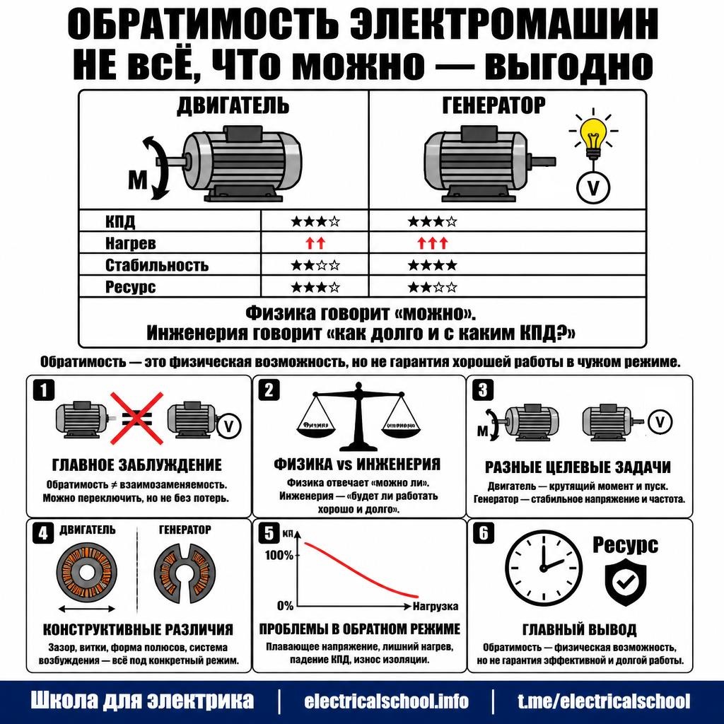

Главное заблуждение
Самое распространённое заблуждение звучит так: "раз устройство обратимо, значит, любое из них можно спокойно заменить другим". Это не совсем так.
Суть заблуждения в том, что люди видят в слове "обратимость" почти бытовой смысл: будто бы достаточно просто поменять подключение или раскрутить вал в другую сторону, и машина без потерь станет "тем же самым устройством", только в новом амплуа. На деле обратимость - это не обещание удобства, а лишь физическая возможность перевести электромашину из одного режима в другой.
Электрическая машина действительно может быть обратимой, потому что её работа основана на одном и том же электромагнитном взаимодействии. Но из этого не следует, что она одинаково хороша в обоих режимах. Как нож может резать и как рычаг может поддевать, так и электромашина может либо отдавать энергию, либо принимать её, но это ещё не значит, что она оптимальна для каждой задачи одинаково .
Инженерная пригодность определяется не самим фактом работоспособности, а совокупностью параметров: КПД, тепловой режим, стабильность напряжения или момента, устойчивость к нагрузке, ресурс изоляции, пусковые характеристики, требования к возбуждению и охлаждению. Если хотя бы один из этих пунктов оказывается слабым, машина формально "может", но практически уже не подходит.
Когда говорят, что двигатель может работать генератором, часто упускают важную деталь: работать он будет не обязательно хорошо и не обязательно долго. В лаборатории или в коротком эксперименте достаточно просто раскрутить вал, и напряжение действительно появится. Но промышленная или бытовая эксплуатация требует намного большего: стабильных параметров, предсказуемой нагрузки, приемлемого нагрева и понятного способа управления.
Условно говоря, если у тебя есть ведро, это не значит, что оно одинаково хорошо подходит и для воды, и для перевозки песка, и для кипятка. Да, форму функцию оно "выполняет", но у каждого режима есть свои ограничения. С электромашиной ровно та же логика: физика допускает режим, но конструкция может быть к нему плохо приспособлена.
Любая электрическая машина проектируется не абстрактно, а под конкретную целевую функцию. Если ей нужно быть двигателем, то главное - создать момент на валу, пережить пусковые токи, обеспечить надёжный разгон и устойчивую работу под механической нагрузкой. Если ей нужно быть генератором, то главное - получить удобную форму напряжения, выдержать переменную электрическую нагрузку и сохранить качество выходной энергии.
Из-за этого меняются даже, казалось бы, второстепенные вещи. Воздушный зазор, сечение проводников, число витков, форма полюсов, схема возбуждения, способ охлаждения - всё это выбирается не "вообще", а под режим работы. Поэтому машина, которая хорошо выдаёт крутящий момент, может посредственно формировать напряжение. И наоборот: та, что отлично генерирует, может хуже стартовать как двигатель.
Очень показательно различие между пуском и устойчивой работой. Для двигателя пуск - это критическая стадия: нужно быстро выйти на режим, не перегреть обмотки и не сорвать вращение. Для генератора, наоборот, старт как таковой часто неважен, потому что его уже вращает внешний привод.
Из-за этого в конструкцию двигателя закладывают одни компромиссы, а в генератор - другие. Там, где двигателю нужен мощный пусковой момент, генератору может быть важнее линейность характеристики и стабильность выходного напряжения. Поэтому "перевести" машину в другой режим можно, но она начнёт вести себя уже не как специализированный аппарат, а как компромиссное решение.
Когда двигатель используют как генератор, обычно всплывают сразу несколько проблем:
  • Во-первых, его электрическая схема может не обеспечивать нужного возбуждения;
  • Во-вторых, магнитная система может не давать ровного выходного напряжения;
  • В-третьих, тепловой режим часто оказывается совсем не тем, на который машина рассчитана.
Отсюда и практический вывод: машина может кратковременно работать в чужом режиме, но длительная работа почти всегда выявляет слабые места. Напряжение начинает "плавать", частота зависит от скорости вращения, токи вызывают лишний нагрев, а эффективность падает. Если продолжать эксплуатацию, можно быстро приблизиться к повреждению изоляции или к износу щёток, подшипников и обмоток.
Фраза "не универсальна в хозяйственном смысле" очень точная. Она означает, что устройство, пригодное для лабораторной демонстрации, не обязательно подходит для реального объекта, где важны простота обслуживания, предсказуемость работы и экономичность. В хозяйстве ценится не сама возможность, а удобство, надёжность и повторяемость результата.
Если машина работает через раз, требует внешнего возбуждения, чувствительна к частоте вращения и заметно теряет КПД в новом режиме, она остаётся физически обратимой, но практически неудобной. Для энергетики, транспорта или производства это уже серьёзный недостаток, а не интересная особенность.
Физика отвечает на вопрос "можно ли вообще". Инженерия отвечает на вопрос "можно ли так делать каждый день, с нормальным ресурсом и без лишних проблем". И именно здесь рождается разница между теоретической обратимостью и практической взаимозаменяемостью.
Поэтому фраза "раз двигатель обратим, значит, он почти ничем не отличается от генератора" звучит слишком грубо. На уровне принципа - да, не отличается. На уровне эксплуатации - очень даже отличается. Причём различия проявляются не в одной детали, а сразу в целом наборе параметров: возбуждение, тепловая устойчивость, форма полюсов, качество выходного сигнала, пусковые режимы, стоимость обслуживания.
Если сказать совсем коротко, то обратимость - это свойство физического принципа, а не гарантия хорошей работы. Машина может войти в чужой режим, но это ещё не значит, что она будет в нём эффективной, тихой, долговечной и экономичной.
Именно поэтому инженеры не спрашивают только "может ли она это сделать?". Они спрашивают ещё важнее: "сколько она так проработает, с каким КПД, при какой температуре, с какими потерями и какой ценой обслуживания?" Вот здесь и проходит настоящая граница между физикой и техникой.
