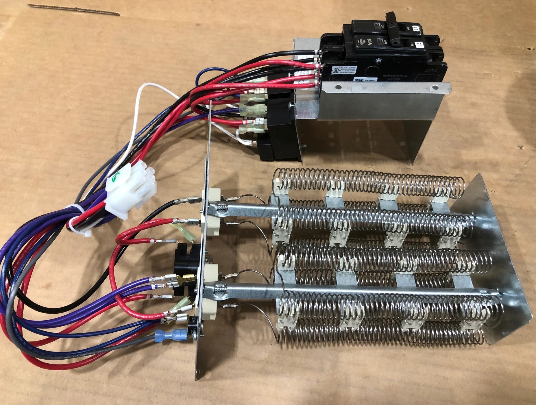

Почему нагревательные элементы не служат вечно: физика деградации и методы продления срока службы
Нагревательные элементы подвергаются комплексному воздействию термических, механических и химических факторов, приводящих к их постепенной деградации.
При циклическом нагреве и охлаждении в материале возникают термические напряжения из-за разницы коэффициентов теплового расширения структурных компонентов. Этот процесс вызывает образование микротрещин, которые со временем разрастаются и снижают механическую прочность элемента.
Одновременно происходит диффузия атомов основного металла к поверхности, изменяющая исходную микроструктуру материала. В сплавах с высоким сопротивлением, таких как нихром или фехраль, наблюдается сегрегация легирующих компонентов, что приводит к локальным изменениям удельного сопротивления.
Электрические нагреватели
Окисление и химическая деградация поверхности
При температурах эксплуатации выше 500°C на поверхности нагревательных элементов активно формируется оксидный слой, который первоначально служит защитным барьером, замедляя дальнейшее окисление металла. Однако при длительной работе этот слой подвергается структурным изменениям: аморфные оксиды кристаллизуются, образуя поликристаллическую структуру с моноклинной решеткой, что приводит к снижению диэлектрической проницаемости и механической целостности покрытия.
Разница коэффициентов термического расширения между металлической основой и оксидным слоем вызывает внутренние напряжения, которые при циклических тепловых нагрузках (нагрев-охлаждение) приводят к растрескиванию и отслаиванию защитного слоя.
В агрессивных средах, содержащих серу (H2S, SO2), хлор (Cl2, HCl) или другие активные элементы, происходит ускоренная коррозия.
Соединения серы при температурах свыше 1000°C провоцируют межкристаллитное разрушение, а галогены образуют летучие хлориды или фториды, которые испаряются с поверхности, обнажая свежий металл для дальнейшего окисления.
Электрохимические процессы усугубляются при неоднородности структуры сплава или наличии микропор, где локальные анодные участки ускоряют растворение металла. Перепады температур создают термопары, усиливающие коррозию за счет разности потенциалов между нагретыми и холодными зонами элемента.
В жидкостных системах дополнительным фактором деградации выступает кавитационная эрозия. При движении жидкости вблизи поверхности нагревателя возникают зоны низкого давления, где образуются паровые пузырьки (кавитационные каверны).
Их последующее схлопывание в областях высокого давления генерирует микрогидравлические удары с локальным давлением до нескольких гигапаскалей и температурами в сотни градусов Цельсия. Эта энергия концентрируется в микрообъемах, вызывая точечную деформацию и выкрашивание материала.
Сочетание кавитации с высокими температурами и химической агрессией среды многократно ускоряет разрушение, приводя к образованию язв, свищей и сквозных повреждений.
Электрические процессы, влияющие на долговечность
При эксплуатации нагревательных спиралей при высоких температурах происходит постепенное окислительное истончение их металлического сечения. Этот процесс сопровождается формированием многослойной оксидной пленки, толщина которой увеличивается со временем.
По мере уменьшения сечения спирали возрастает её электрическое сопротивление, что приводит к локальному повышению плотности электрического тока. В результате в отдельных участках происходит значительный перегрев, когда температура может превысить расчетные значения и достигать уровней, значительно превышающих нормальные рабочие параметры.
Такой перегрев ускоряет процессы деградации материала, вызывая усиленную диффузию кислорода, рекристаллизацию зерен металла и образование пор и каверн, что дополнительно снижает прочность и долговечность нагревательного элемента.
В сплавах с высоким содержанием углерода, которые широко применяются для изготовления нагревательных спиралей, при длительной работе при температурах выше 600°C наблюдается явление графитизации.
Этот процесс связан с распадом метастабильных карбидов и выделением свободного углерода, который образует кластеры графита.
Графитизация приводит к изменению исходных электрических характеристик спирали, снижая концентрацию легирующих элементов в твердом растворе, увеличивая удельное сопротивление и уменьшая пластичность материала. В результате электрические параметры нагревателя становятся менее стабильными, а его механическая прочность снижается.
При работе нагревательных элементов на переменном токе дополнительным разрушительным фактором становятся электродинамические силы, возникающие вследствие взаимодействия электрического тока с магнитным полем.
Эти силы вызывают вибрации и микроперемещения витков спирали, что приводит к механическим повреждениям. Постоянные колебания и смещения способствуют абразивному износу в местах контакта витков, появлению усталостных трещин и пластической деформации материала, особенно в зонах с локальным перегревом. Такой комплекс воздействий значительно сокращает срок службы нагревательных элементов.
Все перечисленные процессы взаимосвязаны и усиливают друг друга. Термические и механические циклы вызывают усталостное разрушение, а локальные температурные аномалии способствуют быстрому росту трещин и образованию дефектов. В конечном итоге это может привести к катастрофическому отказу спирали, когда уменьшение сечения становится критическим и вызывает расплавление материала за очень короткое время.

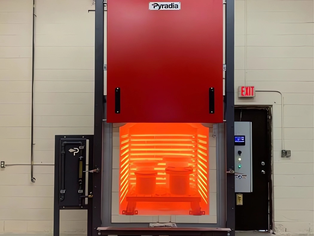

Методы повышения срока службы нагревательных элементов
Современные технологии производства нагревательных элементов включают в себя несколько эффективных подходов, направленных на значительное увеличение их эксплуатационного ресурса и надежности.
Одним из ключевых методов является легирование сплавов такими элементами, как алюминий и хром. Введение этих легирующих добавок способствует формированию на поверхности металлического нагревателя прочного и стабильного оксидного слоя, который играет роль барьера, замедляющего дальнейшее окисление металла.
Этот оксидный слой обладает высокой термостойкостью и химической инертностью, что существенно снижает скорость коррозионных процессов и увеличивает долговечность нагревательного элемента даже при длительной эксплуатации в агрессивных высокотемпературных условиях.
Другим важным направлением является нанесение защитных керамических покрытий на поверхность нагревательных элементов с помощью современных методов плазменного напыления.
Такая технология позволяет создать плотный и однородный керамический слой, который эффективно изолирует металлический сердечник от прямого контакта с агрессивной рабочей средой, будь то окислительные газы, пары или жидкие среды с высокой коррозионной активностью.
Керамические покрытия обладают высокой термостойкостью, низкой теплопроводностью и устойчивостью к механическим воздействиям, что дополнительно защищает нагреватель от эрозии, коррозии и термического старения, значительно продлевая срок его службы.
Кроме того, современные конструктивные решения направлены на оптимизацию геометрии и теплообмена нагревательных элементов. Например, увеличение площади поверхности нагревателя при сохранении или даже уменьшении его мощности позволяет снизить рабочую температуру, что уменьшает скорость окислительных и термических процессов, ответственных за деградацию материала.
Такой подход обеспечивает более равномерное распределение тепла и снижает локальные перегревы, что положительно сказывается на надежности и долговечности устройства. В частности, в керамических нагревателях широко применяется монолитная структура, которая полностью исключает проблемы, характерные для металлических спиралей, такие как окисление, диффузия и механическое разрушение.
Монолитные керамические элементы обладают высокой термостойкостью, химической инертностью и механической прочностью, что делает их идеальным решением для работы в экстремальных условиях и значительно расширяет возможности применения нагревательных систем в промышленности.
