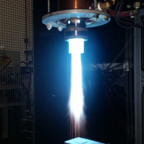

Генерация плазмы
Физика плазмы — степень ионизации и температурные режимы
Плазма характеризуется степенью ионизации — долей нейтральных частиц, потерявших электроны и превратившихся в ионы.
Степень ионизации определяется отношением числа ионов к общему числу частиц в плазме. Для полностью ионизированной плазмы все атомы потеряли электроны. Для слабо ионизированной плазмы доля ионизированных частиц составляет микроскопические значения, характерные для технологических применений.
Квазинейтральность плазмы обеспечивается равенством концентраций положительных и отрицательных зарядов в объемах больше дебаевской длины экранирования — характерного масштаба, типично миллиметры-миллиметры для технологических плазм. Отклонения от нейтральности создают мощные электрические поля, восстанавливающие баланс зарядов за время плазменной частоты, типично миллиарды-триллионы колебаний в секунду.
Температура плазмы измеряется в кельвинах или электронвольтах, где один электронвольт соответствует примерно 11600 кельвинов, характеризовать среднюю кинетическую энергию частиц. Критический параметр — плазма может иметь различные температуры электронов и ионов из-за огромной разницы масс (протон в 1836 раз тяжелее электрона), приводящей к медленному энергообмену между компонентами.

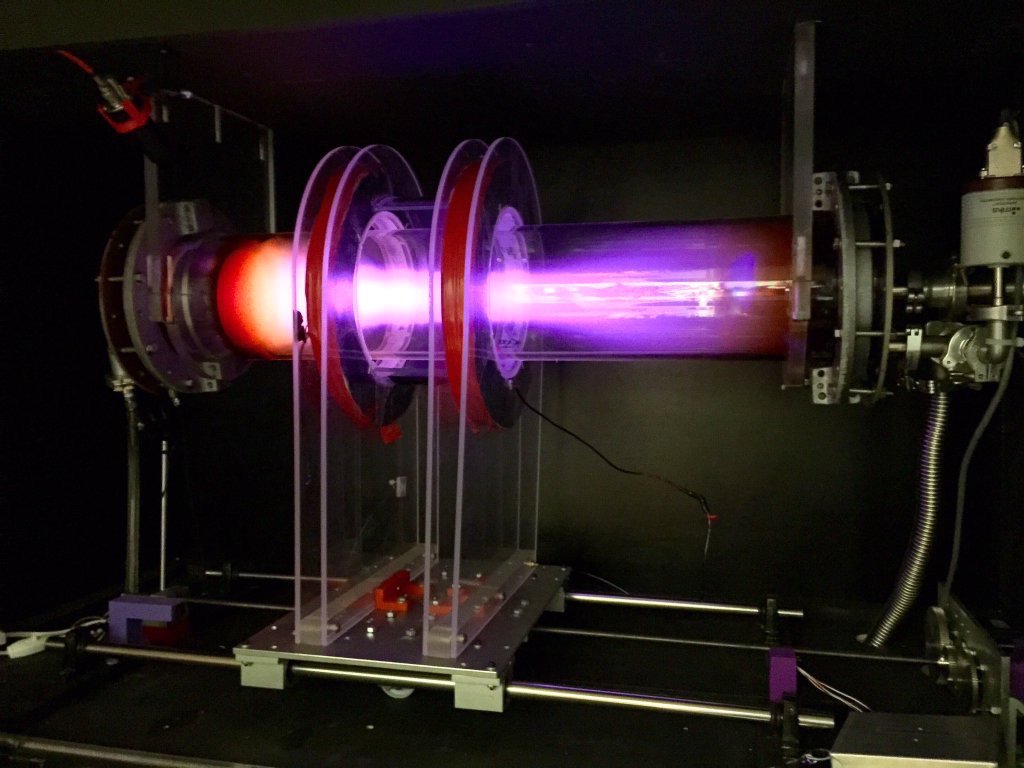

Плазма
Технологическая плазма характеризуется температурой электронов 1-10 электронвольт (11000-116000 К) при температуре ионов близкой к комнатной. Электроны легко ускоряются электрическим полем до высоких энергий, ионизируя атомы столкновениями, тогда как тяжелые ионы остаются холодными. Степень ионизации составляет микроскопические доли, концентрация электронов 1016-1019 частиц на кубический метр. Применения включают плазменную резку, напыление покрытий, травление микросхем, люминесцентные лампы.
Термоядерная плазма требует температуры электронов и ионов 10-20 киловольт (100-200 миллионов К) для обеспечения термоядерных реакций синтеза дейтерия-трития. Степень ионизации близка к полной, концентрация электронов 1020 частиц на кубический метр. Критерий Лоусона требует произведения концентрации, времени удержания энергии и температуры для достижения энергетической выгоды реакций синтеза.
Сравнение технологической и термоядерной плазмы
Характеристика Технологическая плазма Термоядерная плазма
Температура электронов 1-10 электронвольт (11000-116000 К) 10-20 киловольт (100-200 миллионов К)
Температура ионов Близка к комнатной (300-1000 К) Равна температуре электронов
Степень ионизации Микроскопические доли (10-6-10-3) Близка к полной (примерно1)
Концентрация электронов 1016-1019 частиц/м3 1020 частиц/м3
Применения Резка, напыление, травление, лампы Термоядерный синтез для энергетики
Методы удержания Электроды, стенки камеры Магнитные поля (токамаки, стеллараторы)

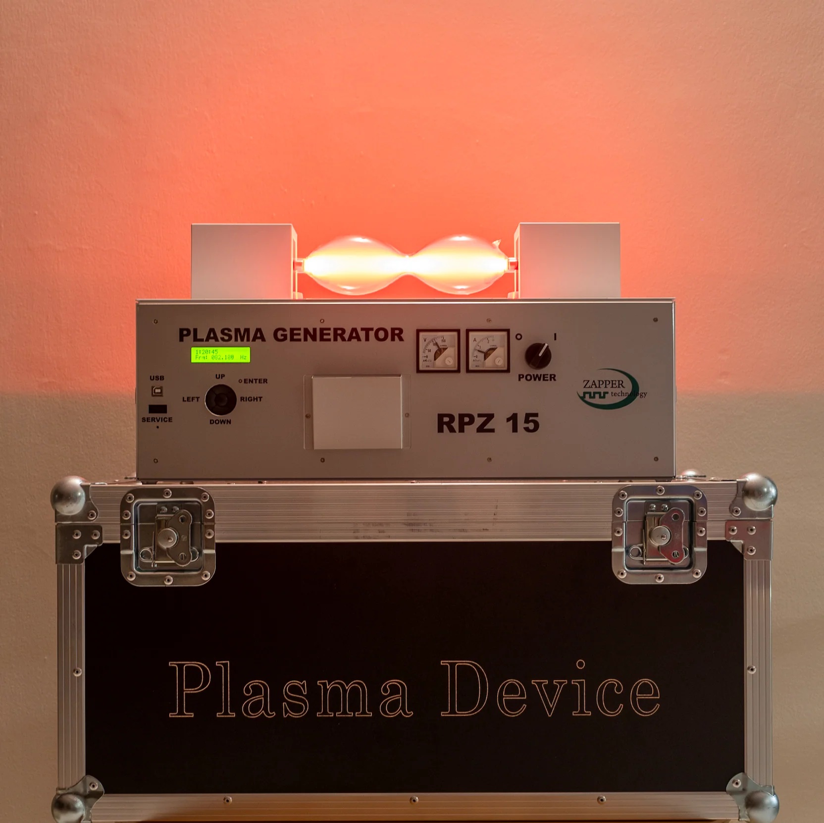

Методы генерации плазмы — от дугового разряда до ВЧ-индукции
Газовый разряд постоянного тока представляет классический метод генерации плазмы через пропускание тока между электродами в газе низкого давления 0,1-10 Торр.
Тлеющий разряд при напряжениях 100-1000 В и токах 0,01-1 А создает характерное свечение газа — розовое для неона, фиолетовое для аргона, голубое для азота. Структура разряда включает катодное падение потенциала 50-300 В на расстоянии 0,1-1 мм от катода, где электроны ускоряются до энергий ионизации. Положительный столб длиной сантиметры-метры поддерживает плазму градиентом потенциала 1-10 В/см, компенсируя потери рекомбинации и диффузии к стенкам. Применения включают спектральные лампы, индикаторы, плазменные дисплеи старого поколения.
Дуговой разряд при токах 1-10000 А и напряжениях 10-50 В создает интенсивную плазму температурой 5000-50000 К с высокой яркостью. Термоэлектронная эмиссия с раскаленного катода обеспечивает свободные электроны без необходимости высокого напряжения пробоя. Столб дуги диаметром 1-10 мм концентрирует мощность 1-100 кВт, обеспечивая плавление и испарение материалов. Применения включают дуговую сварку, электрометаллургию, угольные дуговые лампы исторического значения.
Высокочастотный разряд на частотах 1-100 МГц генерирует плазму через индуктивный или емкостный нагрев электронов переменным электромагнитным полем без электродов, предотвращая загрязнение плазмы материалом электродов.
Метод Напряжение / Ток / Частота Давление газа Температура плазмы Основные применения
Тлеющий разряд 100-1000 В / 0.01-1 А 0.1-10 Торр 5000-10000 К Лампы, индикаторы, дисплеи
Дуговой разряд 10-50 В / 1-10000 А Атмосферное 5000-50000 К Сварка, металлургия, плазменная резка
Индуктивно-связанная (ICP) 13,56 МГц / 1-10 кВт 1-100 мТорр 10000-20000 К Травление микросхем, спектрометрия
Емкостно-связанная (CCP) 13,56 МГц / 100-1000 В 1-100 мТорр 5000-15000 К Ионное травление в микроэлектронике
Индуктивно-связанная плазма использует катушку индуктивности, окружающую разрядную трубку, через которую пропускается ВЧ-ток 1-10 кВт на частоте 13,56 МГц. Переменное магнитное поле индуцирует вихревое электрическое поле, ускоряющее электроны по замкнутым траекториям. Электроны сталкиваются с атомами, ионизируя газ и поддерживая плазму. Концентрация электронов 1017-1018 частиц на кубический метр при давлениях 1-100 мТорр. Применения включают плазменное травление микросхем, спектральный анализ, синтез наноматериалов.
Емкостно-связанная плазма использует параллельные электроды, к которым прикладывается ВЧ-напряжение 100-1000 В на частоте 13,56 МГц. Электроны осциллируют между электродами с амплитудой, превышающей межэлектродное расстояние, приобретая энергию от поля и ионизируя атомы столкновениями. Возникает отрицательное смещение постоянного тока на электродах из-за различной подвижности электронов и ионов, ускоряющее ионы к поверхностям для травления. Применения включают реактивное ионное травление в микроэлектронике.

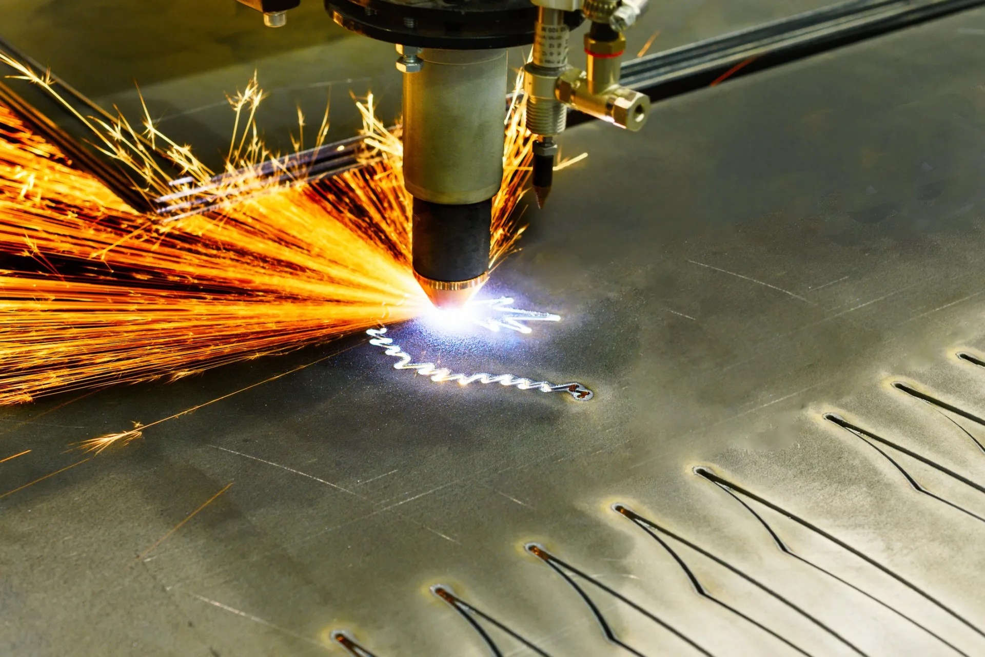

Плазменная резка металлов — принципы и характеристики
Плазменная резка использует направленную струю высокотемпературной плазмы 20000-30000 К для плавления и выдувания материала из зоны реза, обеспечивая производительную резку проводящих металлов толщиной 0,5-150 мм.
Плазменный резак включает источник питания постоянного тока 100-400 А при напряжении холостого хода 200-400 В, плазмотрон с водоохлаждаемым медным электродом-катодом и керамическим соплом-анодом диаметром 1-3 мм, систему подачи плазмообразующего газа (воздух, азот, кислород, аргон-водород) под давлением 5-8 бар.
Процесс начинается зажиганием пилотной дуги между катодом и соплом высоковольтным импульсом 5-10 кВ, ионизирующим газ. При приближении к заготовке дуга переносится на металл, становящийся анодом основной дуги. Ток возрастает до рабочего значения 50-200 А, напряжение падает до 100-150 В. Плазмообразующий газ, проходя через дугу, нагревается до температур 20000-30000 К, ионизируется и ускоряется соплом до сверхзвуковых скоростей 500-1500 м/с.
Плазменная резка металла
Кинетическая энергия плазменной струи и тепловая энергия дуги плавят металл, газовый поток выдувает расплав из зоны реза. Ширина реза составляет 1-5 мм в зависимости от диаметра сопла и толщины материала. Скорость резки достигает 1-10 м/мин для стали толщиной 10-30 мм, снижаясь для больших толщин.
Автоматизированные CNC-системы плазменной резки обеспечивают программное управление траекторией резака с точностью позиционирования ±0.5 мм. Системы THC (Torch Height Control) поддерживают постоянное расстояние сопла до заготовки 2-5 мм через измерение напряжения дуги, пропорционального зазору, и корректировку высоты Z-осью. Это обеспечивает равномерное качество реза при неровностях листа ±10 мм.
Преимущества плазменной резки включают высокую производительность в 2-5 раз относительно кислородной резки, возможность резки нержавеющих сталей, алюминия, меди и других цветных металлов, недоступных для кислородной резки, меньшую зону термического влияния и деформации материала. Недостатки — более низкое качество кромки относительно лазерной резки, угол скоса кромки 1-5°, ограничение толщины 150 мм, необходимость водоохлаждения и расходных материалов (электродов, сопел).
Характеристики плазменной резки металлов
Параметр Значение / Диапазон Описание
Ток резки 50-400 А Определяет мощность и толщину реза
Напряжение дуги 100-150 В (рабочий режим) Обеспечивает стабильную дугу после пробоя
Температура плазмы 20000-30000 К Плавит металл и выдувает расплав
Скорость струи 500-1500 м/с Сверхзвуковой газовый поток для очистки реза
Толщина реза 0.5-150 мм Для стали, алюминия, нержавейки
Скорость резки 1-10 м/мин (для 10-30 мм стали) Зависит от толщины и материала
Ширина реза 1-5 мм Минимизируется точным соплом
Точность позиционирования ±0.5 мм (в CNC-системах) Автоматизированное управление траекторией

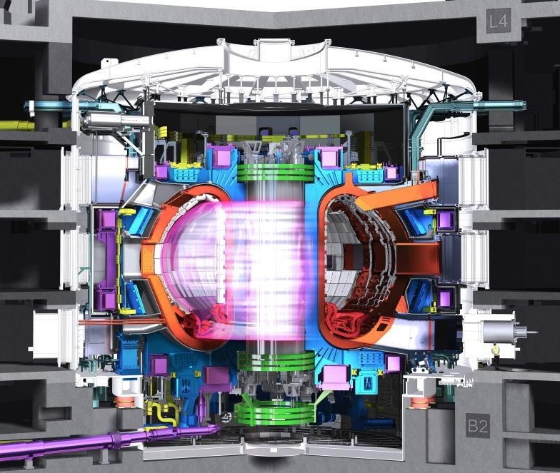

Магнитное удержание термоядерной плазмы — токамаки и стеллараторы
Магнитное удержание представляет доминирующий подход к конфайнменту термоядерной плазмы температурой 100-200 миллионов кельвинов, при которой никакой материал не способен контактировать с плазмой без мгновенного испарения.
Принцип магнитного удержания основывается на движении заряженных частиц по спиральным траекториям вокруг силовых линий магнитного поля. Ларморовский радиус гирации электронов и ионов в поле 5 Тесла составляет миллиметры-сантиметры, значительно меньше размеров камеры метры. Частицы свободно движутся вдоль поля, но удерживаются поперек, обеспечивая изоляцию горячей плазмы от холодных стенок.
Тороидальная геометрия предотвращает потери частиц через торцы, неизбежные в линейных конфигурациях. Тор большого радиуса 3-10 метров с малым радиусом плазменного шнура 1-3 метра обеспечивает замкнутую магнитную поверхность. Однако простое тороидальное поле неоднородно — сильнее на внутренней стороне тора, слабее на внешней. Градиент поля создает дрейфы частиц в вертикальном направлении — электроны вверх, ионы вниз — разделяя заряды и генерируя электрическое поле, выталкивающее плазму наружу.
Решение — наложение полоидального магнитного поля, направленного по короткому обходу тора перпендикулярно тороидальному полю. Результирующее поле закручивается в спираль вокруг оси тора. Силовые линии образуют вложенные магнитные поверхности, каждая характеризуемая безопасным фактором — числом оборотов силовой линии вокруг оси тора на один оборот по большому радиусу. Типично безопасный фактор 1-5 для устойчивого удержания.
Токамак генерирует полоидальное поле индукционным методом — центральный соленоид создает меняющийся магнитный поток, индуцирующий тороидальный ток в плазме 5-20 миллионов ампер. Этот ток создает полоидальное магнитное поле вокруг плазменного шнура.
Архитектура токамака включает тороидальные катушки поля 16-24 штуки, создающие поле 5-13 Тесла, центральный соленоид для индукции плазменного тока, полоидальные катушки для формирования и позиционирования плазмы, вакуумную камеру из нержавеющей стали с внутренними компонентами, обращенными к плазме — первой стенкой и дивертором для отвода примесей и тепловых потоков 10-20 мегаватт на квадратный метр.
Сравнение токамаков и стеллараторов
Характеристика Токамак Стелларатор
Генерация полоидального поля Индукция плазменным током 5-20 млн А Внешние катушки сложной 3D-геометрии
Магнитное поле 5-13 Тесла (тороидальное) 3-6 Тесла (тороидальное)
Риски срывов плазмы Высокие (из-за плазменного тока) Низкие (стабильность от внешних полей)
Сложность конструкции Средняя (центральный соленоид) Высокая (неправильные катушки)
Время удержания плазмы Секунды-минуты (ITER: 400 с) Длинное (W7-X: 100 с и более)
Энергетическая эффективность Высокая при устойчивости Потенциально выше за счет стабильности
ITER (International Thermonuclear Experimental Reactor) — крупнейший токамак в строительстве во Франции, совместный проект 35 стран с бюджетом более 20 миллиардов долларов. Большой радиус 6,2 метра, малый радиус 2.0 метра, объем плазмы 830 кубических метров, тороидальное поле 5,3 Тесла, плазменный ток 15 миллионов ампер. Целевые параметры — температура плазмы 150 миллионов К, термоядерная мощность 500 мегаватт при мощности нагрева 50 мегаватт, коэффициент усиления мощности 10.
Стелларатор генерирует полоидальное поле внешними катушками сложной трехмерной геометрии вместо плазменного тока, устраняя риски плазменных срывов — катастрофических потерь удержания с высвобождением мегаджоулей энергии за миллисекунды, способных повредить камеру. Недостаток — многократно усложненная инженерия катушек неплоской формы.
Wendelstein 7-X в Германии — крупнейший стелларатор с большим радиусом 5,5 метра, объемом плазмы 30 кубических метров, магнитным полем 3 Тесла. 50 сверхпроводящих катушек пяти различных типов создают оптимизированную магнитную конфигурацию. Достигнута энергия удержания плазмы 1,3 гигаджоуля, время разряда до 100 секунд — рекорд для магнитных конфайнмент систем.
