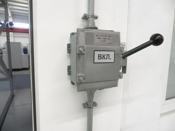

Рубильник в цеху предприятия

Для трёхфазного двигателя обычно применяют трёхполюсный аппарат, одновременно размыкающий все три фазы. Рубильники различаются числом полюсов, исполнением, наличием дугогашения и предохранителей, а также возможностью переключения питания.

Основная функция рубильника - обеспечить надёжный и, как правило, видимый разрыв цепи. Когда ножи выведены из контактных губок, персонал может убедиться, что питание оборудования отключено. Это особенно важно при ремонте двигателя, замене кабеля, обслуживании шкафа управления или поиске неисправности.
Рубильник уместно применять для вывода станка, насоса, вентилятора или распределительного щита в ремонт, для секционирования сети и для редкого ручного включения нагрузки. Однако он не является аппаратом комплексной защиты: сам по себе он не реагирует на перегрузку, короткое замыкание, обрыв фазы, утечку тока или заклинивание механизма.
