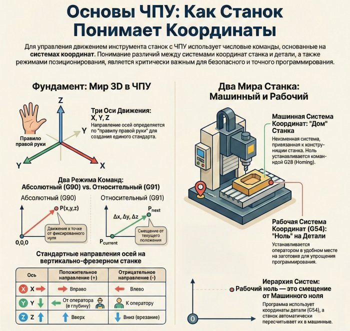

Основы ЧПУ: как станок понимает координаты

Стандартная система координат станков с ЧПУ

Как координатная система X, Y, Z критична для работы?
Стандартная система координат X, Y, Z — это язык общения между программой и станком. Любая точка в пространстве описывается тремя числами, программа говорит станку: подведи инструмент к точке (100, 50, -25), и механизм должен выполнить команду.
Ошибка в направлении оси приводит к тому, что инструмент врезается в заготовку с противоположной стороны или попадает в приспособление, повреждая оборудование. Ошибка в масштабе координат — например, использование дюймов вместо миллиметров — означает, что деталь будет совершенно неправильного размера. Ошибка в нулевой точке смещает всю деталь или направляет инструмент в неправильное место.
Перед запуском программы на реальной детали программист всегда делает проверку в CAM-симуляции, холостой запуск со свободным рабочим столом и медленный пробный запуск с контролем первых движений.
