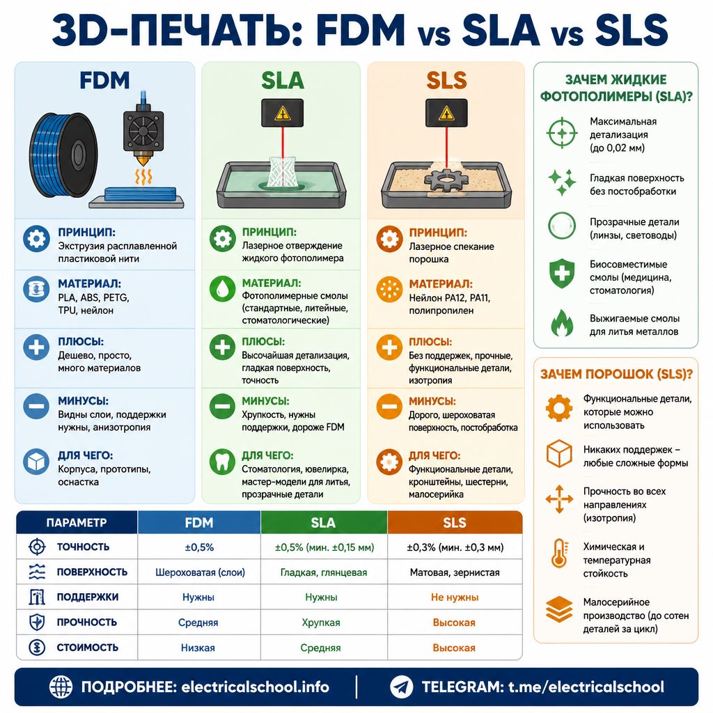

В настоящее время используются два основных метода пространственной печати — FDM (Fused Deposition Modeling) и SLA (StereoLithography Apparatus) и их различные виды модификаций, как материальных, так и охватывающих некоторые этапы печати.
Говоря простым языком, первый сводится к напылению слоев жидкого быстросохнущего материала таким образом, что нанесение каждого последующего слоя выстраивает трехмерную форму печатной модели. Второй способ заключается в отверждении специально измельченного материала, наносимого специальным дозатором на всю поверхность печатной камеры.
Типичными печатными материалами являются термопласты, жидкие фотополимерные смолы, а также порошкообразные полиамиды или металлы. Выбор материала зависит от конкретной технологии, которую использует 3D-принтер.

Теперь перейдем к отдельным технологиям.
SLA-технология 3D печати
Начнем с самой старой технологии SLA. Как уже упоминалось, этот исторически первый метод 3D-печати был разработан Чарльзом Халлом в 1984 году и запатентован двумя годами позже под названием стереолитография или SLA для краткости (StereoLithography Apparatus).
В 1986 году Чарльз Халл основал компанию 3D Systems, которая начала производить первые коммерческие 3D-принтеры.
Интересно, что в 1989 году компания 3D Systems разработала формат файлов SLT, который сегодня считается стандартом и обычно используется для сохранения проектов предметов, которые затем должны быть напечатаны на 3D-принтерах — вне зависимости от технологии, которую физически использует принтер.
В SLA-печати используется жидкая фотополимерная смола, отверждаемая УФ-лазерным излучением. Эта технология, вкратце, заключается в «рисовании» последовательных слоев (участков) печатной детали лазерным светом на поверхности ванны, заполненной фотополимерной смолой.
Вычерчивая лазером форму поперечного сечения объекта, смола на поверхности раствора затвердевает, создавая таким образом затвердевший слой пластика только в тех местах, где был активен ультрафиолетовый лазерное излучение.
Затем, погрузив металлическую платформу (стол), на которой мы печатаем объект, в раствор ровно на величину толщины только что созданного слоя, можно переходить к нанесению очередного сечения путем затвердевания следующего слоя.
Этот процесс повторяется до тех пор, пока не будет получен весь 3D-печатный элемент. Затем готовую деталь промывают изопропиловым спиртом, чтобы удалить неотвержденный фотополимер.
После очистки оттиск поступает в фотонаборную машину, где приобретает свои окончательные свойства, прежде всего соответствующую твердость.
Технология стереолитографии обеспечивает высокую точность (даже менее одной сотой миллиметра) и повторяемость печатного объекта. Также достигается очень хорошее качество поверхности и возможность создания сложной внутренней структуры элемента.
Недостатками этого метода являются большие затраты, в том числе на стоимость фотоотверждаемых материалов, медленность процесса, не очень большие размеры получаемых объектов, а также необходимость дополнительного освещения (окончательного отверждения) готового объекта. Также невозможно получить разноцветные элементы этим методом.

Технология FDM/FFF
3D-печать по технологии FDM/FFF (Fused Deposition Modeling/Fused Filament Fabrication) — одна из старейших и наиболее распространенных аддитивных технологий в мире.
Этот метод заключается в укладке последовательных слоев расплавленного материала, позволяя соседним слоям остыть и соединиться друг с другом перед нанесением следующего слоя.
В случае метода FDM используется порошкообразный полимер – такой же, как и в случае литья под давлением.
Метод FFF отличается от FDM только тем, что в нем используется сырье в виде полимерной «струны», которая на первый взгляд выглядит как толстая леска или струна теннисной ракетки. Эта полимерная струна называется нитью.
Пластик в виде проволоки подается на так называемый экструдер (система, в которой пластик пластифицируется и выдавливается через сопло), где он расплавляется в специальной камере, а затем под давлением подается в печатающее сопло.
Рабочая головка 3D-принтера FDM (экструдер), состоит из направляющей, подающего вала, нагревательного элемента, обычно керамического, термистора, позволяющего измерить температуру нагревателя для обеспечения подходящего температурного режима, при котором пластик уже не остаётся твёрдым, но ещё не вытекает из экструдера самопроизвольно.
Стандартный диаметр сопла для печати варьируется от 0,2 до 0,5 мм. Пластиковый пруток стандартного размера 3 миллиметра, либо 1,75 миллиметра, подаётся при помощи двигателя в экструдер, там разогревается до рабочей температуры и выдавливается через сопло значительно меньшего диаметра, что позволяет производить печать тонкими нитями пластика.
3D-печать методом наплавки
Испаряющаяся вода может образовывать поры, нити или искажения, которые существенно влияют на качество печатного слоя.
Поскольку любые неточности в нанесении слоя ослабляют стенки печатаемого объекта и снижают качество поверхности, многие производители используют закрытые филаментные картриджи для промышленных 3D-принтеров, не давая полимеру впитывать влагу. Благодаря этому напечатанные прототипы всегда имеют соответствующую механическую прочность и качество получаемой поверхности.
Для того чтобы печатная модель не опрокидывалась при создании или ее фрагменты или элементы отделялись друг от друга для слияния, в технологии FDM/FFF необходимо использовать второй, дополнительный материал. Этот материал называется вспомогательным материалом и обычно представляет собой другой легко удаляемый пластик или, например, особо отвержденный крахмал.
В первом случае после печати объекта опорные элементы модели просто обрезаются, во втором они растворяются в воде, благодаря чему можно напечатать, например, мяч, помещенный в замкнутое пространство. Разумеется, базовый и поддерживающий материал наносятся отдельными форсунками.
Сам принцип работы 3D-принтера по технологии FDM/FFF напоминает работу обычного струйного принтера. Головка с двумя соплами перемещается в плоскости XY и наносит слой полимерного материала в нужных местах.
После его замирания, которое длится максимум несколько секунд, головка вместе со всем механизмом немного приподнимается вверх или, что чаще, опускается опорная плита, называемая в принтерах этого типа модельным столом, на котором располагается создаваемый объект.
После высыхания одного слоя полимера, обычно толщиной около 0,1 мм, можно приступать к печати следующего слоя, и весь процесс повторяется до полной печати объекта, на что обычно, в зависимости от размера объекта, уходит несколько десятков минут или часов.
Обычно детали изготавливаются следующим образом: сначала выводится замкнутый контур детали, который затем заполняется сетчатой структурой, зависящей от настроек программы, также в ходе печати слоя могут печататься так называемые слои поддержки, пористая легко удаляемая структура, служащая лесами для наращивания детали там, где до этого был только воздух.
Если прототип большой, 3D-принтеры по технологии FDM могут печатать элементы с минимальной толщиной стенки 0,1 - 0,2 мм, а в более простых моделях, ориентированных на потребительский рынок, 0,4 - 0,6 мм. Минимальный диаметр цилиндра, который можно напечатать таким образом, составляет примерно 0,35 мм.
Толщина наносимого слоя обычно составляет 0,1 мм, хотя есть промышленные модели со слоем 0,02 и даже 0,01 мм. Стоит помнить, что чем больше толщина наносимого слоя, тем менее точной и точной получается распечатка (более грубая), но в то же время она намного быстрее.

Для печати по технологии FDM/FFF используются термопласты, т. е. те, которые под воздействием температуры становятся жидкими. Пластик обычно нагревают до температуры примерно 170 - 260 °C (иногда выше), позволяя материалу пластифицироваться, а затем под давлением выжимают его из сопла.
Наиболее распространенными материалами, используемыми для печати, являются ABS (полимер акрилонитрила, бутадиена и стирола, акрило-нитрил-бутадиен-стирол) или PLA (полилактид).
Первый — материал, очень часто используемый в производстве корпусов для бытовой техники и аудио- и видеоаппаратуры, а также в автомобильной промышленности. Он характеризуется высокой твердостью, ударопрочностью и устойчивостью к царапинам. PLA немного тверже ABS, но в то же время более хрупкий.
Рекомендуемая температура для печати ABS 230 - 240°C, PLA 170 - 190°C.
Также стоит отметить, что для 3D-принтеров, использующих ABS, требуется обогреваемый модельный стол, чтобы на печатаемом объекте не было никаких напряжений. Для PLA модельный стол с подогревом не требуется.

Селективное лазерное спекание (SLS)
Метод SLS был изобретен и запатентован Карлом Декардом из Техасского университета в Остине. Он заключается в нанесении тонких слоев порошка толщиной 0,1 мм и их отверждении лазерным лучом, как и в случае обычного лазерного принтера.
Лазер рисует на каждом слое печатный рисунок и в результате повышения температуры происходит спекание материала в местах попадания светового луча. Циклы освещения и нанесения пудры повторяются попеременно до получения конечной модели, отличающейся очень высокой стойкостью.
Технология SLS не требует использования подставок, так как созданные модели естественным образом опираются на избыток рыхлого материала, плотно окружающего распечатку. Эта технологичя позволяет производить геометрически сложные элементы с высокой точностью размеров.
В методе SLS используются порошки полиамида или полистирола.
Поскольку лазер может работать с очень высокой точностью 1200 dpi, модели, изготовленные методом SLS, отличаются очень высокой точностью. Они также могут быть обработаны и объединены в более крупные формы.
Метод SLS особенно интересен из-за использования материалов, широко используемых в индустрии пластмасс.
Для элементов, требующих повышенной жесткости, используется полиамид PA 3200 GF (стекловолокно), обогащенный стеклянной мукой. Среди часто используемых материалов можно также упомянуть стандартный полиамид PA 12 (PA 2200), применяемый в промышленности.
Машины SLS характеризуются относительно большой рабочей камерой, достигающей до 600 х 600 х 600 мм, благодаря чему можно печатать в серии крупногабаритные элементы или множество более мелких элементов, сохраняя при этом высокую степень повторяемости. Технология SLS гарантирует допуск 0,15 мм.
