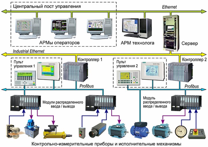

Типовая структура АСУ ТП

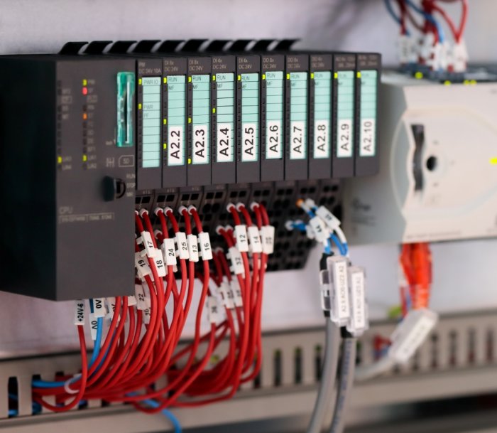

Программируемый логический контроллер (ПЛК)

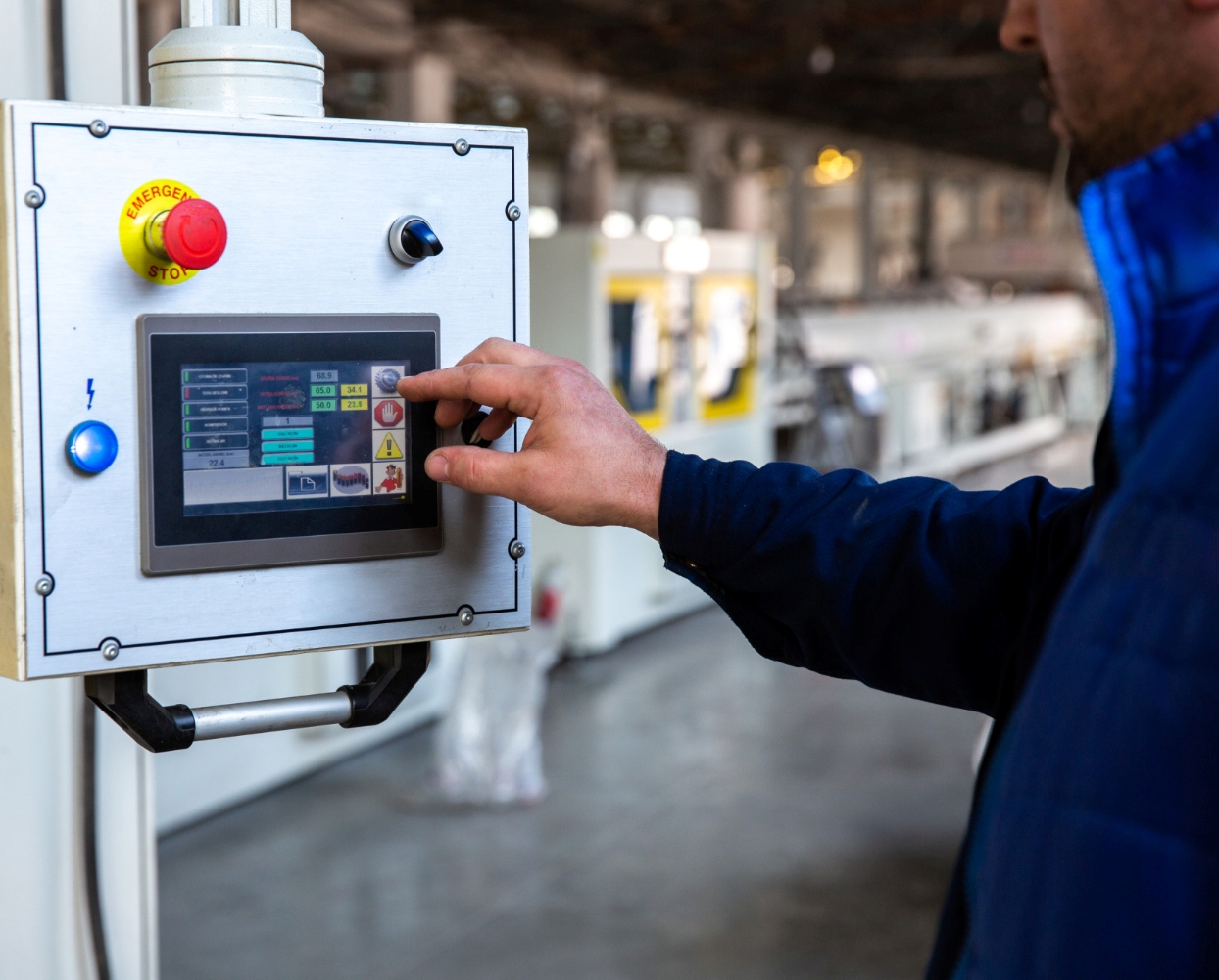

Панель управления

В современных распределенных автоматизированных системах управления (АСУ) организация эффективного взаимодействия между отдельными модулями и компонентами становится ключевым фактором успешной реализации проекта. Особую сложность представляет обеспечение надежного обмена данными между разнородными устройствами, часто произведенными разными вендорами и работающими на различных программно-аппаратных платформах.
1) Промышленные сети и протоколы связи
Для решения задач межмодульного взаимодействия в промышленной автоматизации применяется целый спектр специализированных сетевых технологий:
PROFIBUS - один из старейших и наиболее надежных промышленных протоколов, широко используемый в европейских промышленных решениях. Его главными преимуществами являются детерминированность передачи данных и устойчивость к промышленным помехам.
Modbus - простой и универсальный протокол, получивший широкое распространение благодаря своей открытости и легкости реализации. Существует в вариантах Modbus RTU (последовательная версия) и Modbus TCP (сетевая версия).
Ethernet/IP - промышленная адаптация стандартного Ethernet, обеспечивающая высокоскоростную передачу данных с гарантией доставки. Особенно востребован в системах, требующих передачи больших объемов информации в реальном времени.

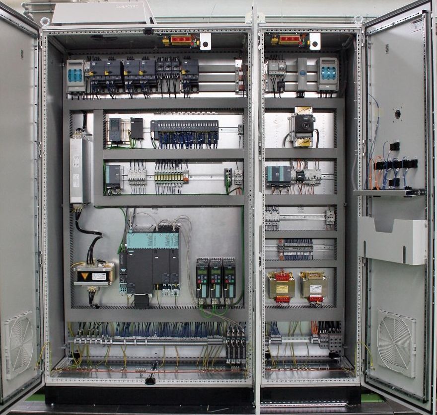

Шкаф управления автоматизированной системой
