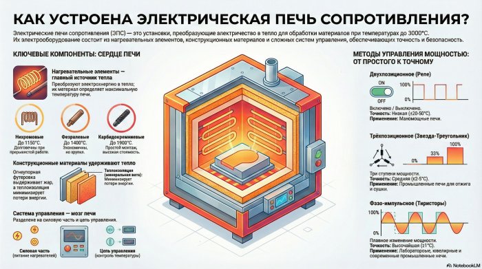

Автоматическое управления печами нагрева сопротивлением
Двухпозиционное (ON/OFF) регулирование
Когда речь идет о самой примитивной форме температурного управления, на ум прежде всего приходит двухпозиционная система, известная также как ON/OFF регулирование. В этой системе нагреватель находится в одном из двух состояний: он либо полностью включен, либо полностью выключен. Никаких промежуточных положений не существует.
Принцип работы такой системы с точки зрения динамики чрезвычайно прост. Когда температура в печи падает ниже установленного значения на определенную величину (так называемую зону гистерезиса), нагреватель мгновенно включается на полную мощность. При этом температура начинает стремительно расти. Как только она превысит заданное значение опять же на величину гистерезиса, нагреватель полностью отключается. Процесс повторяется циклически.
Результатом такого подхода являются мощные колебания температуры вокруг желаемого значения, словно маятник, совершающий автоколебания с периодом, определяемым тепловой инерцией печи. Там где требуется хотя бы минимальная точность регулирования, такой способ является совершенно неприемлемым. Однако справедливо признать, что для простых систем, где допускаются колебания в несколько десятков градусов, ON/OFF управление остается экономичным и надежным решением.
Печь нагрева сопротивления
